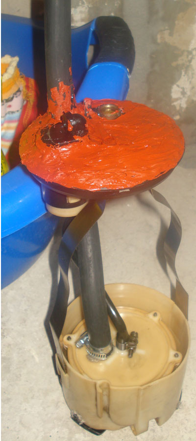

Ще б фотку збацав. Я, в принципі, ідею собі уявляю, цікаво було б побачити реалізацію.

По центру трубочка, был топливозабор, в данный момент это обратка, идёт в сетку фильтра. Толстый шланг - забор топлива, теперь расположен рядом с обраткой, внутри сетки плотно и отверстия забора и обратки на одном уровне, тобиш часть обратки будет сразу всасываться. (На забор топлива, была такая же трубочка как у обратки)
В корпусе по кругу дополнительные отверстия для топлива.
Было одно, выемка в корпусе, что видна прямо и было посадочное место для трубки с обраткой завёрнутой в сторону отверстия забора топлива. Но внутри корпуса ещё и улитка. Тоесть обратка если и попадала в корпус, пока дойдёт до сетки сто раз остыла бы.
Отверстия делал сквозные к сетке.
Корпус сверху был слегка покоцан, посему залил всё горячим силиконом, но так как силикон при морозе имеет свойство становиться хрупким, промазал качественно герметиком для стабилизации состояния силикона - дабы не отвалился часом, но эт больше на всякий случай.
всё равно сверху ставится крышка в кузове авто, под крышку паралончик для уплотнения положу).

СообщениеДобавлено: Вт Янв 26, 2010 18:54    Заголовок сообщения: Ответить с цитатой

СообщениеДобавлено: Вт Янв 26, 2010 20:15    Заголовок сообщения: Ответить с цитатой
У меня шланги проходят по салону.
В багажнике в кузове отверстие (закрываемое крышкой) для доступа к топливозаборнику и датчику уровня топлива. к этому отверстию и подводятся топливные трубки. На фотке видно медное гнездо, туда вставляется обратка, а толстый шланг, собственно подача топлива.
гм, а у тя, что топливопровод по днищу кузова проведён???
По салону, теплее Very Happy
