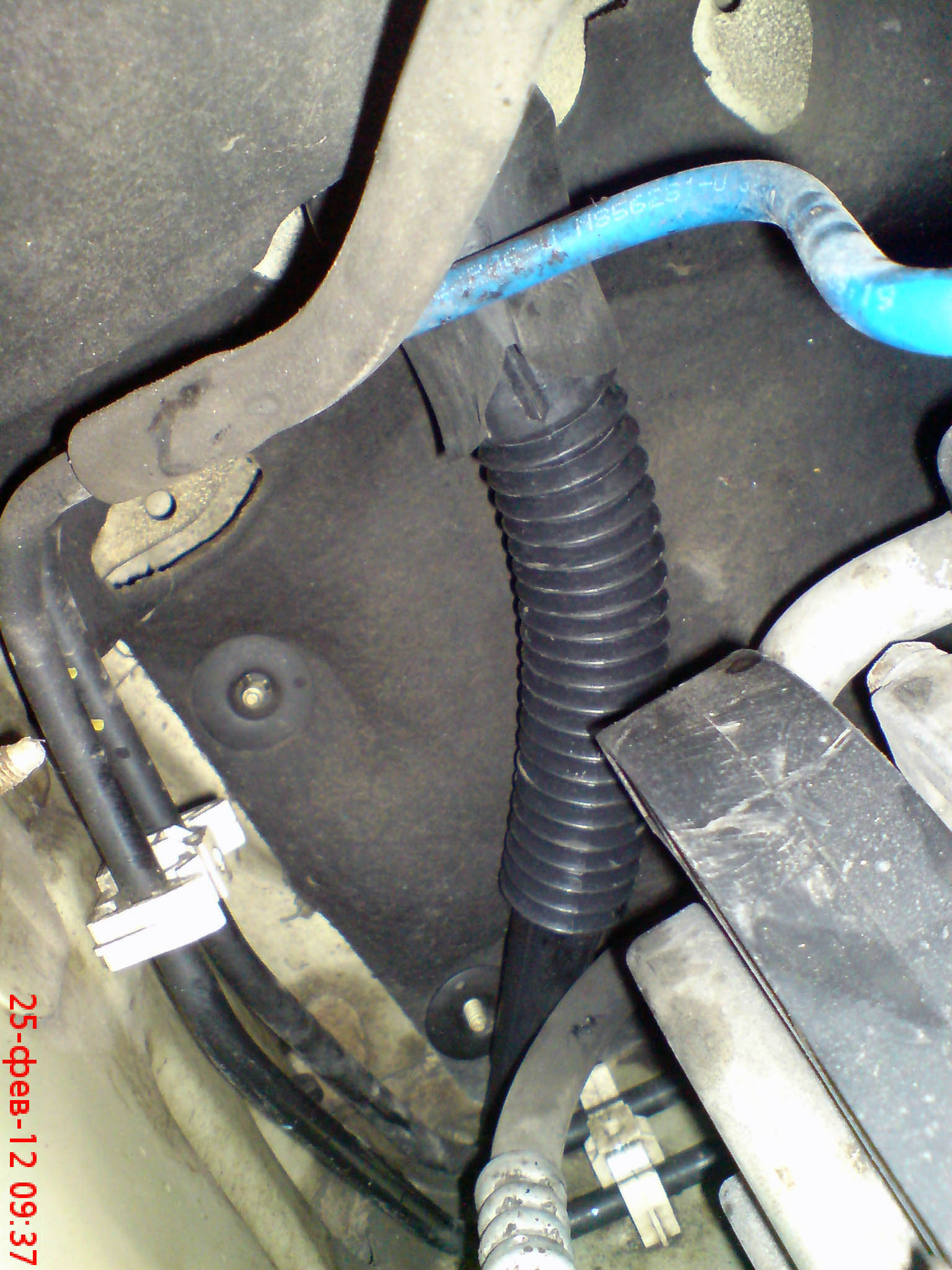

у меня патрубок отвода воды стоял с завода
видел простой способ-покупаеш лейку для бензина-откручиваеш хобот
и проводиш от отверствия в подкрылок
проблема решена
цена 12 грн

у себя в бортовике описывал

У моей на четвёртом году жизни Гена приказал долго жыть!
Отлив сделал точно также как на фото выше, только замисть лейки подобрал шланг по диаметру отверстия!
Всунул в родной слив и замазал герметиком, конец шланга зажал между тех двух трубок.
Гена обошолся в 1770 + замена, по востановлению - можно, но будет ли он долго работать???
Первую трещину гдето за год до полного песца он дал, завывал, но я грешил на старый АКБ, быстро садившый его телик, музло.
Проехав с Броварей до Чернигова на АКБ, сомнения розвеялись со второй трещыной...
