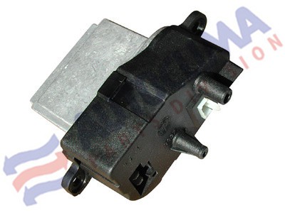

| Хрюкин писал(а): | | Похоже, накрылся регулятор скорости вращения вентилятора, обведённый красным. Кто-нибудь ковырял, или сразу в помойку? |

Снимаешь вентилятор- он фиксируется защёлкой(если чьи-то добрые руки её до сих пор не обломили), и поворотом градусов на 90. Внутри тоннеля увидишь сборку с резисторами из нихрома. Снимаешь её, и ищешь перегоревшие.

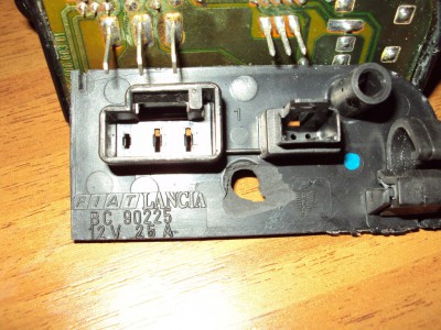

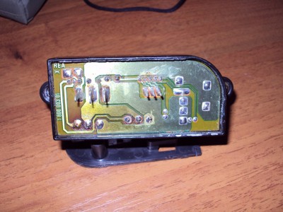

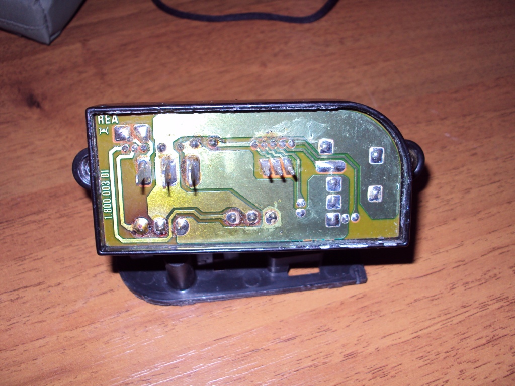

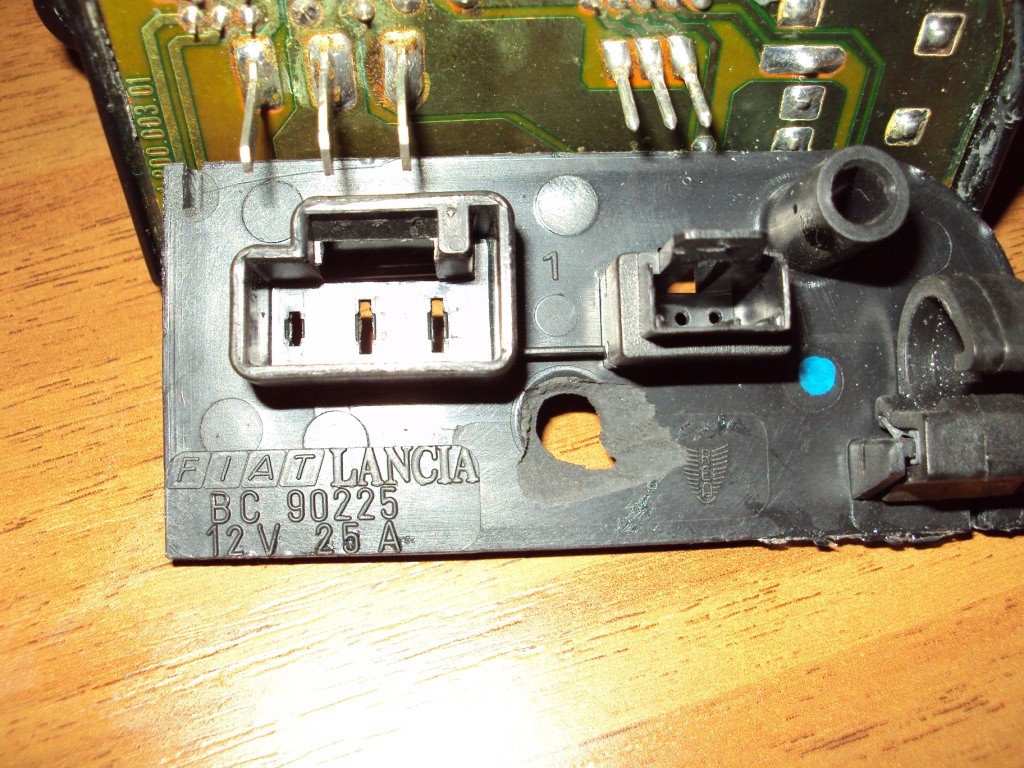

Крышечку отковырял. А как плата вытаскивается? Может, отпаять надо что-то?

| Это у тебя регулятор не на полевых. Вторая картинка, шесть выводов снизу надо распаивать. Транзисторы прикручены к корпусу.
