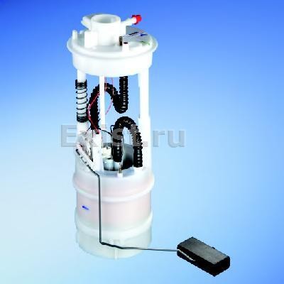

Я поставил E10215M Airtex через EXIST 4021руб.(Внимание бензонасос для машин выпуска с середины 1998г, там где нет шланга обратки)
E10215M Airtex

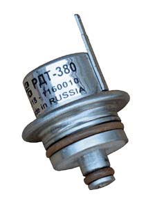

Сомневаюсь, что можно установить бензонасос другой конструкции, т.к если посмотреть на корпус, то видно, что выход всего один и входа для обратки нет, иными словами регулятор давления стоит вверху корпуса. По поводу замены поплавка на шарик интересная мысль.
П.С. По поводу катушки, не убивайте надежду у человека.
Российский аналог регулятора давления топлива FIAT
