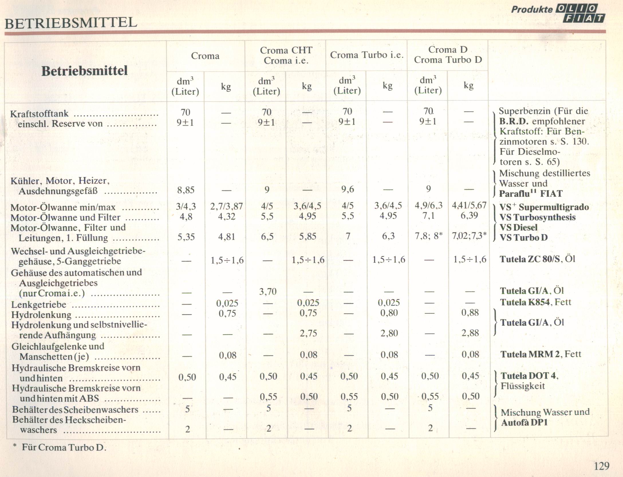

По книженции Tutela ZC80S, до первого наполнения 2,0л. Для замены 1,8

СообщениеДобавлено: Вт Ноя 01, 2011 17:39    Заголовок сообщения: Ответить с цитатой
Не знаю, не знаю.
Я пользуюсь настоящей инструкцией по эксплуатации.
Та что бардачке лежала. Laughing Совпадает.
