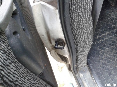

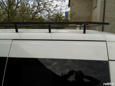

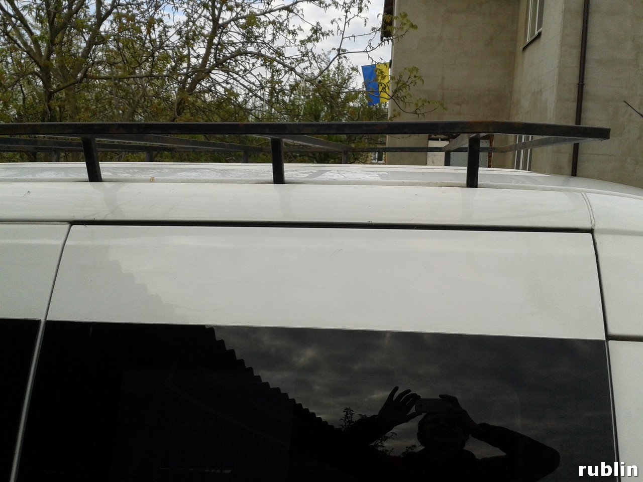

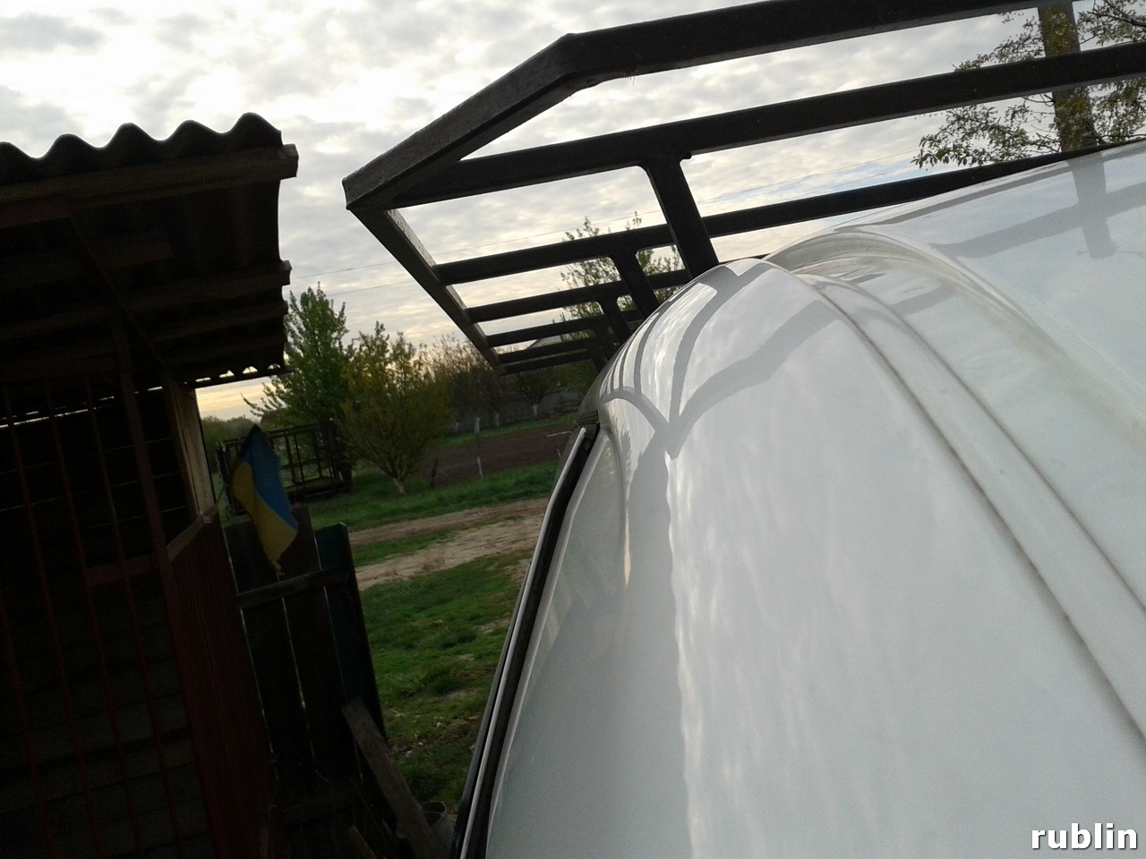

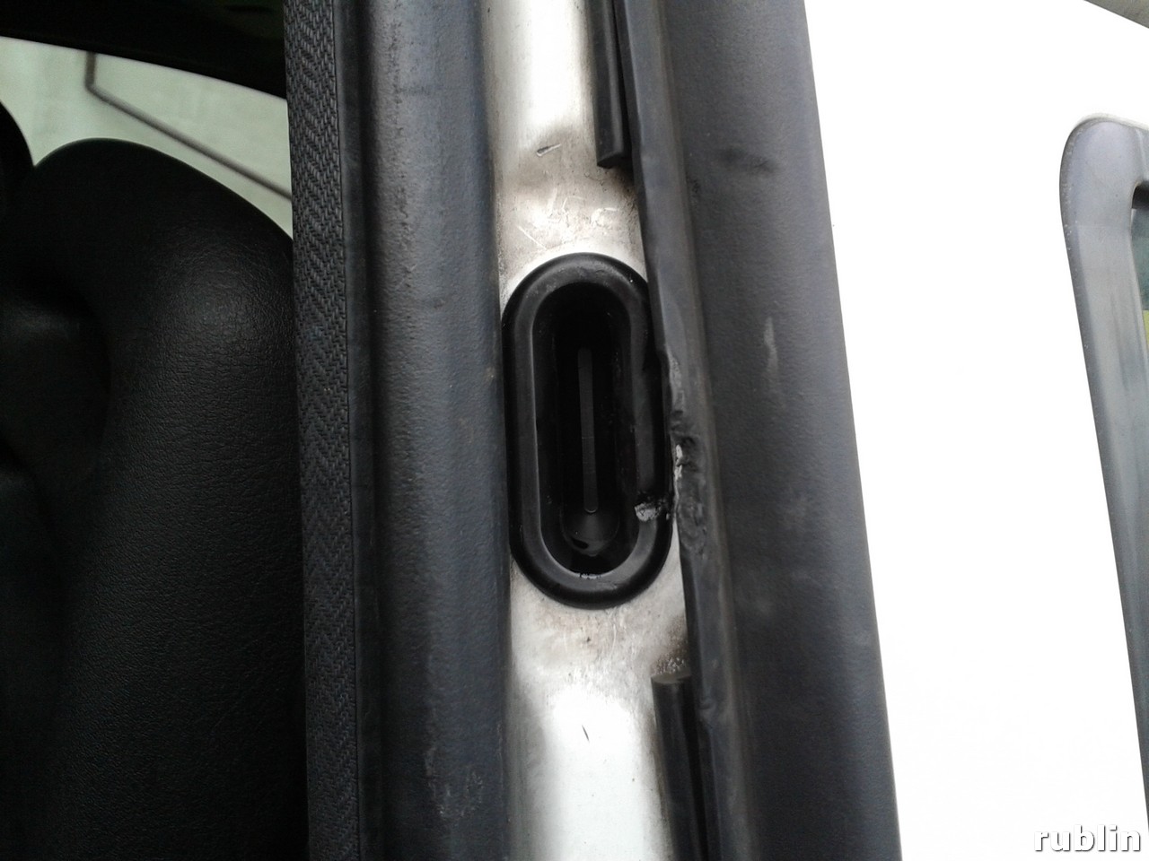

На вихідних постарався відрегулювати дверку. Відрегулював не ідеально, але помітно краще ніж було. До регулювання у мене по периметру був наклеєний додатковий ущільнювач для дверей. При цьому дверка виперала від кузова добряче, вітер задував при високій швидкості. Зараз прилягає більш-менш рівномірно, але є невеликий перекос (видно по верхньому краю):
І верхній правий (проблемний) край трохи відходить:
Принцип регулювання

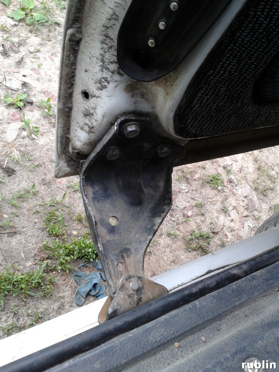

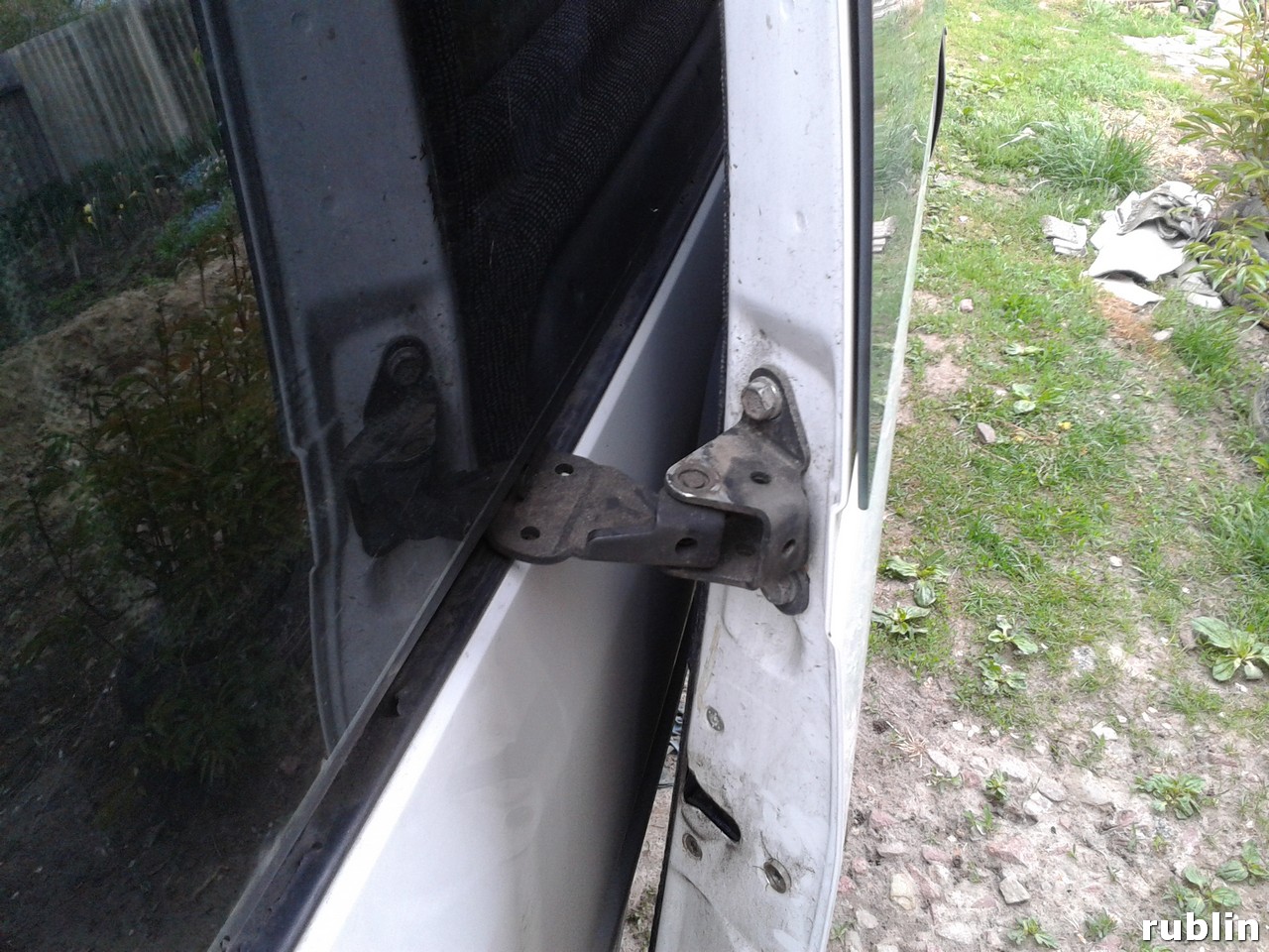

Як я розумію, проблема в тому що дверка просідає вниз і тому погано пристає до верхнього ущільнювача. Тому в першу чергу потрібно дверку підняти якнайвище. Для цього ослаблюємо болти на нижньому:
і середньому роліках:
Піднімаємо дверку вгору (наприклад, домкратом) і затягуємо болти.

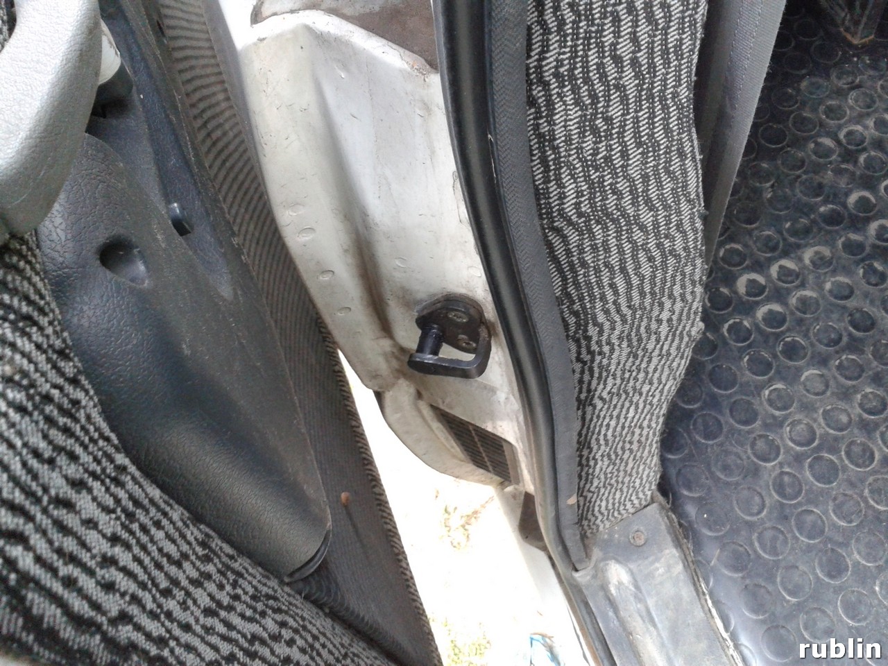

Тепер регулюємо фіксатор замка. Він теж забезпечує притискання дверей, але їх задню частину:

Продовження

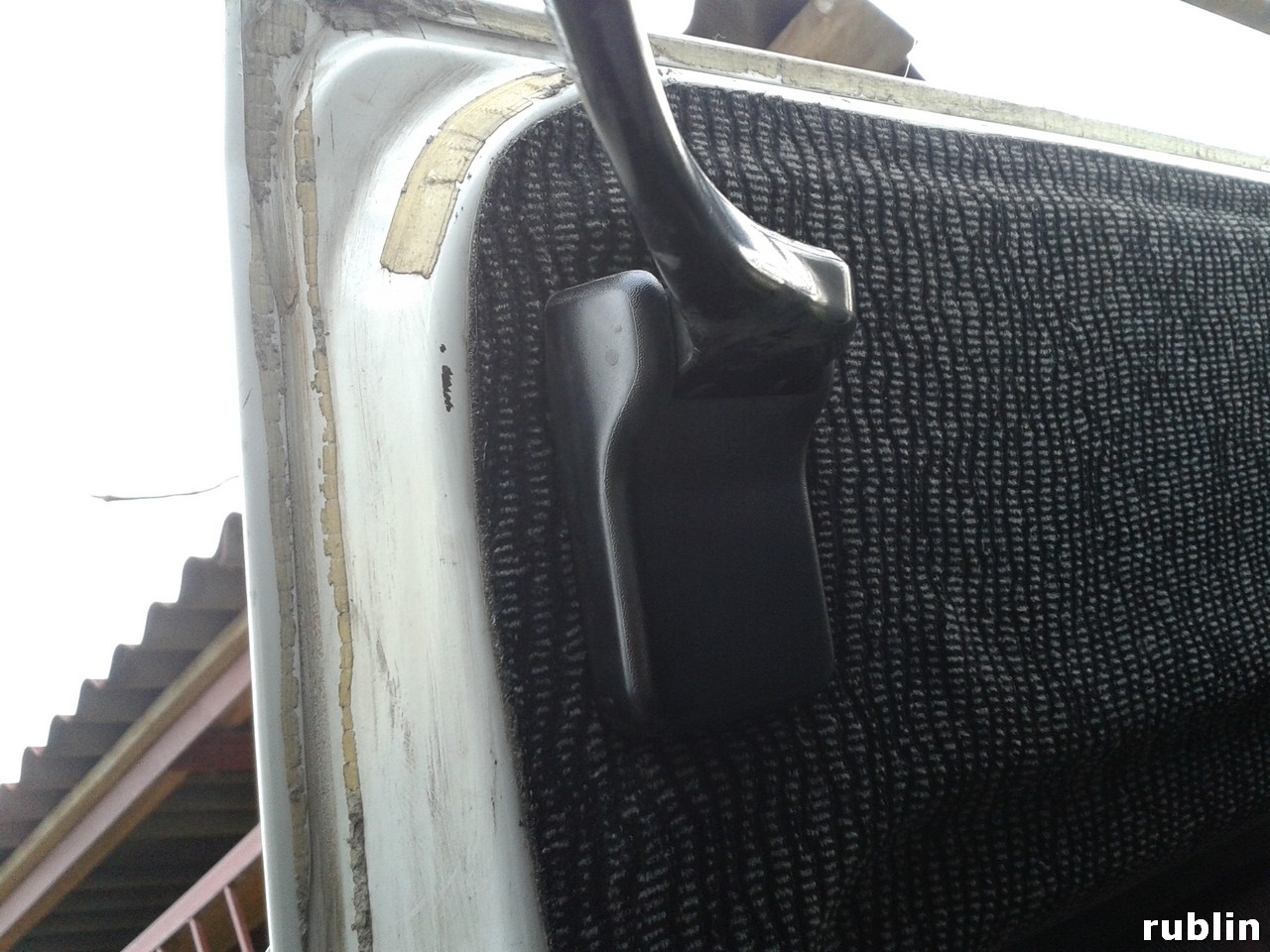

Для регулювання верхнього ролику закриваюсь з середини і прошу помічника притиснуть дверку знадвору. Затягую в тому положенні, яке вибере для себе верхній ролик. В моєму випадку він опущений максимально вниз (теж щоб підняти дверку):

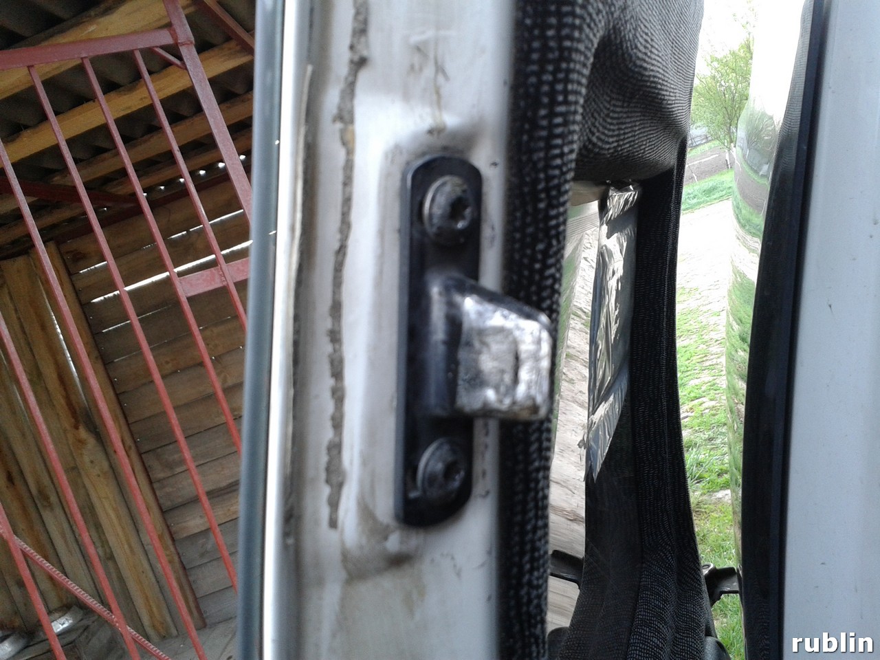

З зубом найбільше проблем.
Насправді, можна висунути його максимально вперед і це дасть змогу сильніше притиснути дверку. Але при цьому страждає пластикова "мама":
Тому я його встановив у середнє положення. При цьому невелика щілина в дверях залишається, але двері закриваються нормально.
Хоча при необережному закриванню, зуб все рівно б'є по "мамі". Не знаю як з цим боротись.
Може дійсно якісь ролики зношені і сильно люфтить. Спробую міняти нижній і верхній.

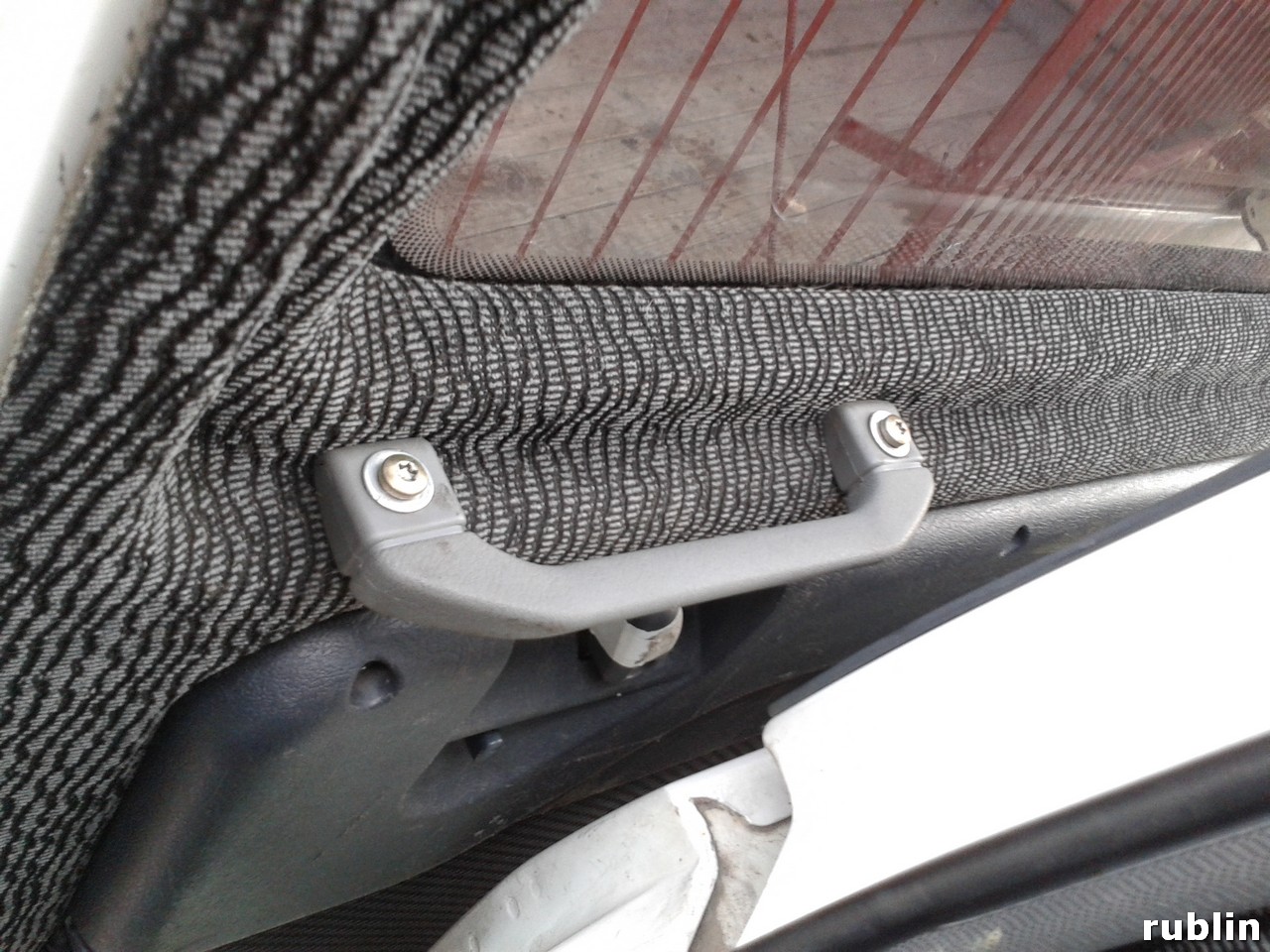

Бонус для тих хто дочитав до кінця. Моя ручка для дверей:

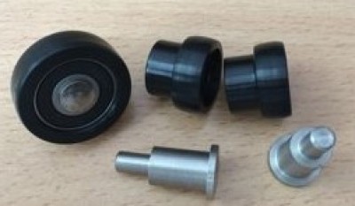

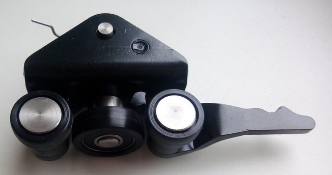

Кто-то менял ролики на боковой двери?
Есть варианты для нижнего кронштейна отдельно и в сборе, но производители BLIC и ROLL (все Польша). Как долго они ходят?
