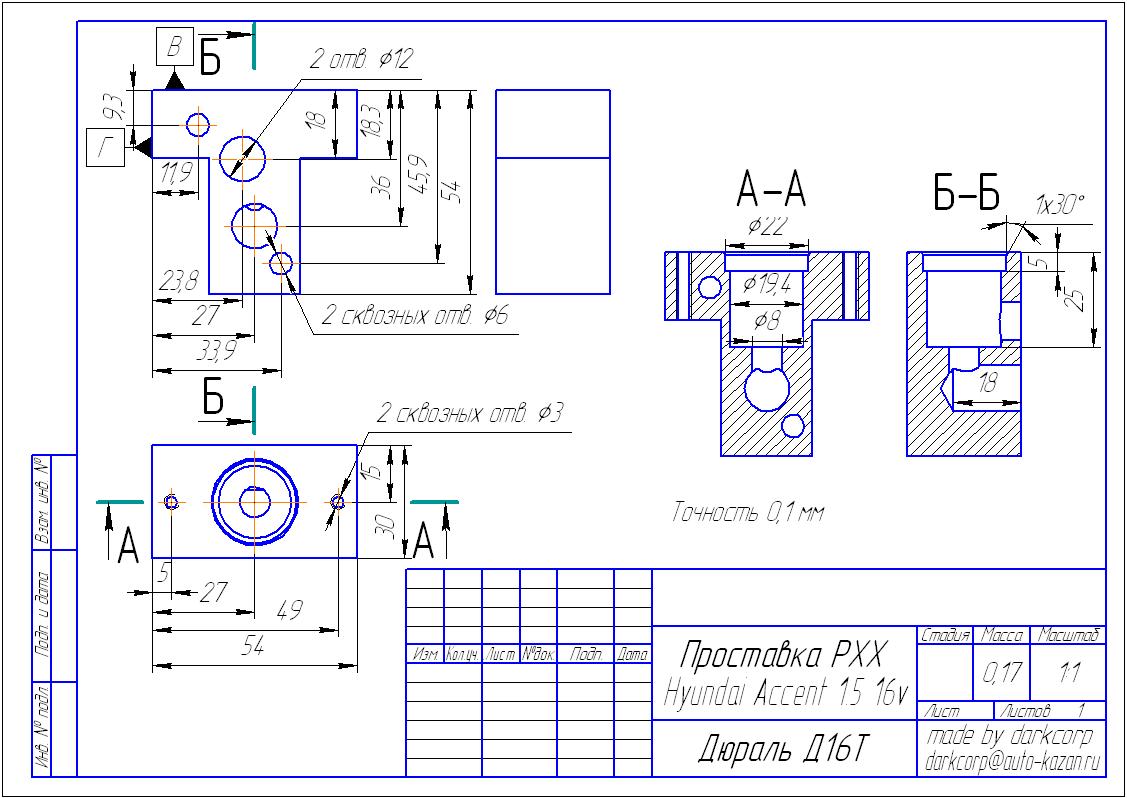

СообщениеДобавлено: Пн Май 28, 2012 13:14    Заголовок сообщения: Рхх) Ответить с цитатой
Проставка рхх
 Просмотрено:  309 раз(а)

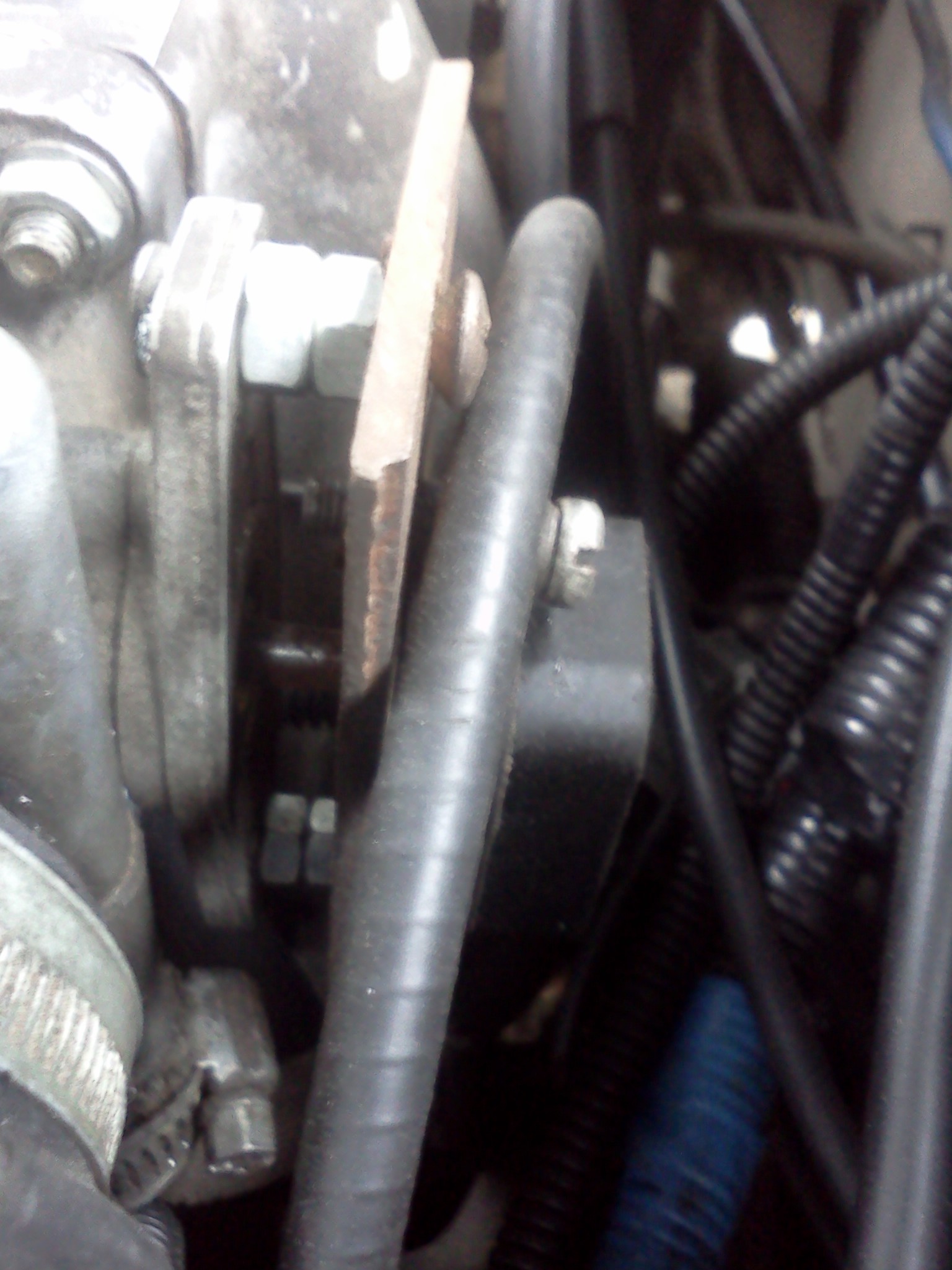

СообщениеДобавлено: Пн Май 28, 2012 13:15    Заголовок сообщения: Ответить с цитатой
[img][/img]
 Просмотрено:  343 раз(а)

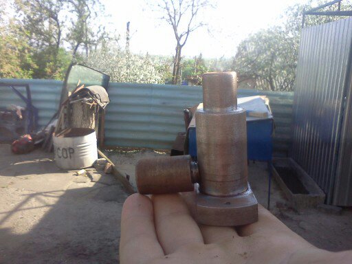

СообщениеДобавлено: Пн Май 28, 2012 13:16    Заголовок сообщения: дпдз Ответить с цитатой
ДпдзСделал вот такой замес[/img]
 Просмотрено:  387 раз(а)

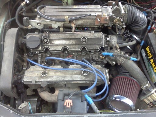

СообщениеДобавлено: Пн Май 28, 2012 13:53    Заголовок сообщения: Ответить с цитатой
[img][/img]
Подкапотное
 Просмотрено:  361 раз(а)
