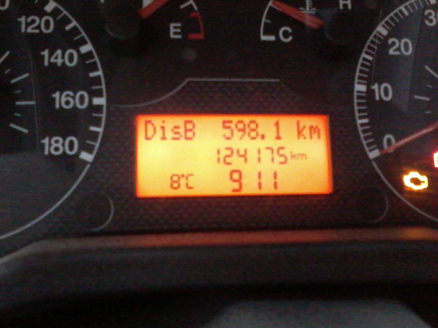

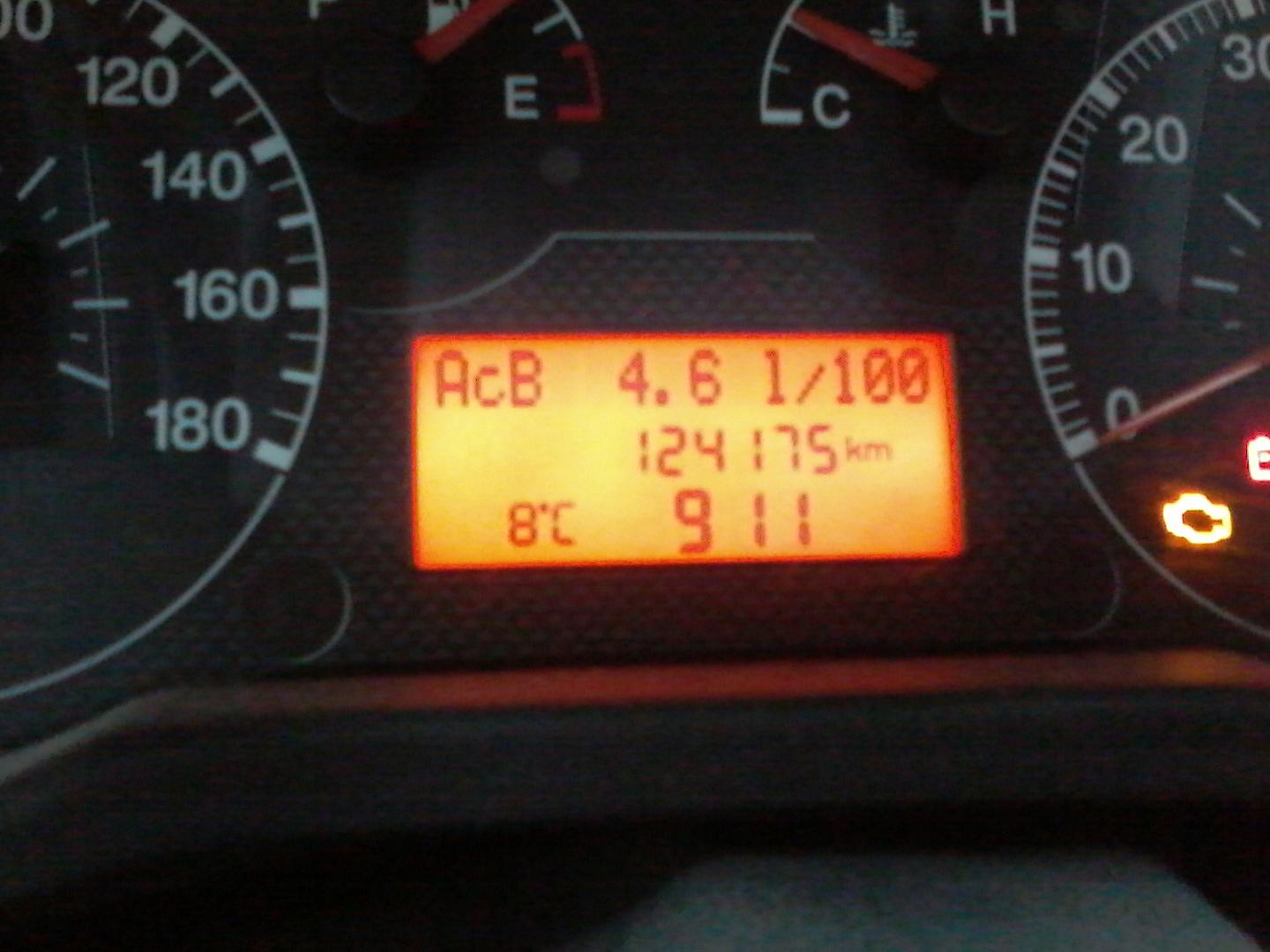

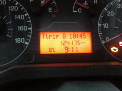

СообщениеДобавлено: Ср Май 13, 2015 22:38    Заголовок сообщения: Ответить с цитатой
Львів-с. Берегово- с. Косино - Львів 598 км розхід 4.6 л на 100 км по бортовому та орієнтовно 25 л. по факту все чудово, розхід супер, один нюанс, задовбав чекінжін, особливо на обгоні, просто якась нездорова фігня, неможливо обігнати, при набиранні більше 3000 оборотів вискакує помилка та машина починає тупити(((

СообщениеДобавлено: Чт Май 14, 2015 19:48    Заголовок сообщения: Ответить с цитатой
Дружыще, тоже мучились по етому поводу, вся проблема в турбине, а точнее в тяге заслонки, которая просто закоксовалась (прикипела) и при наборе высоких оборотов тяга не срабатывает и не открывает заслонку турбины в нужный момент, поетому двигло переходит в аварийный режим и загорается чек. Лечится елементарно просто, процедуру расписал на форуме наш товарищ Nadzia, читай 2 страничку с его постом: http://fiat-club.org.ua/forum/viewtopic.php?t=55140&postdays=0&postorder=asc&start=15. Когда делал у себя, мне снимали турбину полностью, все детали числили промывали, пшикали и все стало гуд! Удачи!

СообщениеДобавлено: Вс Июн 28, 2015 16:35    Заголовок сообщения: Ответить с цитатой
друже велике тобі дякую за пораду, я вже думав що поблема в турбіні
