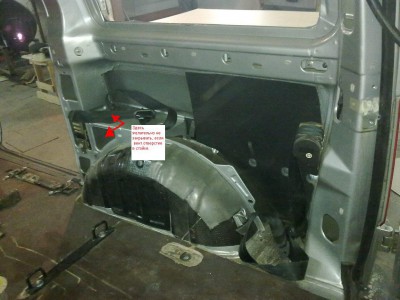

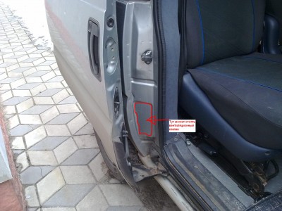

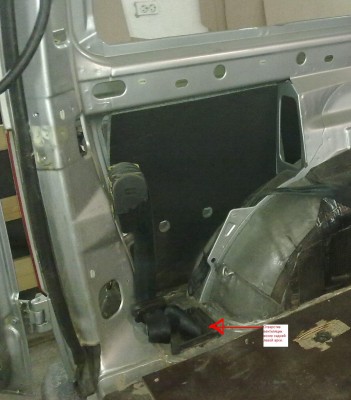

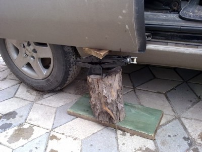

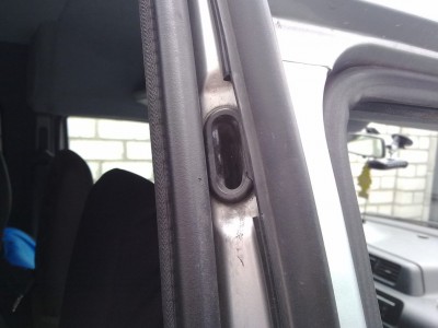

По поводу вентотверстий - откройте боковую дверь салона и посмотрите, есть ли на стойке клапанная заглушка. Фото её не могу сделать - у меня ее нет. У меня вентиляция в заднем левом нижнем углу. На фото плохо видно - ремень закрывает. Пошел фоткать дверь, заодно и подрегулировал - немного поднял правый нижний угол, подняв дверь домкратом и сдвинув ее в нижнем рычаге.

Еще фото, где у меня стоял вентклапан на Скудо 1.9D.
