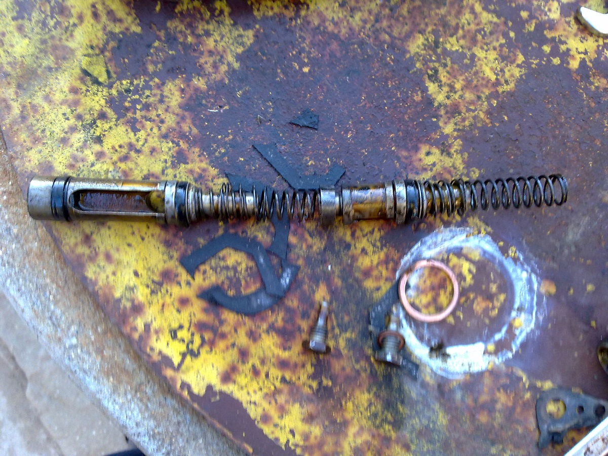

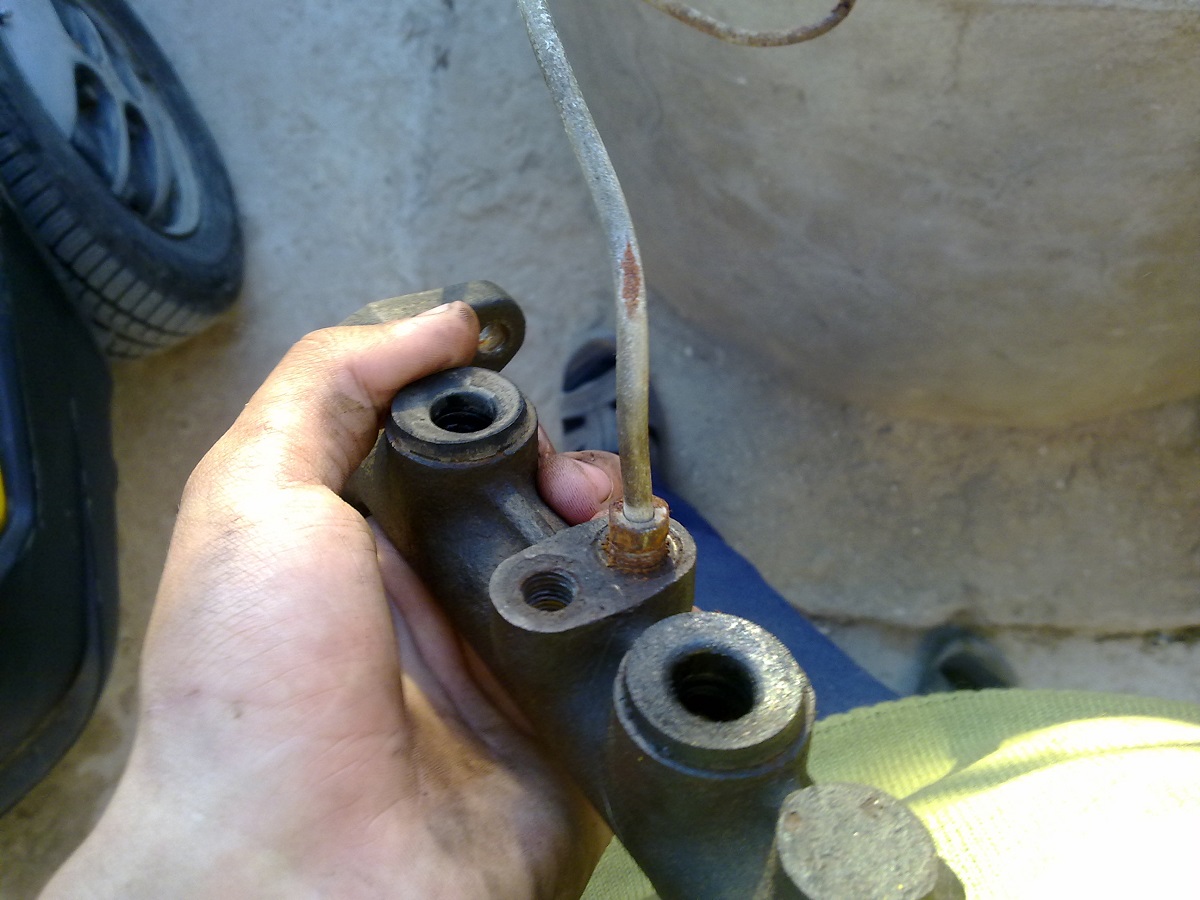

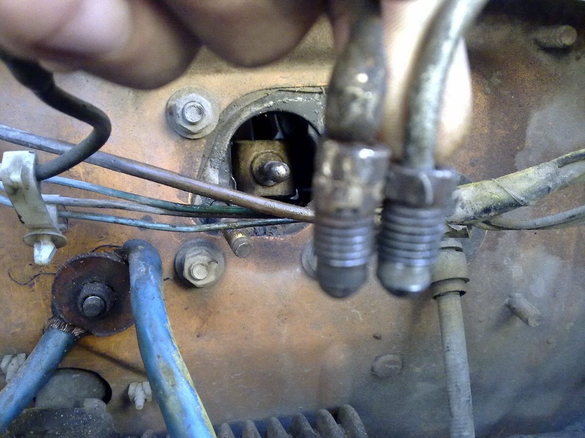

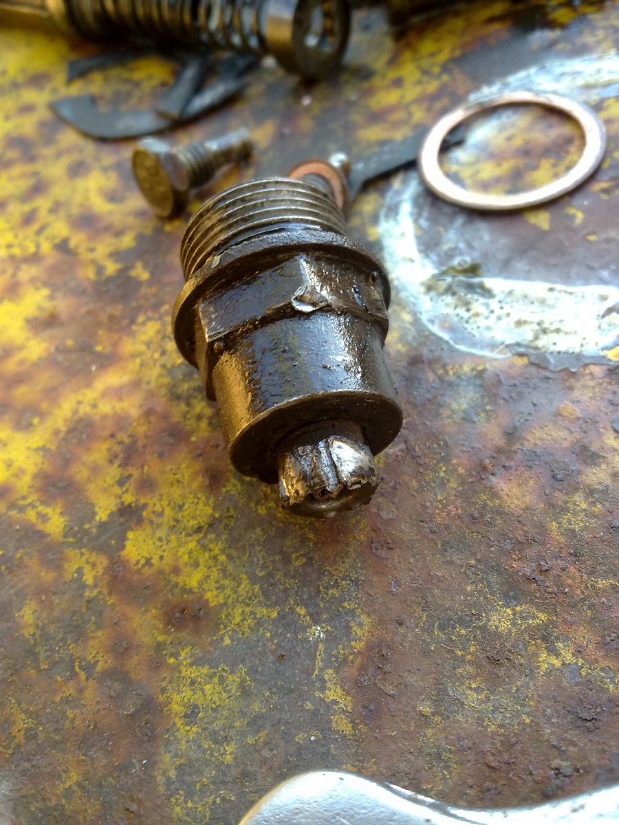

Опять все трагично.
ГТЦ снял полностью.
Но откручивать левую тормозную трубку получилось только разводным ключем. Слизались грани гайки а так все ок.
Когда пытался выкрутить (ключем на 22) болт на конце цилиндра (так как трубка не откручивалась вообще) шланг отломался. Что можно сделать?

vlad-guculyak
пойти на базар и сделать рублей за 30-40 трубку нужной длины, и заменить.
или одолжить вальцеватель, купить штуцер и сделать самому на своей трубке

На базар никак... трубка идет на задок.
А паять трубки можно? Для "закальцевать" нужен спец инструмент?
Для любителей экономить могу сказать что ГТЦ от 2101 подойдет!
Разъемы под трубки одинаковые. Специально взял старую трубку с 2103 и вкрутил. Зашла как к себе домой.
Тем более на моем фиате итак одна трубка от ВАЗ стоит.
Осталось определится что с ГТЦ. Резинки немного большего диаметра и ходят свободно. В чем проблема?
