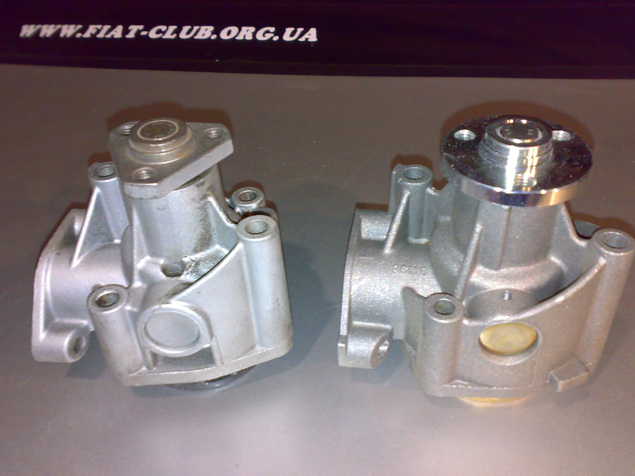

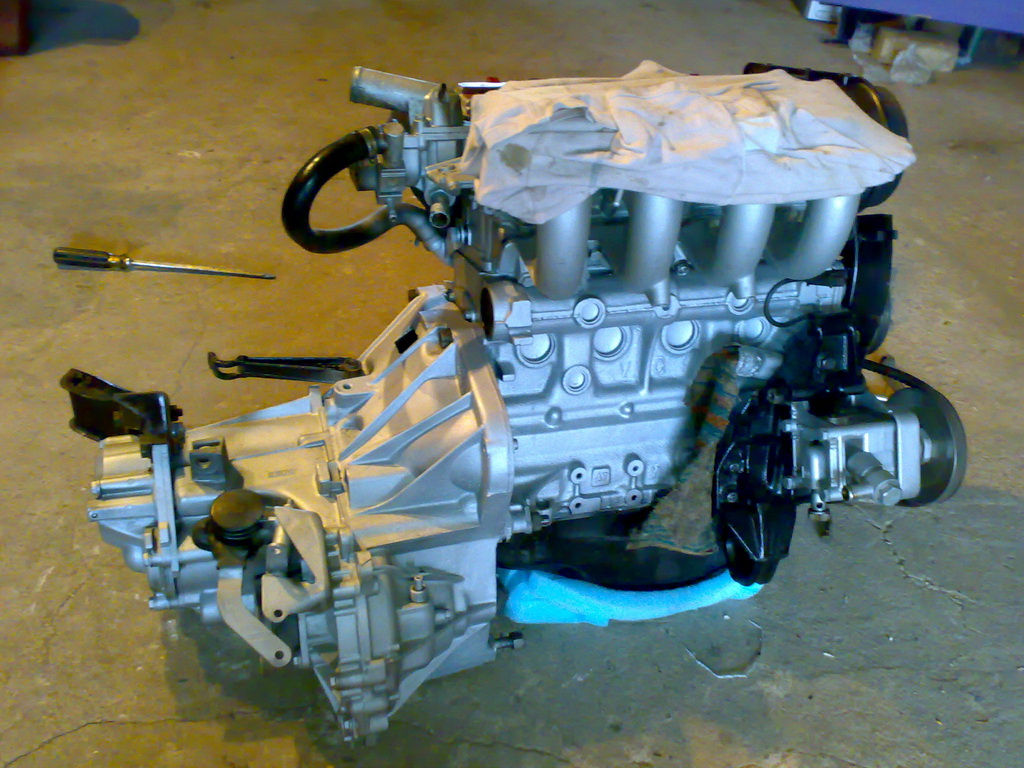

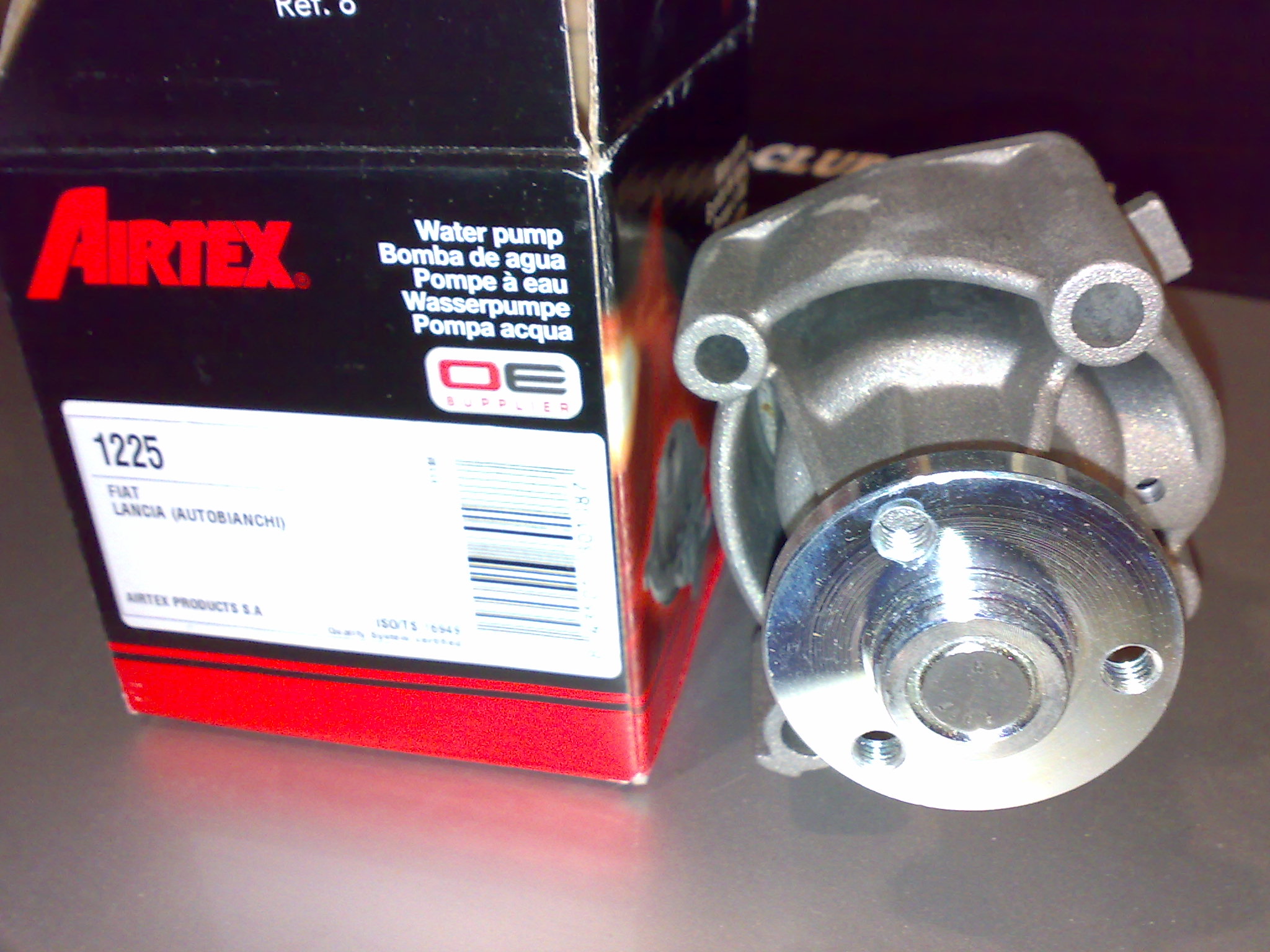

Сегодня во время обкатки увидал на полу со стороны шкивов маленькую лужу бирюзового цвета. А что у нас со стороны шкивов может давать лужу такого изумительного цвета? Правильно, помпа. И эта сука не отъездила и 7000 тысяч. А менять её на двойке- полный пиздец. Проще заново мотор вытянуть.
Блин, я уже ненавижу свойю машину. Стараешься, стараешся, а она такие сюрпризы дарит.
Вот и я не поменял помпу когда движек на земле был а она у меня в руках и та же муйня случилась как у тебя.
Я покупаю помпу, меняю и снова вижу капли сцука из люльки от помпи подкапывала (прокладка сместилась, не удобно было)... Иии снова разбираю ГРМ, оттягиваю нижнюю- заднюю часть защиты и наконец то поставил правильно ту гребаную прокладку... Но уже сейчас сборка быстро стала получатся Smile
Можно было менять(
 Просмотрено:  319 раз(а)
Реинз стояла
 Просмотрено:  278 раз(а)
Такую себе купил
 Просмотрено:  249 раз(а)

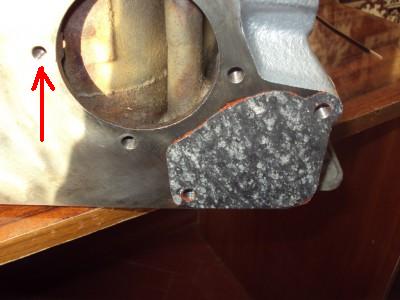

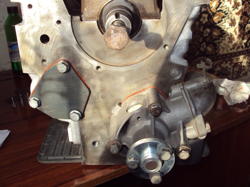

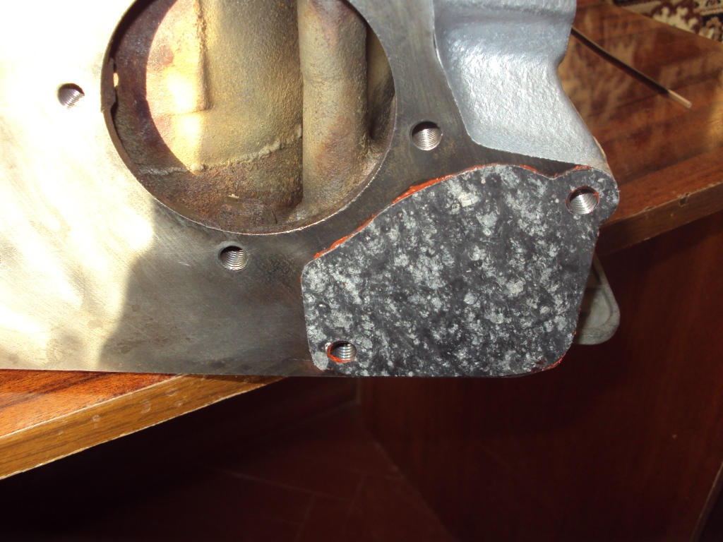

Форсу ещё позавчера заменил. Помпу сразу же, как только двиг четыре года назад купил, поставил новую. Блядь, у неё даже микролюфта нет и внешний вид абсолютно новой... Марку не помню, но не из дешёвых. Собственно, может это и не она льёт, но больше не чему. Самое обидное, что при сборке я её дома на столе ставил, с герметиком, ничего не мешало и 100% я не криво её установил. У меня есть подозрение, что льёт сквозь одно из четырёх крепёжных отверстий- в блоке три дырки с резьбой глухие, а одна сквозная и конец резьбы болта в антифризе находится. Я ещё когда разбирал, обратил внимание, что это отверстие в помпе покрыто гелеобразно-сахарными отложения от антифриза. Один хрен, если моя догадка верна, устранить течь всё равно проблема.
Кстати, капать вчера начало, как только двиг заглушил, и температура на Юнискане на глазах полезла наверх, с 95 до 103 градусов. Как только открутил пробку расширителя, давление сбросилось и капель исчезла.
С вкладышами всё нормально.
Видно номер, только не знаю- тот, или нет. Там ещё лазерная маркировка есть
 Просмотрено:  318 раз(а)
на солнце видно сквозное отверстие в блоке
 Просмотрено:  293 раз(а)

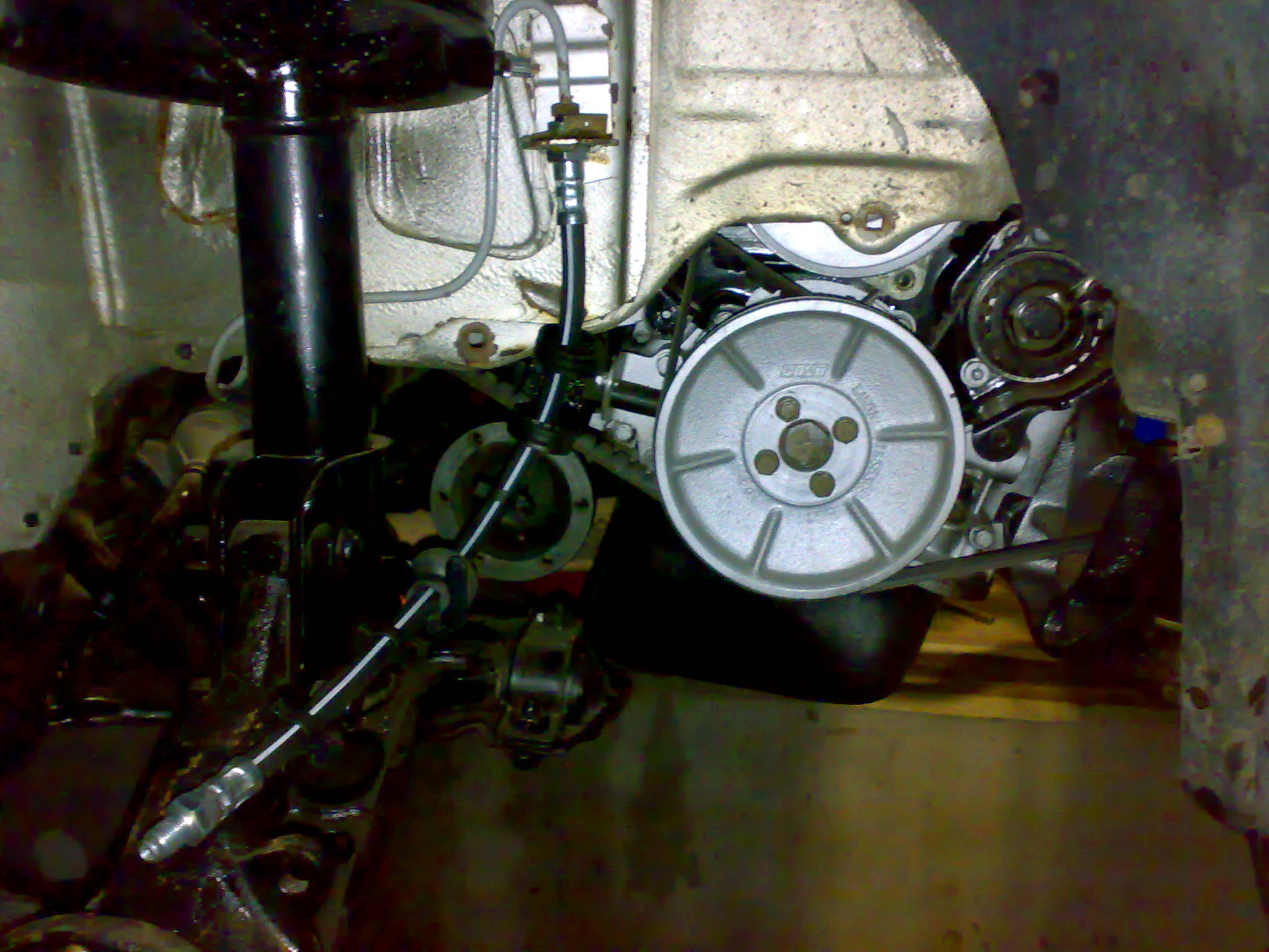

Через низ откручивается и рука пролазит, только шкив снимал с коленвала большой и вниз помпа уходит.

Я тут подумал- может течь возникла из-за несрабатывающего клапана сброса давления в расширителе? Хочу сегодня в разрыв тонкого шланга расширителя воткнуть манометр. При давке 1 кг пробка должна начать стравливать излишки.

Поставил манометр. Давление при 95 градусах 0.3 килограмма. При этом капает охлаждайка. Придётся всё разбирать и искать злополучную дырку.

Разобрал.
Так и есть- течь жижи через сквозное резьбовое отверстие. Низкий поклон инженерам, за такую подлянку. Не могли сделать глухим- как три остальных. Я тоже порядочный мудак- надо было при сборке намазать резьбу болта герметиком, и проблемы бы не было.
Пришлось сливать жижу из радиатора и блока. Естественно, и сам облился. Ещё один низкий поклон инженерам за отсутствие краников слива на радиаторе и блоке. Когда открутил этот паршивый болт, и оттуда (уже после слива) ещё хлынуло.
Так и пришлось отворачивать гайку правой опоры, что б двиг опустить- иначе этот болт не вынешь. Разборка осложнялась снятием огромного кронштейна верхней(четвёртой) опоры; а ещё тем, что лонжерон, в аккурат на против шкива помпы, вздут вследствие не ведомого мне ДТП- шкив помпы хоть и отвернул, но вытащить без спуска движка его не возможно. В этом месте ремень генератора пролезает только ребром.
Сейчас только один вариант- максимально насухо протереть это текучее отверстие в помпе, намазать тело болта герметиком и собирать взад. Причём, это надо делать очень шустро: гермет встаёт быстро, а болт можно затягивать лишь после того, как будет установлен кронштейн верхней опоры. А это не больно просто и быстро.
