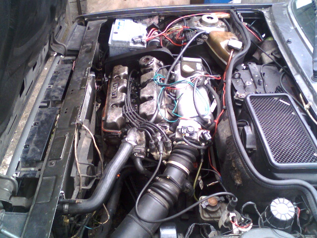

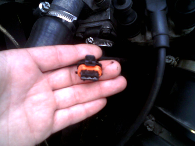

вот что у меня получилось:
разъем для катушек... трамблер фтопку
 Просмотрено:  405 раз(а)
подкапотное
 Просмотрено:  589 раз(а)

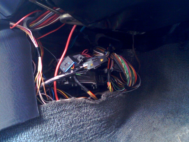

проводов в салоне прибавилось
 Просмотрено:  411 раз(а)

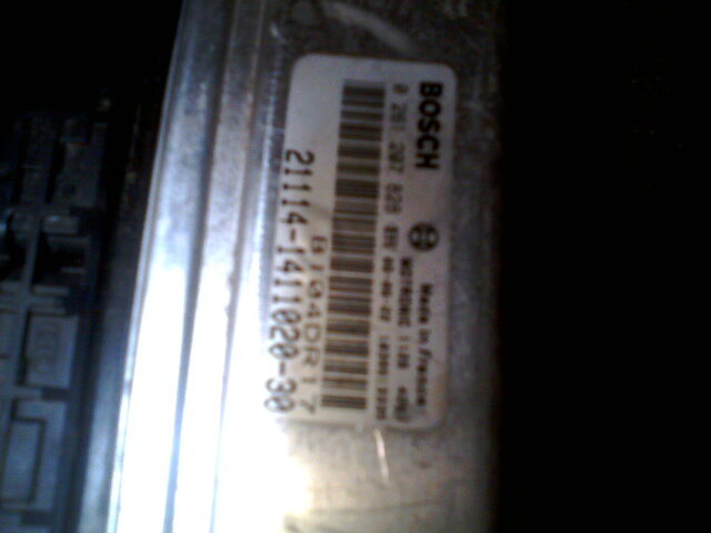

ЭБУ (кто его так назвал?)
 Просмотрено:  396 раз(а)

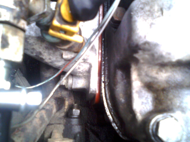

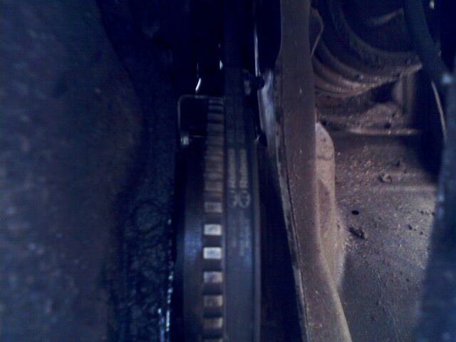

шкиф
 Просмотрено:  392 раз(а)

Ну вот наконец закончилась история с установкой инжектора от ВАЗ на моей машине и начался его ремонт Very Happy в принципе можно было сделать все значительно быстрее, но просто не было желания, ездила машина и кушала немного, а сейчас инж в полном комплекте, с ЭБУ бош 797+ от 1.6 8 клапанного мотора ваз, с распределенным фазированным впрыском, с 4-х точечными форсунками, оснащенный датчиком фаз (он-же датчик распредвала), его собственно я и поставил в последнюю очередь, машина удовлетворяла-бы нормы евро2 если бы был катализатор. Теперь предстоит подогнать калибровки ЭБУ под свой мотор, хотя и на стандартной прошивке для спокойной езды хватает, расход получился 9 литров по городу, если спокойно ездить то и того меньше. что приятно- ЭБУ подстраиваеться под стиль езды эконом/активная езда, и управляет реле стартера, ограничивая время его работы, или отключает его при определенных оборотах двигателя (что полезно если за руль сядет не очень опытный водитель)

по динамике- Б797+ построен на новой,"моментной " модели двигателя, т.е заточен именно на разгонную динамику, то, что резвее чем с моником- однозначно, а с инжектором нужно сравнить. да и после подгонки прошивки должно быть еще лучше. на 5 передаче уже с 20 км/ч едет
