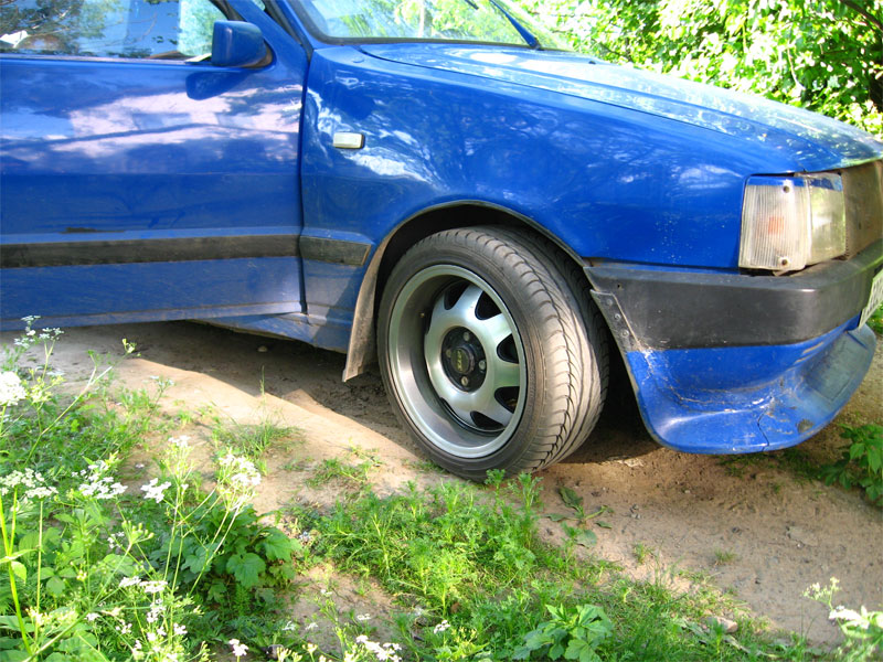

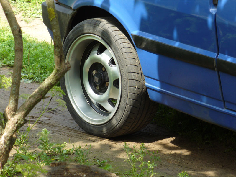

на уно становятся диски 6j r14 ET 35 и меньше с резиной 175/55 r14 ,185/50 r14 , 7j r15 ET 28 и меньше с резиной 195/45 r15 , 7,5 j r16 ET 22 и меньше с резиной 215/35 r16. спереди все диски с резиной становятся без проблем, сзади 15 и16 при загрузке касаются арок- все проверял сам , себе поставил R15(R16 не потянул по деньгам) ET 28 спереди и ET20 сзади -ET20 спереди утяжеляют руль и быстро разбивают рейку и наконечники при частой езде по грунтовке. чтобы сзади колеса не касались арок поставил задние амортизаторы от TOYOTA 4 RUNNER 95-99 г производитель TOKIKO -становятся один в один и стоят в оригинале 70 уе за пару что не намного дороже уновских . зад правда стал жестче ,но управляемость на высоте и никаких проблем с арками даже при полной загрузке- внимание ! аммо жесткие и если задние стаканы подгнившие можете после хорошей ямки обнаружить их в салоне
