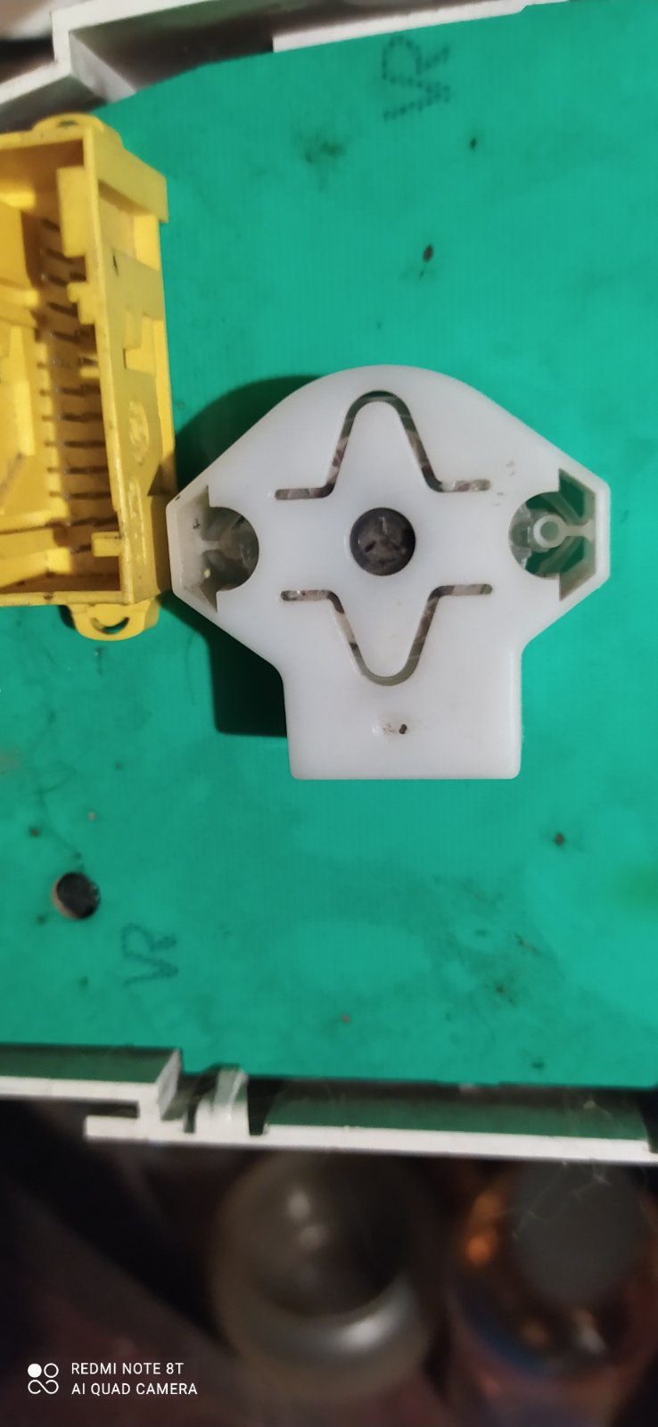

Qstas писал(а):
shnurok
Была такая же неисправность.Причина была в износе шестеренки привода тахометра в приборной панели!
(Як я зрозумів написане)
Причина була-"в износе шестеренки"
-Де?
-привода тахометра в приборной панели!
-Шо таке привод тахометра?
Виходить що це не сам тахометр.
(як шо я не помиляюсь)Wink
Зостається з'ясувати шо таке "привод" і де він знаходиться в пр.панелі.
(підозрюю що людині ляпнули не думаючи "майстри" щоб здерти за ремонт.)

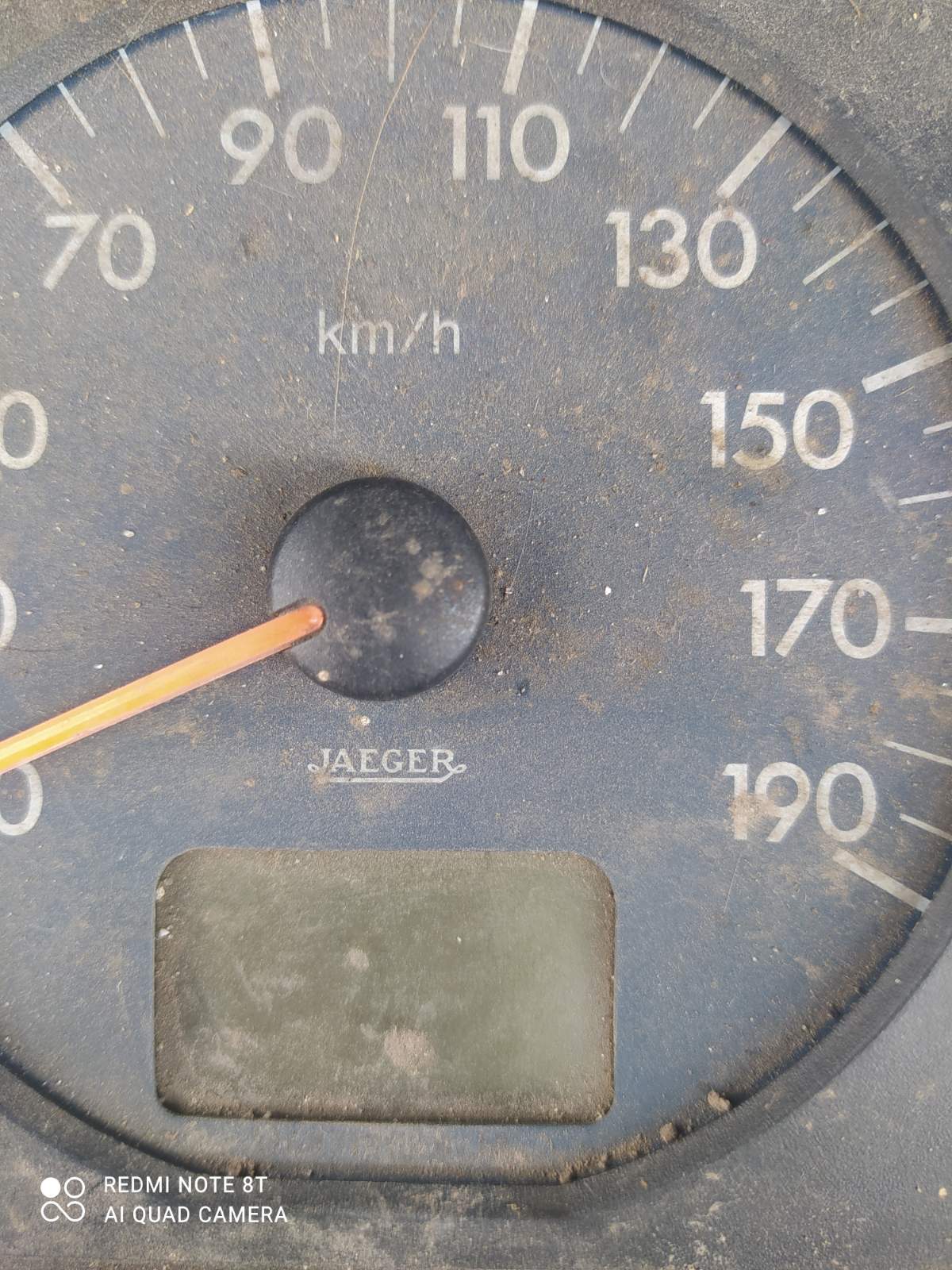

Якшо чесно, я такого і чекав-... ну какая разніца, Австрія чи Австралія?...
Для чого і до чого тут фото фейса(шкали) СПІДОМЕТРА, га?, чи це- одне і теж саме???
Тема була про що? ...Умер тахометр...(с) чишо ?

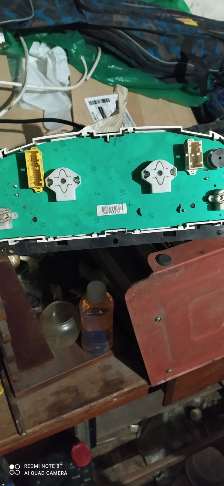

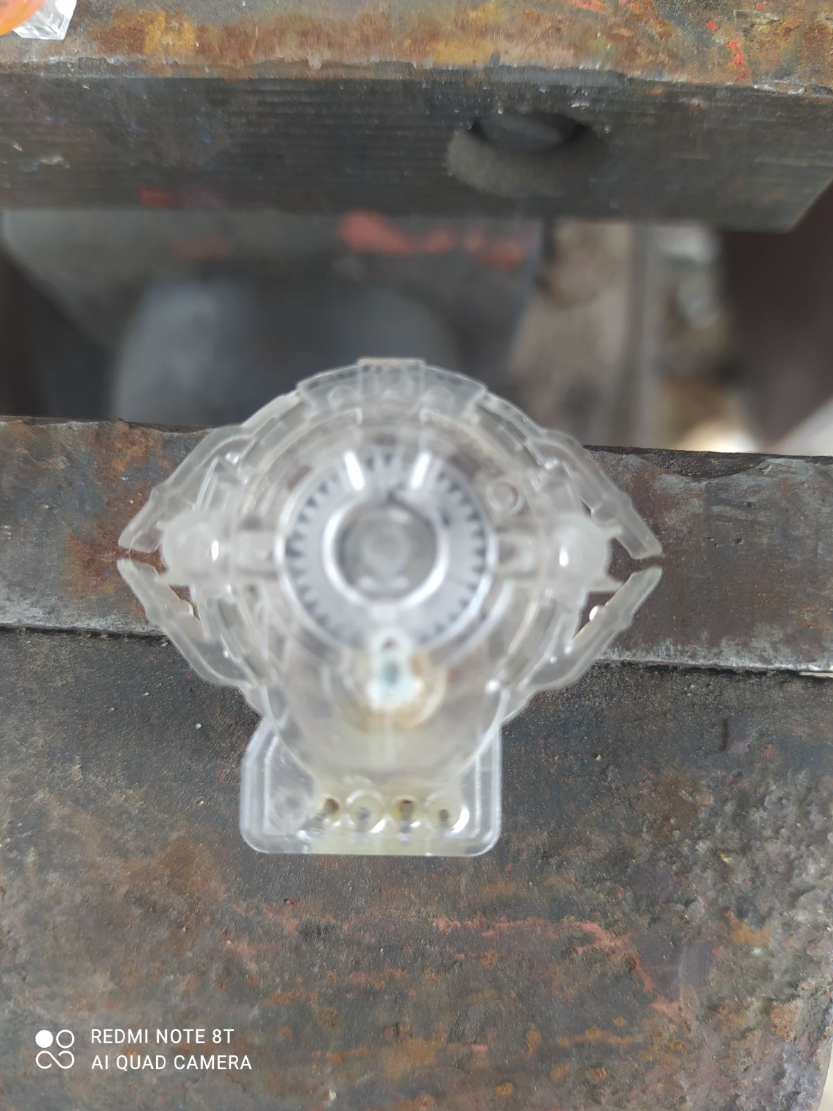

До Вашого відома,механізм привода стрілки спідометра і тахометра однаковісенький!Дуже часто виходить з ладу іменно привід стрілки тахометра!Всі зразу кидаються до електриків а причина часто-густо в малесенькій шестерні в приводі стрілки!Я вже чотирьох знайомих "спас" від покупки щитків приборів!Ото Вам і Австрія і Австралія!Чишо?

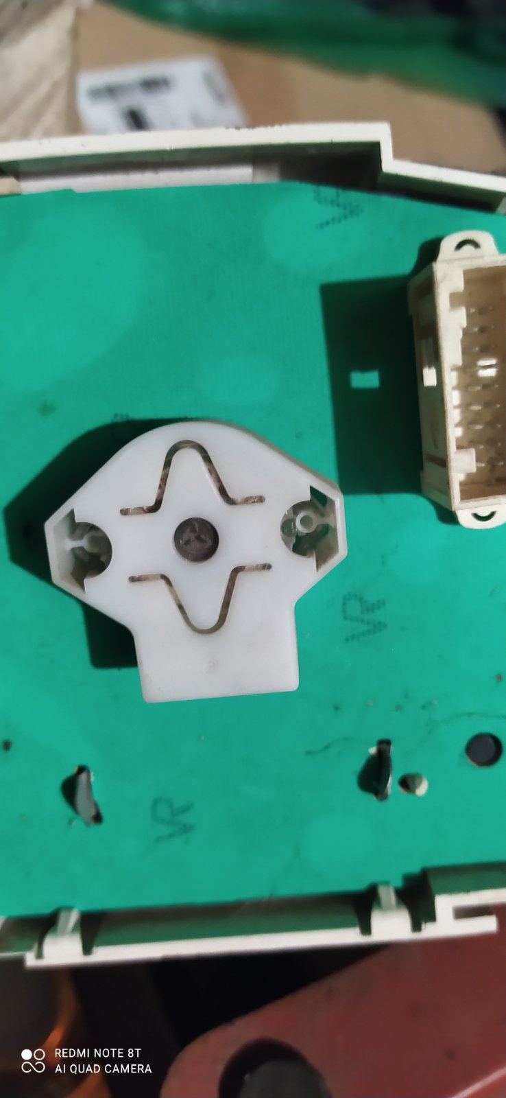

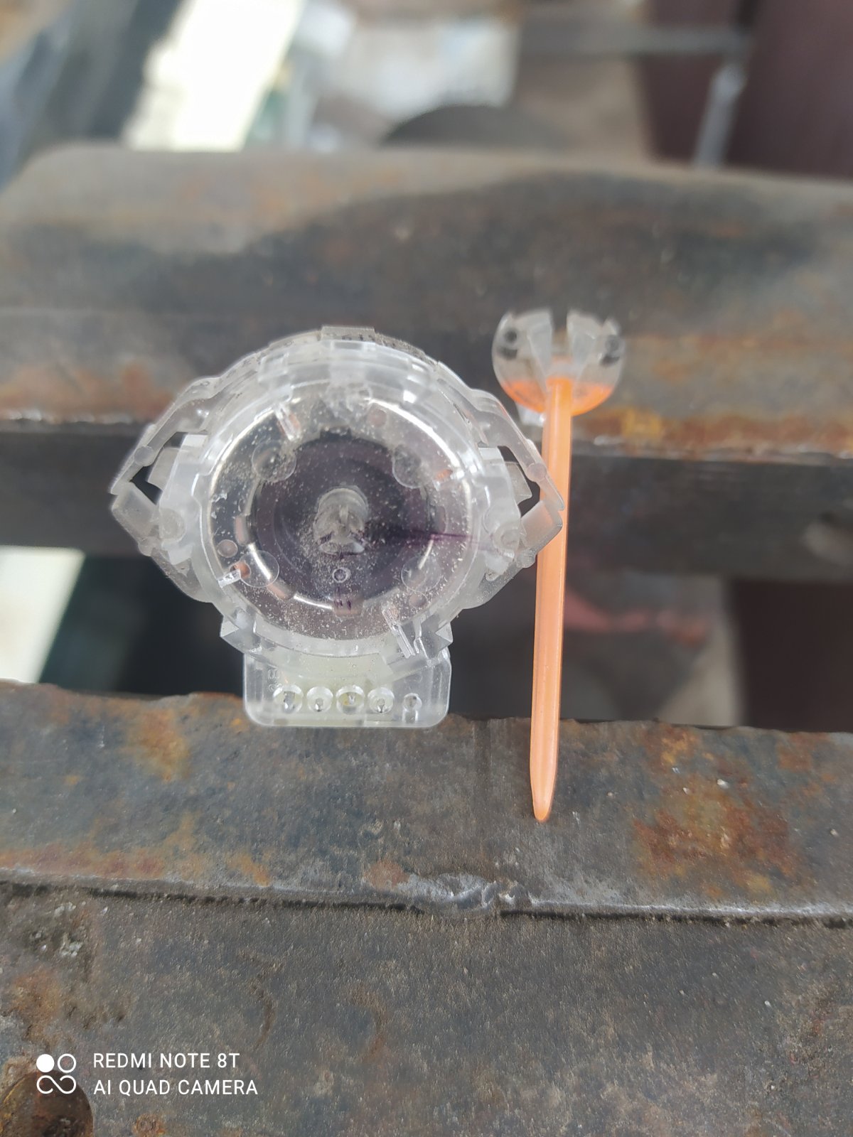

Ну я ж Вам на фото виклав,механізм привода стрілки і стрілка,зняті з приборки.На приборці їх стоїть ДВА,один на спідометр другий на тахометр.Візьміть приборку в руки,розверніть і подивіться-там два білих механізма під пластиковими кришечками!

Ну покажіть отой привід стрілки, ну хоч раз! Тобто- перехід від КВ на трос, чи шо там???, потім вхід в тахометр, механічний!!! з переходом на зубчасті колеса і стрілку. Їй богу, не бачив ні разу, тому і прошу.
Я сам в ступорі, думав працює як амперметр. А не так, дурдом. Стрілкою керує шаговий моторчик. Поиск jaeger тахометр
одним словом "жабоїди" Embarassed
shnurok така мала бути відповідь
