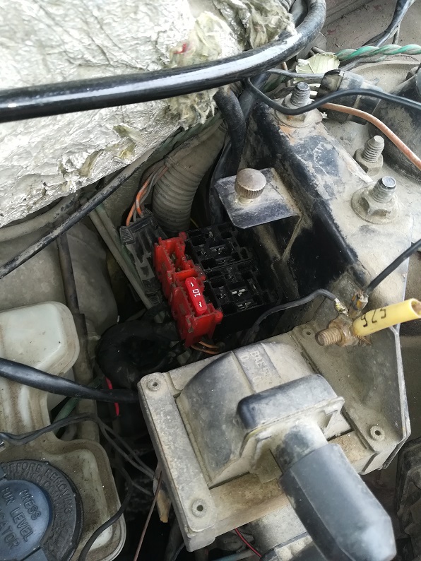

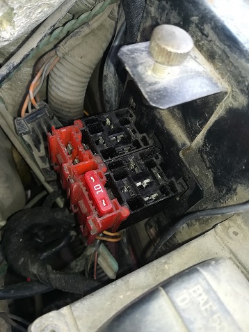

К сожалению только газ!( От прежнего хозяина досталась порезаня проводка на моноинжекторе и топлевном насосе, проводку востоновил, а вот реле найти не могу! Sad Может у кого есть? На 5 контактов, но не обычное а обратного действия!!!

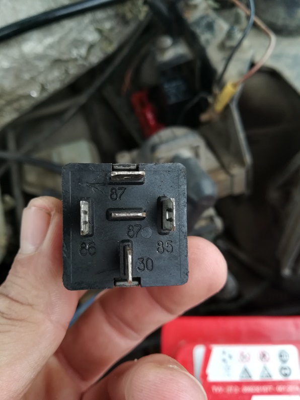

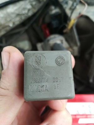

Такое, у нас на рынке и по магазинам смотрят на тебя как на дурня! и говорят там другое должно быть и стоимость его толи 700 - 800 Smile в отключеном состоянии замкнуты контакты 87 и 87 между собой при включении подключается контакт 30! А вот у наших на оборот в отк сост 30 и 87а замкнуты а при включении 30 и 87

Схему бы такого чуда глянуть, иначе Shocked и полное непонимание, зачем 87 и 87а между собой замкнуты.

А вот схемы то и нет Sad Но как я понял когда проводку восстанавливал это питание бензонасоса причем управление реле идет с мозгов, а один контакт 87 питание форсунки моноинжектора а второй 87 это питание бензонасоса! в противном случае при установке 5 контактного реле отечественого производителя при выключении зажигания постоянно работает бензонасос на бензине работает но не долго пока довление в моноинжекторе не закончится так как при включении зажигания насос перестает качать!!!!
Сообщения: 17351
СообщениеДобавлено: Ср Ноя 28, 2018 12:51    Заголовок сообщения: Ответить с цитатой
Форсунка отдельно не питается, она питается и управляется через свой ЭБУ
Varik
Зарегистрирован: 26.11.2018
Сообщения: 48
Откуда: Бердянск
Авто: Fiat Uno 1.5
СообщениеДобавлено: Ср Ноя 28, 2018 12:54    Заголовок сообщения: Ответить с цитатой
с вами не согласен питание что у насоса что у форсунки моноинжектора отдельное а вот управление идет через мозг"ЭБУ"вот эти два реле и питают моноинжектор и насос! а управляются они ЭБУ

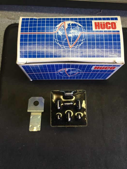

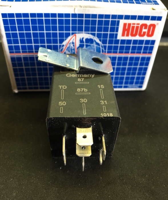

800 стоит такое но оно на 6 контактов и не подходит! Sad

Это не уновское. Больше на кромоплатформу похоже... Rolling Eyes
Сообщения: 17351
СообщениеДобавлено: Ср Ноя 28, 2018 13:19    Заголовок сообщения: Ответить с цитатой
Так это жеж не просто реле, а таки электронное, с блокировкой по цепи стартера- к.50, полноценным питанием-к.31 Потому дорогое.
Marat Shams
Зарегистрирован: 04.10.2007
Сообщения: 8242
Откуда: Lugansk
СообщениеДобавлено: Ср Ноя 28, 2018 13:23    Заголовок сообщения: Ответить с цитатой
Нє, ну такі да. Кромє тєх двух релє там исчо и транзюков чутка єсть. Даже гдє-то на просторах форума пєрєдєлка відєл.
