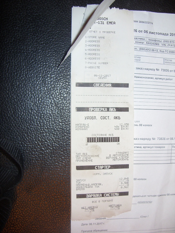

14,5 игде- на генераторе, или на клеммах АКБ, АКБ какая- традиционная, или типакальциевая?
А то, что на генераторе написано 14В не говорит ни ап чем, на всех так написано- от Запорожца до Майбаха, это- номинальное напряжение бортсети +/- пара десятых.
Но если на АКБ такое, обычной- таки симптом пере, а не недо-.

МАЛО 13,8 вольта, мало! Такое напряжение допустимо летом, а не в холода- нормального заряда нет и не будет. Оптимально- 14,1... 14,2 В, 14,4 В у некоторых.
То я мультиметром замерял. А он может слегка приврать.)
Вспомнил, что у меня есть распечатка с последней проверки АБ и генератора.
 Просмотрено:  323 раз(а)
