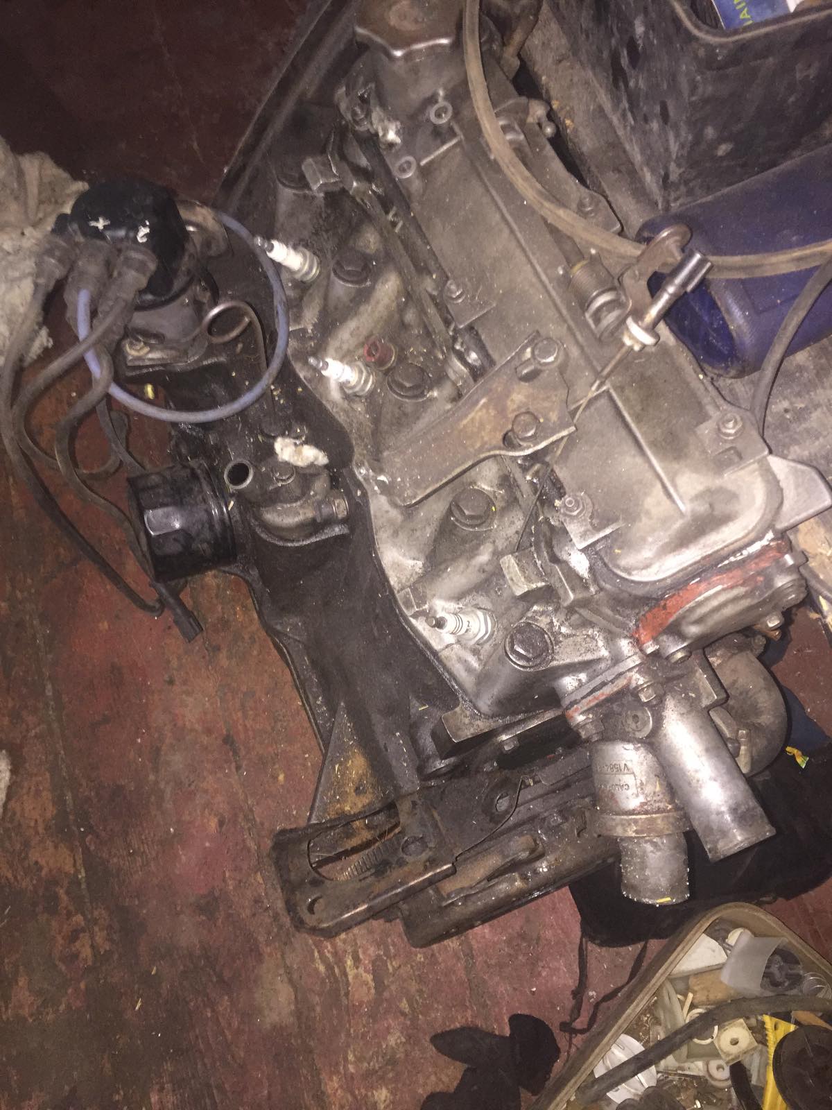

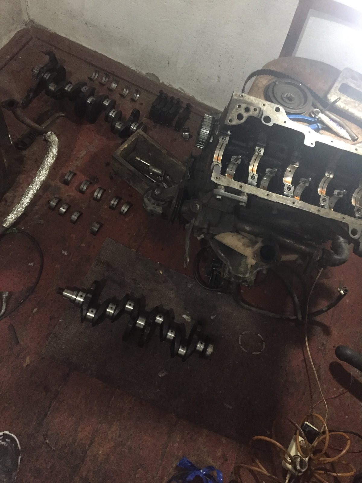

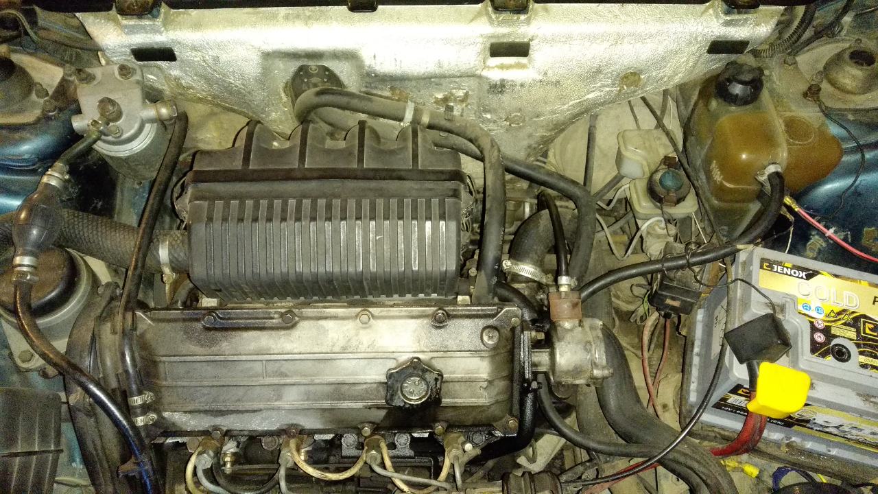

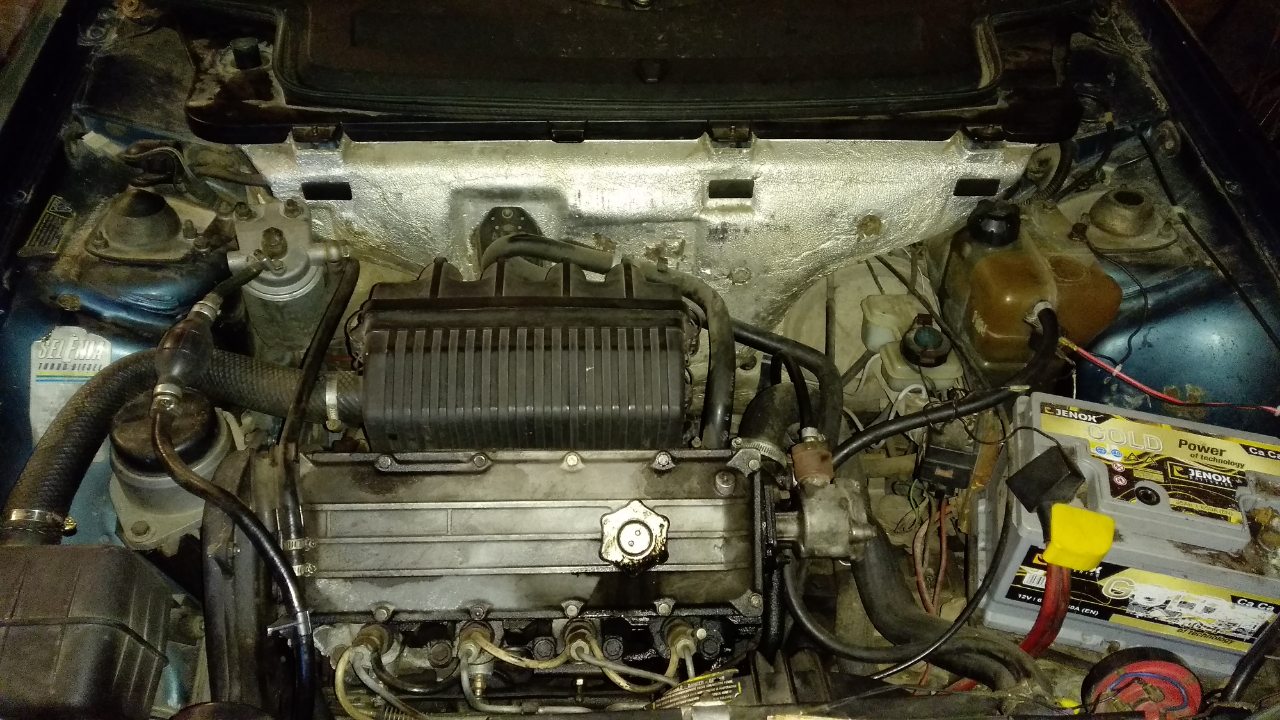

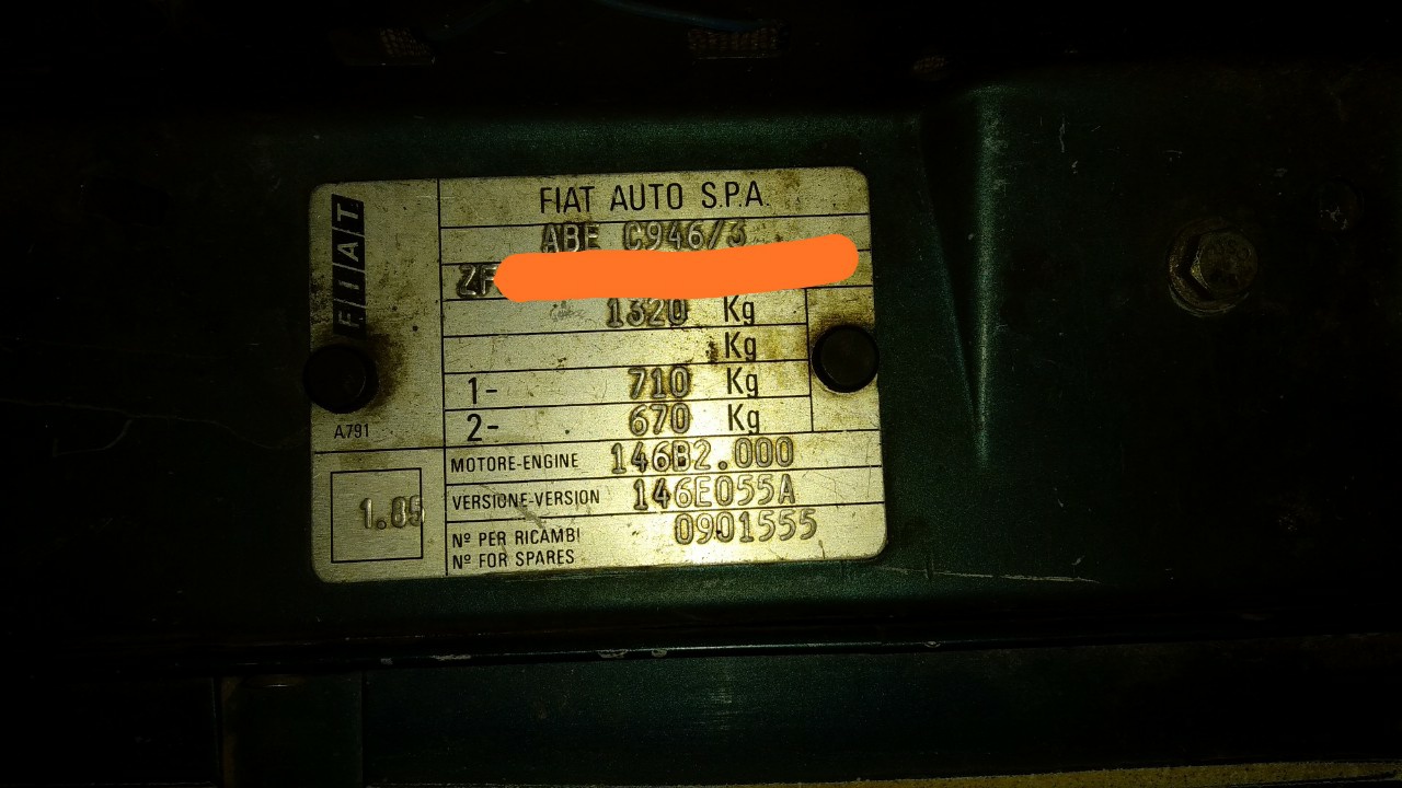

Вот фотографии моего мотора, не зря же в гараж бегал.

Если у тебя верхнее переключение, то зачем к КПП идёт 2 рычага?
Кролевчанин
Зарегистрирован: 04.12.2012
Сообщения: 4550
Откуда: Кролевец
СообщениеДобавлено: Ср Дек 12, 2018 18:12    Заголовок сообщения: Ответить с цитатой
По остальному верно. Насосы скорее всего взаимозаменяемые (но 100%-ной уверенности не дам). Знаю, что даже с 1,9 иногда ставили. По КПП - верно, взаимозаменяемые. У меня с завода шла с нижним переключением, а сейчас стоит с верхним (Уно55 подогнал!) и она с мотора 146В2.000. Что пришлось заменить, так это ферредо, так как валы КПП разные по диаметру и количеству шлицев

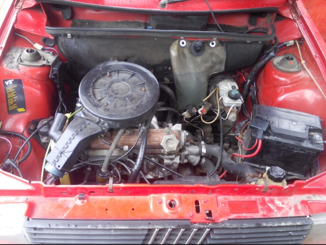

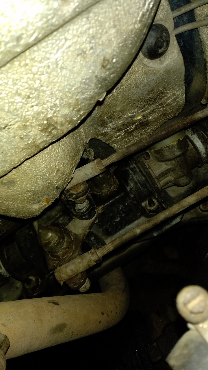

Доброго времени суток! Подскажите пожалуйста, может ли без переделок стать движок 138 C2.048, 1.5 л с карб. вместо 146 А4.111, 1.1 л?

Этот

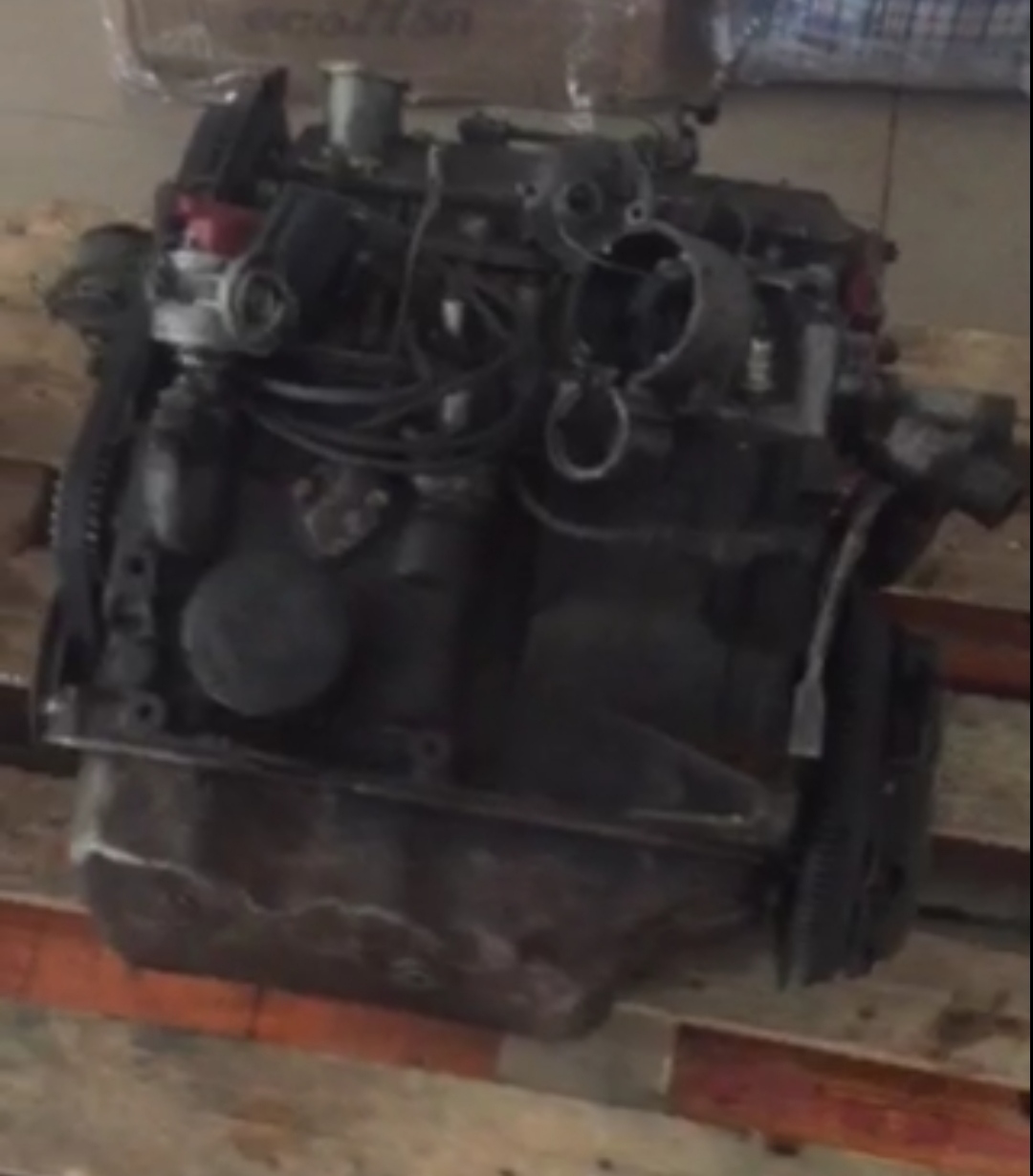

Вместо этого

Ещё фото

СообщениеДобавлено: Пн Фев 07, 2022 01:03    Заголовок сообщения: Ответить с цитатой

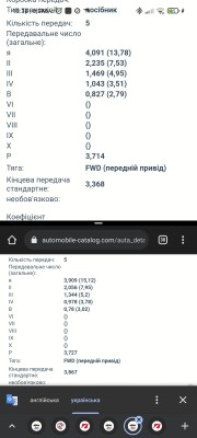

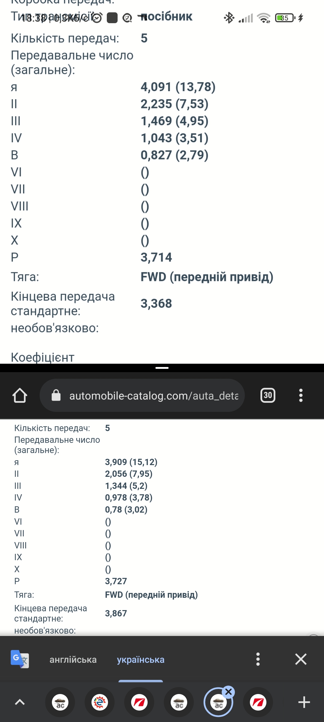

Як мінімум по передаточних числах КПП будуть питання.
Сообщения: 25294
СообщениеДобавлено: Пн Фев 07, 2022 06:26    Заголовок сообщения: Ответить с цитатой
І ше стартер розірве при спробі запуску.
Якщо взагалі півторашний маховик дозволить поставити стартера.
А півторашний стартер на цю КПП не стане.

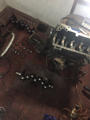

СообщениеДобавлено: Пн Фев 07, 2022 15:46    Заголовок сообщения: Ответить с цитатой
Дякую за консультацію, двигун вже купив. Прийдеться щось хімічити, так як у мого заклинив КВ, а робити його - немає ні досвіду, ні часу... Тай фінансово інший двигун обійшовся 3500 грн.

СообщениеДобавлено: Пн Фев 07, 2022 17:20    Заголовок сообщения: Ответить с цитатой
Я би попитав за КПП в тому ж місці.

Ось дані по його(зверху) і моїй(знизу) коробці.

Сообщения: 13804
СообщениеДобавлено: Вт Фев 08, 2022 21:40    Заголовок сообщения: Ответить с цитатой
цілком може (на уно), але! тількі разом з кпп, полуосями, мозгами, проводкою, всім навісним.
ой. неуважно читав.
138 C2.048 це взагалі то повноінжекторний мотор... а якщо він вже на карбі (я так розумію солекс з жигуля), то я взагалі дуже скептично б поставився до такого мотору.
поясню - йому ампутували іжн... з якого? після вкорячування карбу як воно було настроєне і скількі воно так їздило?
і взагалі - карб то зло. і для тих хто інжекторні мотори перероблює на карб в пеклі чекає окрема розпечена пательня.
