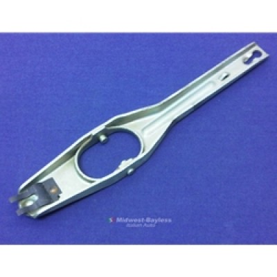

Вилка вот такая нужна, как на фото. Штифты по центру нужны для зацепления с выжимным подшипником.
Трамблеры на 131-й и Аргенту все были контактные.
получается что одну сторону (та что дольше) тянет трос, а другая сторона упирается где-то в колоколе? новую таковую не найти?

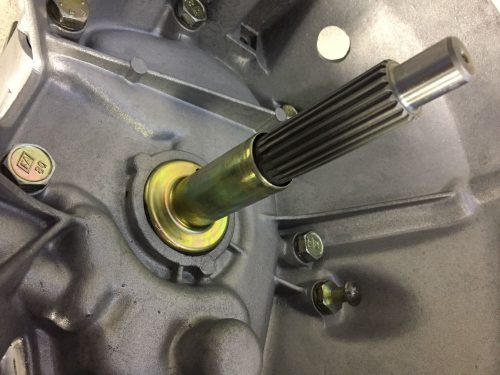

Да, см. фото, справа видно шаровую опору.
Новую вилку в Турции найти можно, они раньше делали клон 131-го фиата, Tofaş Murat 131 называется.
