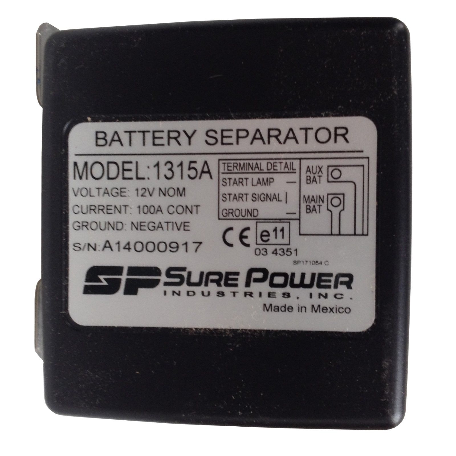

phosaly писал(а):
Ви-Separator и все
назначить какой главный и т.д...
Это в корне меняет дело.Еще прип.... прикрепить контроллер для правильной зарядки каждой из батарей и индикаторы потребления управляемые с доп.бортового компа.

СообщениеДобавлено: Пт Сен 16, 2016 13:50    Заголовок сообщения: Ответить с цитатой
у меня AGM аккумулятор и не надо ездить на 100км чтобы зарядить его !
Дима - он все делает надо только проводить проводки и все

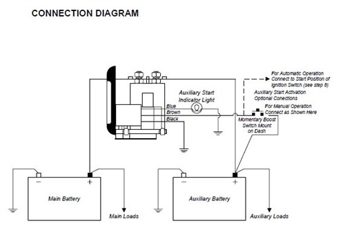

Все равно надо чегото ПРИ-крепить. Smile
можно ручная выбрать для запуска вдруг главный сел до нуля

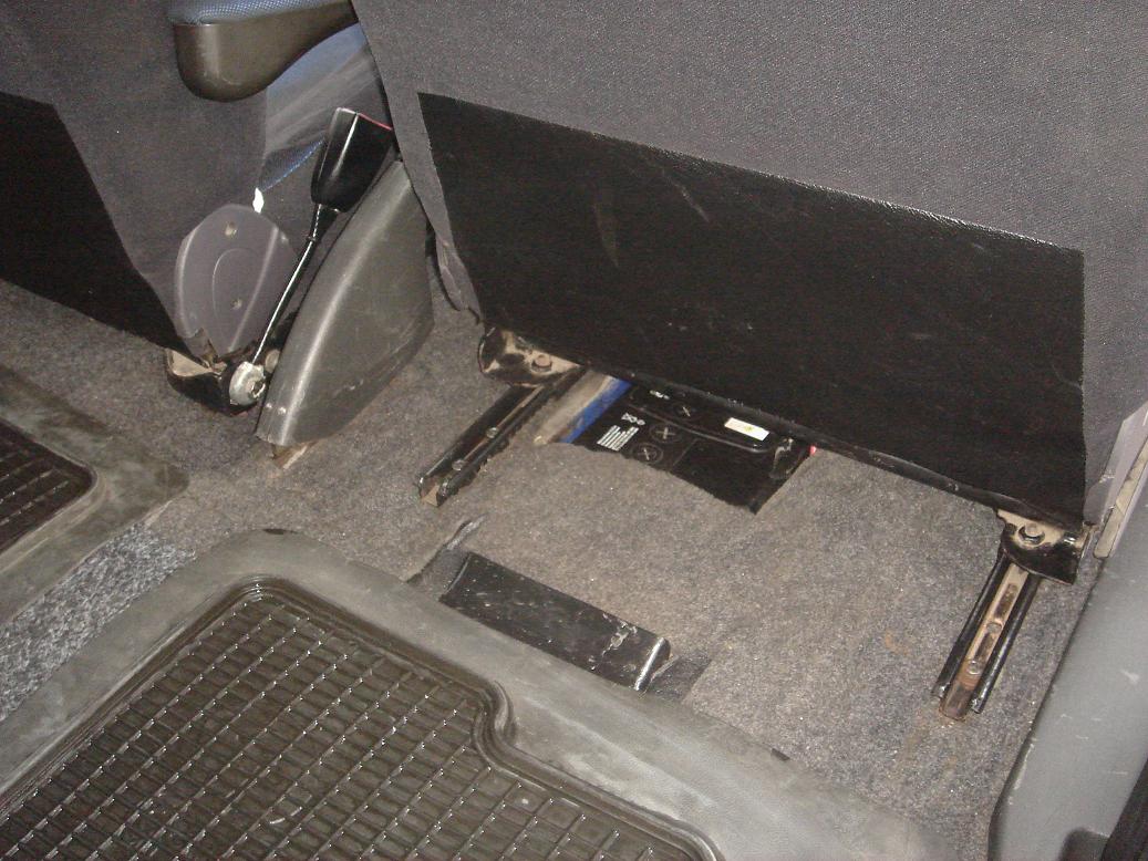

СообщениеДобавлено: Вс Окт 16, 2016 04:52    Заголовок сообщения: Ответить с цитатой
Я себе врезал доп металический короб под пас сидушку для второго акб-60аЧ-для магнитолы,холодильника и тд.
К штатному подключается через мощное реле-при выкл заж реле разомкнуто и акб разьедены между собой. При вкл заж ,реле срабатывает и 2 акб в параллель.
 Просмотрено:  111 раз(а)
