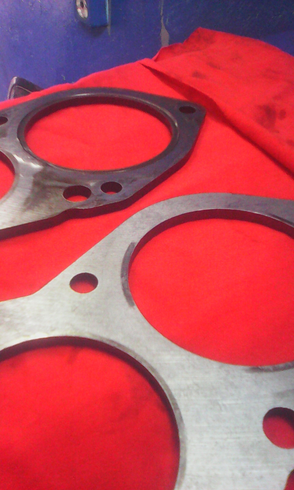

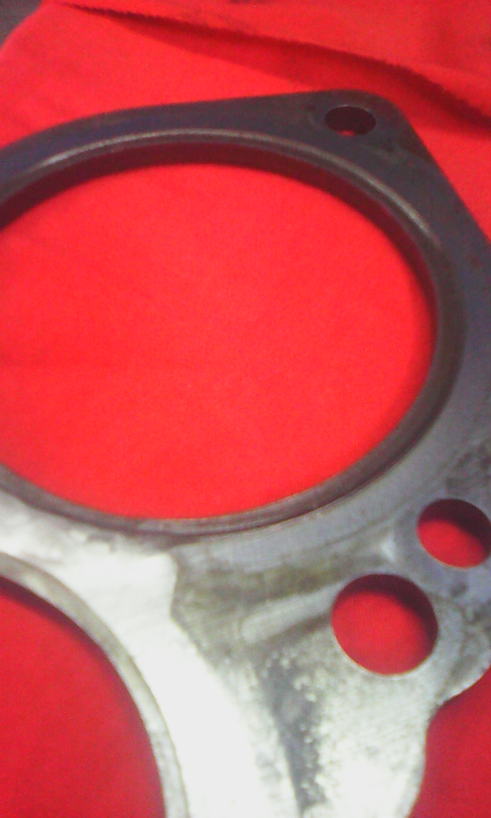

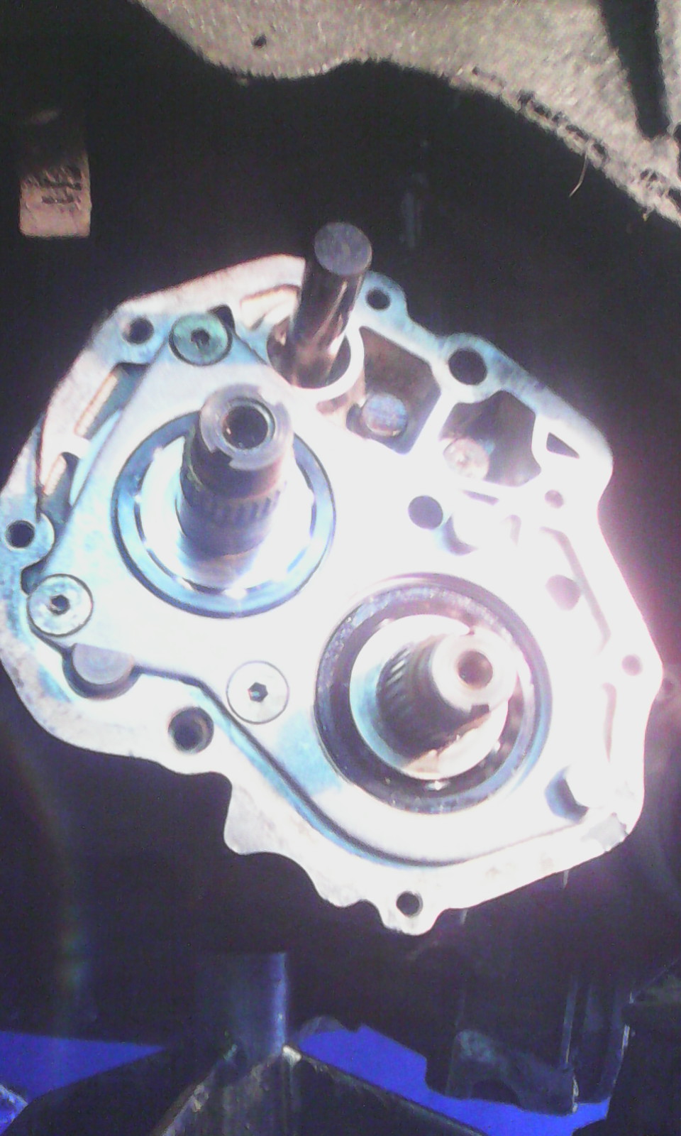

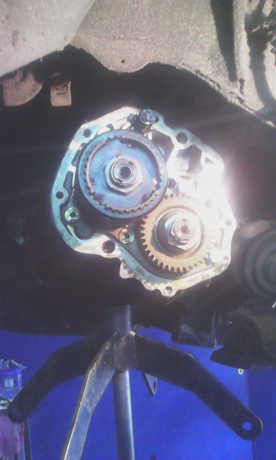

Отчет по пятой передаче.
Пластина, на которой выработка находится прямо под шестернями пятой передачи. Сама выработка с внутренней стороны. Чтобы увидеть ее, надо открутить. Из-за этой выработки люфтит вал и выскакивает пятая передача. Еще как вариант могут хуже включаться остальные. Выработка наверное от голодания на масло. Лучше лить литра два, наверняка и следить. Всем удачиSmile Спасибо Cre@torу за подсказки.
