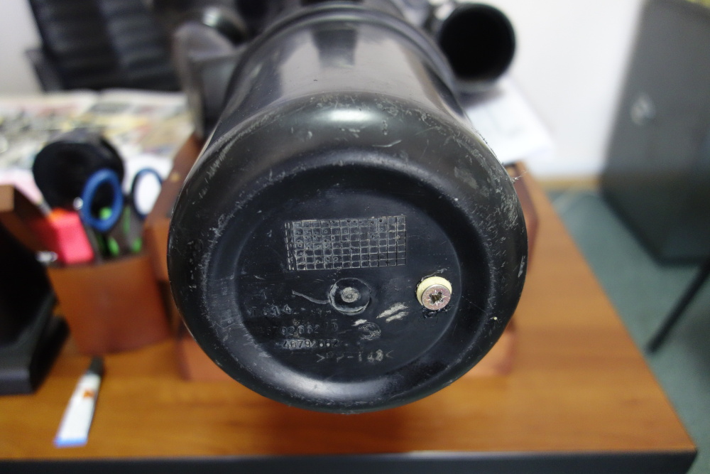

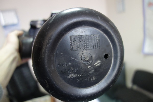

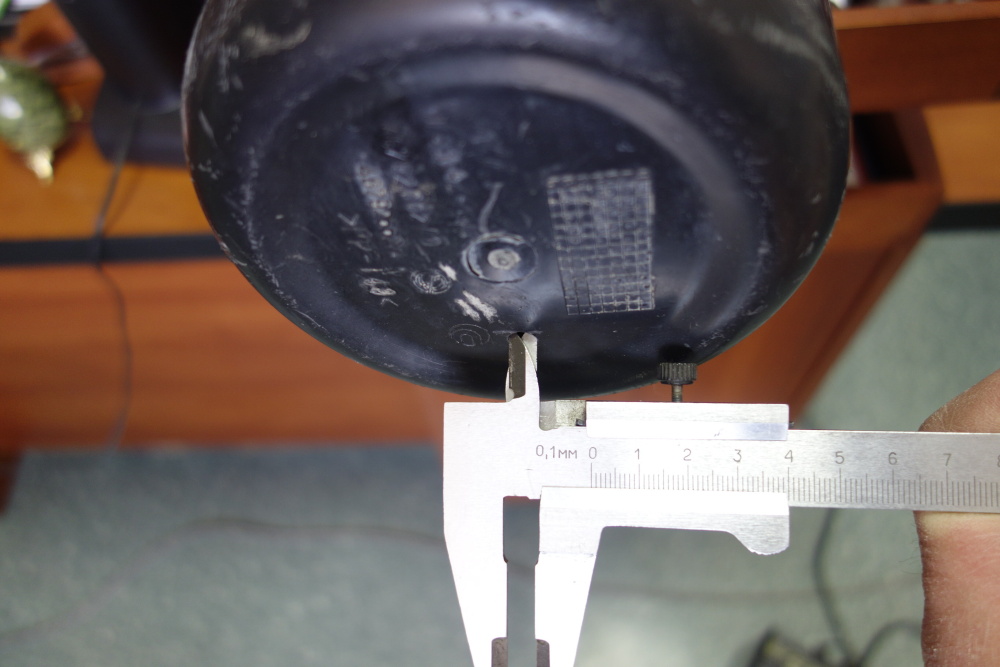

Ничего не имею против гениальности инженеров Фиата, пользуюсь логикой и своими глазами!! Дырка 6мм. прямо в воздухозаборнике меня смущает. Думаю за 232 тыс км движёк получил свою дозу гомеопатической пыли. Теперь будет так как я сделал. Фотки прилагаю.

Сколько шума из-за маленькой дырочки Very Happy Very Happy Very Happy Если не ошибаюсь, на заведенном двигателе, поток воздуха идет как раз из этого отверстия, а не наоборот, и при (не дай Бог) попадании определенного количества воды в воздушный фильтр ей будет куда деваться а не прямиком в камеру сгорания ИМХО (могу ошибаться) Confused

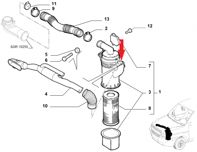

В МОЁМ авто воздух подается на внешнюю сторону фильтра, выходит из внутренней полости фильтра и далее идет в двигатель. В нижней части корпуса фильтра, ниже фильтрующего элемента, есть свободная полость для сбора всякого мусора: насекомых, крупных частичек пыли, капель воды и т.д. Через это дренажное отверстие этот крупный мусор потоком воздуха выбрасывается наружу.
При замене фильтрующего элемента не поленитесь - посветите фонариком во внутрь корпуса воздушного фильтра. Те, у кого нет такого дренажного отверстия, найдут там отличную коллекцию насекомых - хоть сейчас на рыбалку. Laughing
