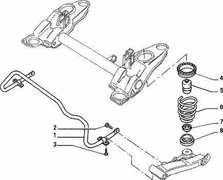

юра84
Зарегистрирован: 14.11.2009
Сообщения: 2370
Откуда: ДОНЕЦК-__-Мелитополь-_-Ровно
Авто: TIPO 1.4
СообщениеДобавлено: Пн Янв 18, 2016 00:20    Заголовок сообщения: Ответить с цитатой
mrv
вот картинка где он должен стоять.
 Просмотрено:  103 раз(а)
италовод любитель
Сообщения: 25288
СообщениеДобавлено: Пн Янв 18, 2016 00:24    Заголовок сообщения: Ответить с цитатой
и без него таки будут быстрее ушатывацца ремкомплекты рычага Rolling Eyes

Qstas
Зарегистрирован: 22.03.2007
Сообщения: 8263
Откуда: Хануд
СообщениеДобавлено: Пн Янв 18, 2016 10:03    Заголовок сообщения: Ответить с цитатой
Советую Wink
Унимательно осмотреть рычаги(места крепления стаб.)
Вероятнее всего сорваны болты.
Бывшие владельцы дабы не заморачиватся или не смогли выкрутить оборванную резьбу тупо выбросили стаб.дабы не тарахтел.Very Happy
(встречал подобное не раз)
