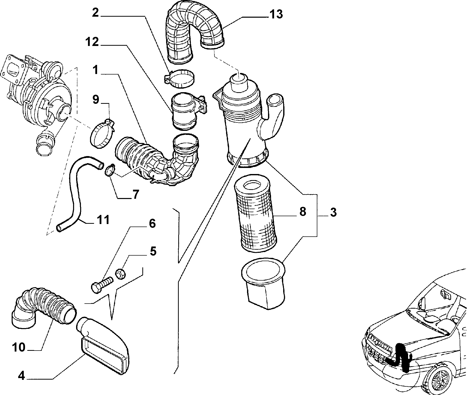

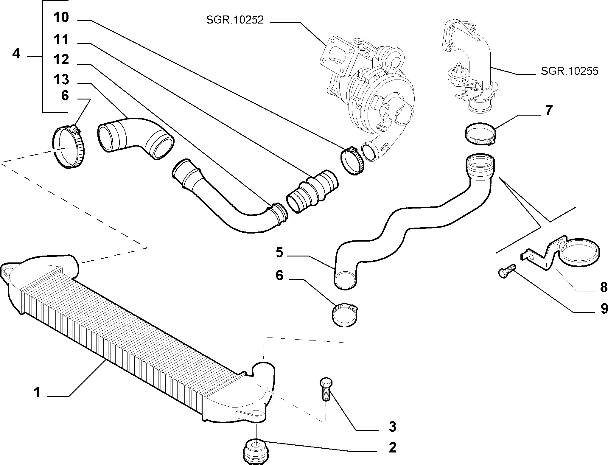

і ще одне.
Потрібен мануал по турбіні. В мене один патрубок не підключений.
Leon76
Зарегистрирован: 08.12.2014
Сообщения: 390
Откуда: Киев , нуово Дарница
Авто: Doblo Panorama 1.3 mjet 85hp
СообщениеДобавлено: Сб Июн 20, 2015 22:07    Заголовок сообщения: Ответить с цитатой
miro писал(а):
і ще одне.

miro
Зарегистрирован: 10.06.2015
Сообщения: 91
Откуда: Тернопіль
Авто: fiat doblo 1.9 jtd 2003
СообщениеДобавлено: Сб Июн 20, 2015 23:47    Заголовок сообщения: Ответить с цитатой
можна більш детально . можливо мануал куди ідуть всі трубки

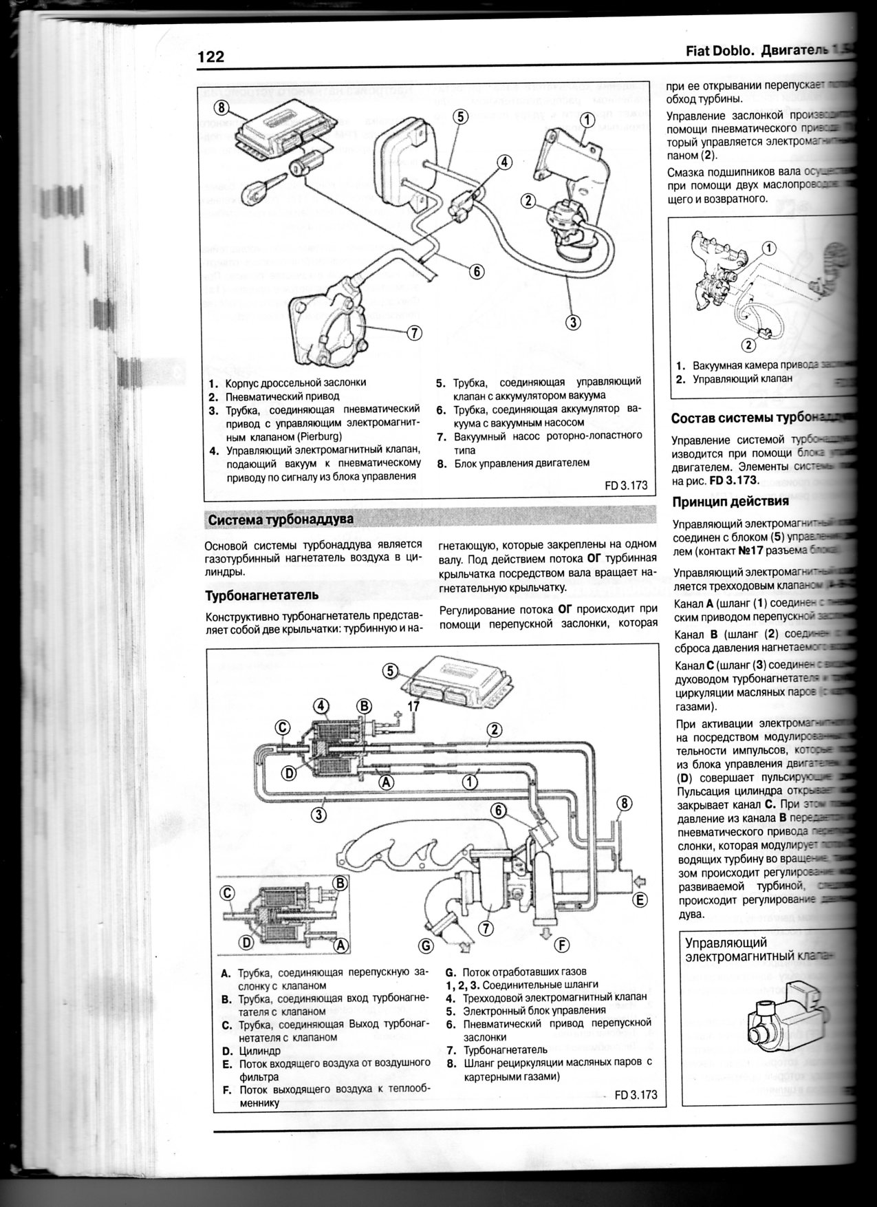

СообщениеДобавлено: Пн Июн 29, 2015 19:21    Заголовок сообщения: Ответить с цитатой
Доброго дня. А можна схему куди підклбчається електрокоапан вентиляції картернтх газів. Він має три трубки та електроживлення. Одна трубка підєднується до кришки фільтра а куди дві інші

Это какой такой клапан вентиляции картерных газов?
miro
Сообщения: 91
Откуда: Тернопіль
СообщениеДобавлено: Вт Июн 30, 2015 11:08    Заголовок сообщения: Ответить с цитатой
я не знаю як він правильно називається. Від нього трубки ідуть до повітряного фільтва, турбіни і ще кудась.
bogdan68
Зарегистрирован: 30.09.2008
Сообщения: 1762
Откуда: Украина,Каховка
Авто: FIAT Scudo 2005,2.0
СообщениеДобавлено: Вт Июн 30, 2015 13:02    Заголовок сообщения: Ответить с цитатой
Это называется клапан регулировки давления турбины,он стоит вверху кпп,в месте соединения ее с двигателем.
