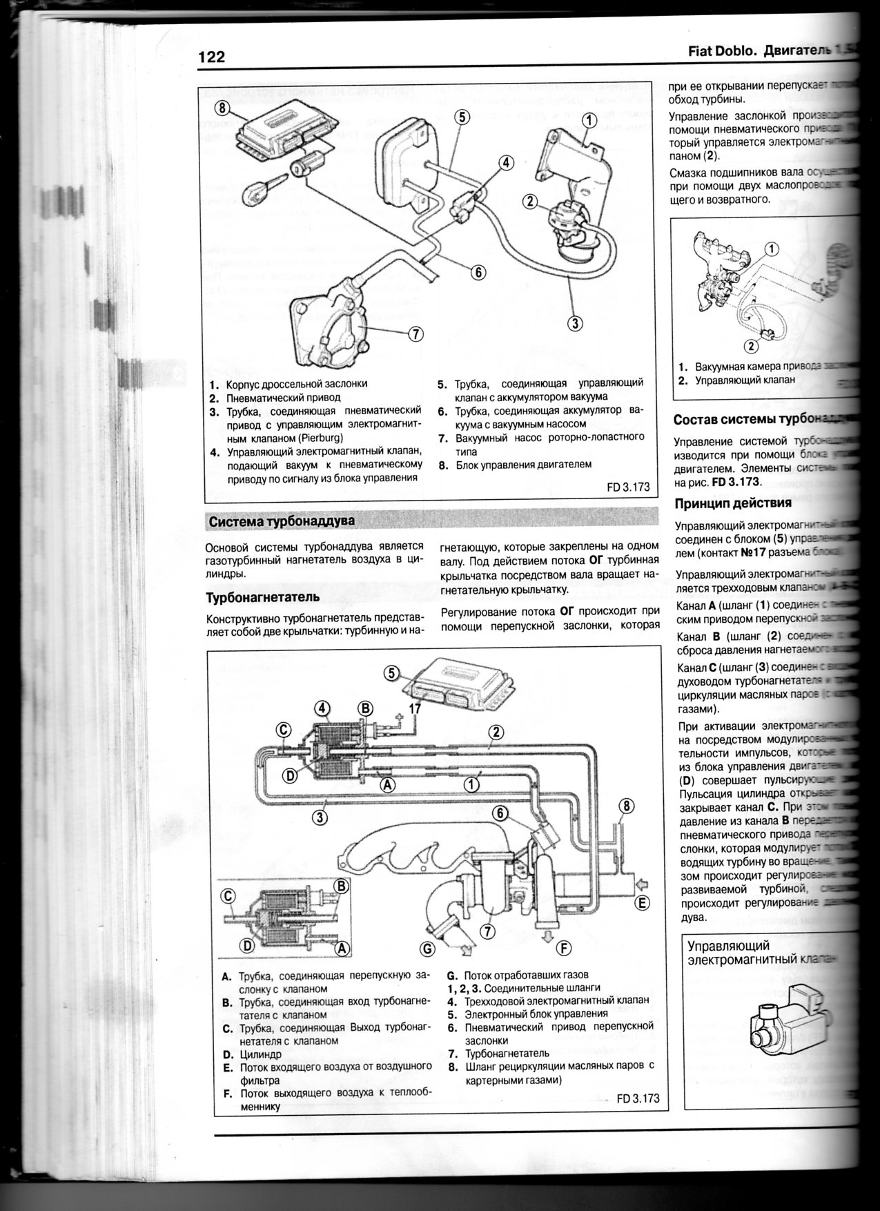

і ще одне.
Потрібен мануал по турбіні. В мене один патрубок не підключений.
Leon76 Италофан
Возраст: 49 Знак зодиака:  Зарегистрирован: 08.12.2014 Сообщения: 390 Откуда: Киев , нуово Дарница
Авто: Doblo Panorama 1.3 mjet 85hp
Добавлено: Сб Июн 20, 2015 22:07 Заголовок сообщения: |
| miro писал(а): | і ще одне.
Потрібен мануал по турбіні. В мене один патрубок не підключений. |
46.85 KB |
185 раз(а) |
40.26 KB |
189 раз(а) |

Добавлено: Пн Июн 29, 2015 19:21 Заголовок сообщения: |
| Доброго дня. А можна схему куди підклбчається електрокоапан вентиляції картернтх газів. Він має три трубки та електроживлення. Одна трубка підєднується до кришки фільтра а куди дві інші
bogdan68 Италоманьячище
Возраст: 58 Знак зодиака:  Зарегистрирован: 30.09.2008 Сообщения: 1762 Откуда: Украина,Каховка
Авто: FIAT Scudo 2005,2.0
Добавлено: Пн Июн 29, 2015 21:34 Заголовок сообщения: |
| Это какой такой клапан вентиляции картерных газов?
miro Италолюбитель
Возраст: 41 Знак зодиака:  Зарегистрирован: 10.06.2015 Сообщения: 91 Откуда: Тернопіль
Авто: fiat doblo 1.9 jtd 2003
Добавлено: Вт Июн 30, 2015 11:08 Заголовок сообщения: |
| я не знаю як він правильно називається. Від нього трубки ідуть до повітряного фільтва, турбіни і ще кудась.

Добавлено: Вт Июн 30, 2015 13:02 Заголовок сообщения: |
Это называется клапан регулировки давления турбины,он стоит вверху кпп,в месте соединения ее с двигателем.
393.29 KB |
