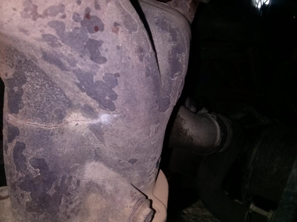

И кстати заметил трещину в выпускном коллекторе, я так понимаю он чугунный и можно попробовать заварить?
