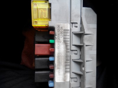

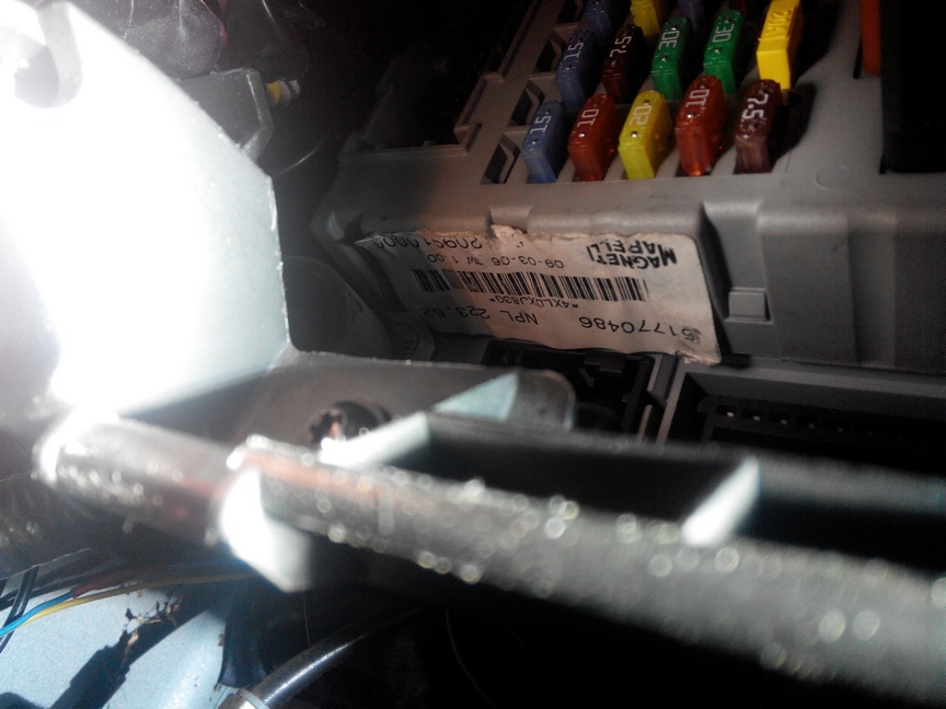

Для Heet
Зараз переберу підкапотний може знайду не контакт.
Салонний оригінальний. Протертості від мене не зручно витягати фішки.
 Просмотрено:  363 раз(а)
Підкапотни міняний. Оригінала не маю. Міняний щоб релюшка на ПТФ була з фішками під неї.

Heet
Зарегистрирован: 16.01.2013
Сообщения: 3295
Откуда: Полтава
СообщениеДобавлено: Сб Янв 02, 2016 20:10    Заголовок сообщения: Ответить с цитатой
Задачка... как не зная номера тебе блок подобрать?
