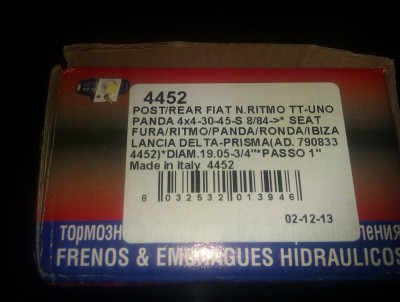

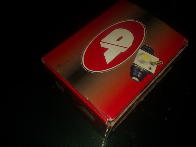

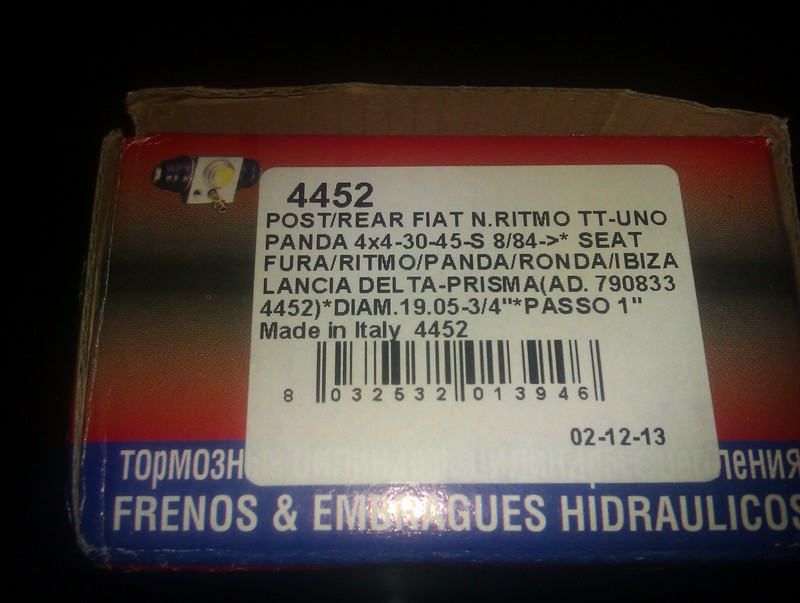

Замовив LPR 4452
Прийшло ось таке...
Ставити їх, чи сваритись з постачальниками?

ставь AP, на новых фиатах оригиналом сцепа АР идёт...
