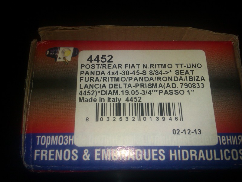

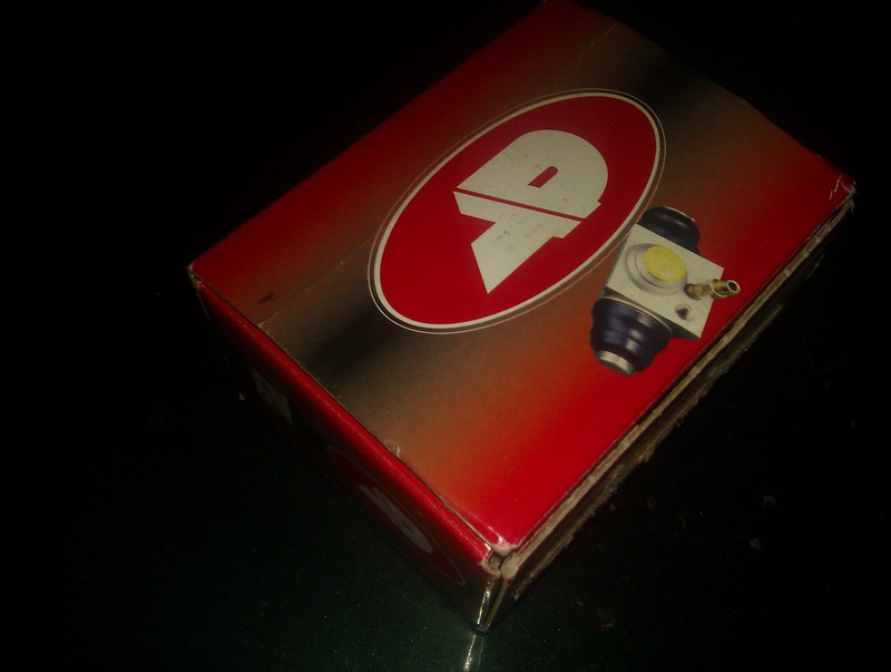

Замовив LPR 4452
Прийшло ось таке...
Ставити їх, чи сваритись з постачальниками?

СообщениеДобавлено: Пт Фев 21, 2014 19:27    Заголовок сообщения: Ответить с цитатой
ставь AP, на новых фиатах оригиналом сцепа АР идёт...
