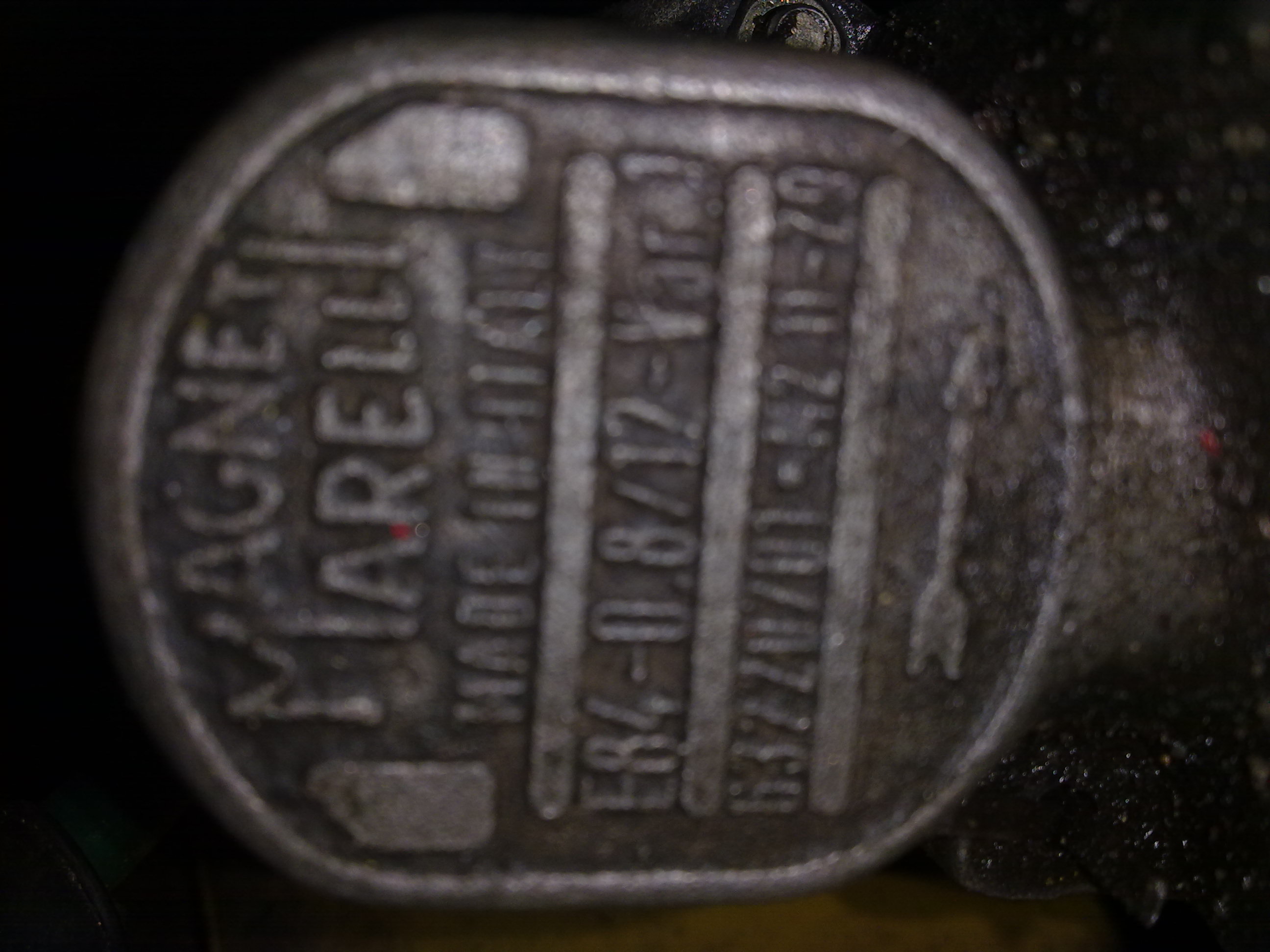

Фото надписи на стартере

Код товара если не видно 63220701
По поиску пробил что в период 78-82 их ставили на Ritmo I с 1.5 мотором!
И на поздние Ritmo II 1.1/1.3/1.5 а также Regata Weekend 70 - 1.3
На сколько я понял мне нужно ставить стартер от двигателя 1.5 Bosch или MM ? Ставить на 11 зубьев?
Этот подогнать возможно?

Добавлено: Вс Фев 16, 2014 21:10 Заголовок сообщения: |
этот подогнать не получится. никак не получится.
ну либо стартер с 1.5, либо коробку с 1.3
при чём коробку - предпочтительнее, бо на 1.5 она длиннее - мотору будет тяжковато, хоть максималка и вырастет но станет тупая в разгоне.

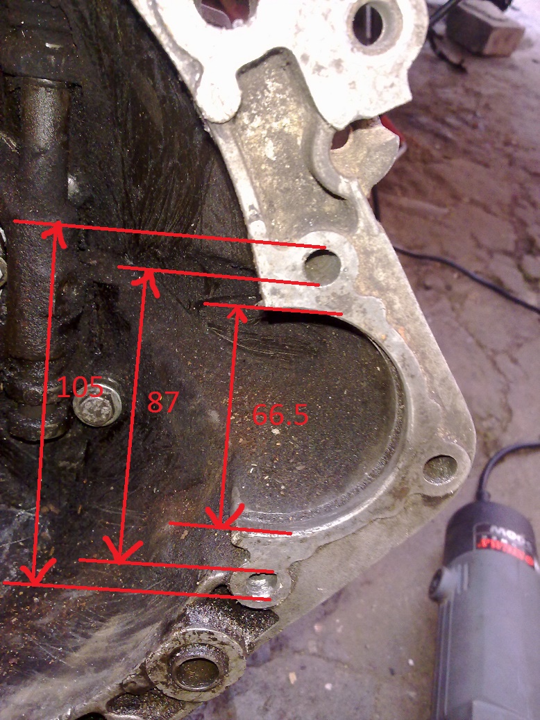

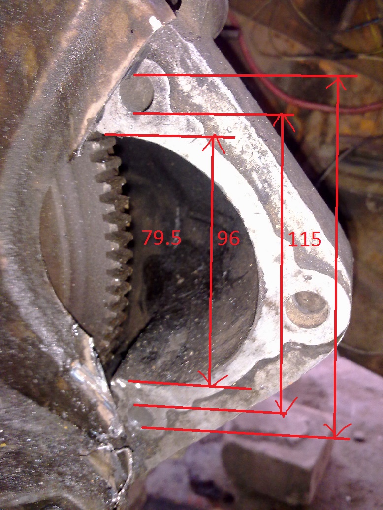

вот возьмите дружно и померяйте все размеры: на коробках и стартерах, меж болтами по центрам. Будет полезная инфа.

Сегодня сделал замер. Надеюсь он поможет прояснить ситуацию.
Первое фото купленная КПП (как выясняется вроде с 1.5)
Вторая фото моя старая КПП 1.3
Как видно на купленной место под стартер ещё больше. (а на 1.5 он диаметром меньше.)

| КПП сказали что с Regata 1987г.в.
