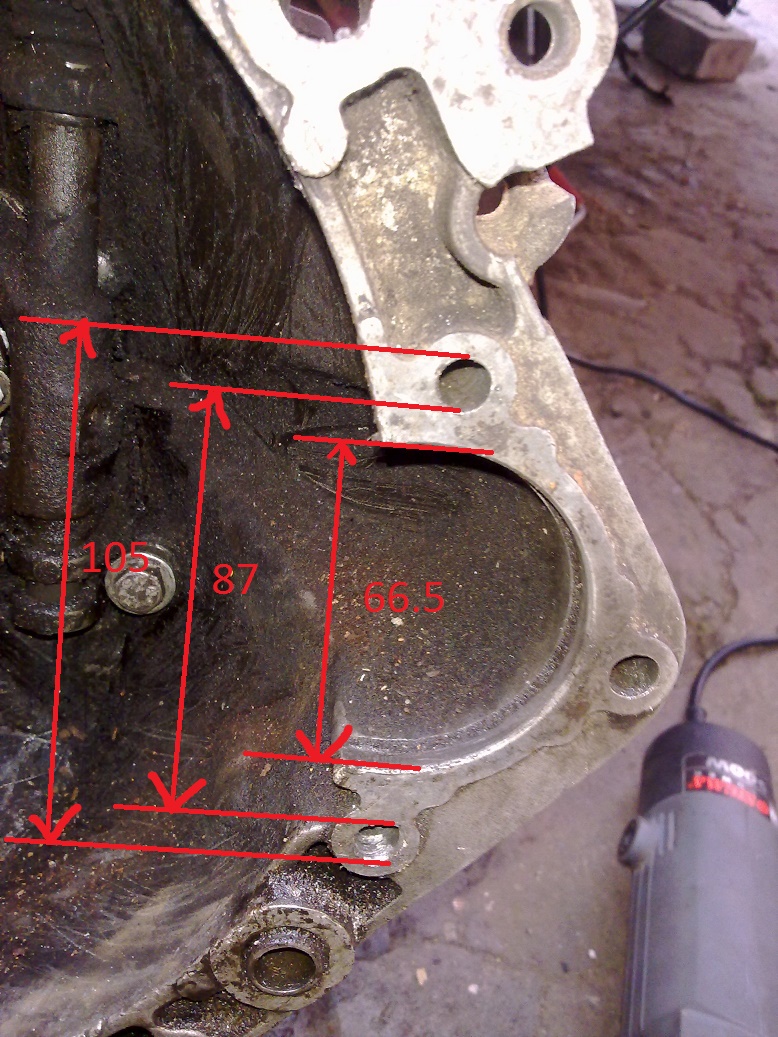

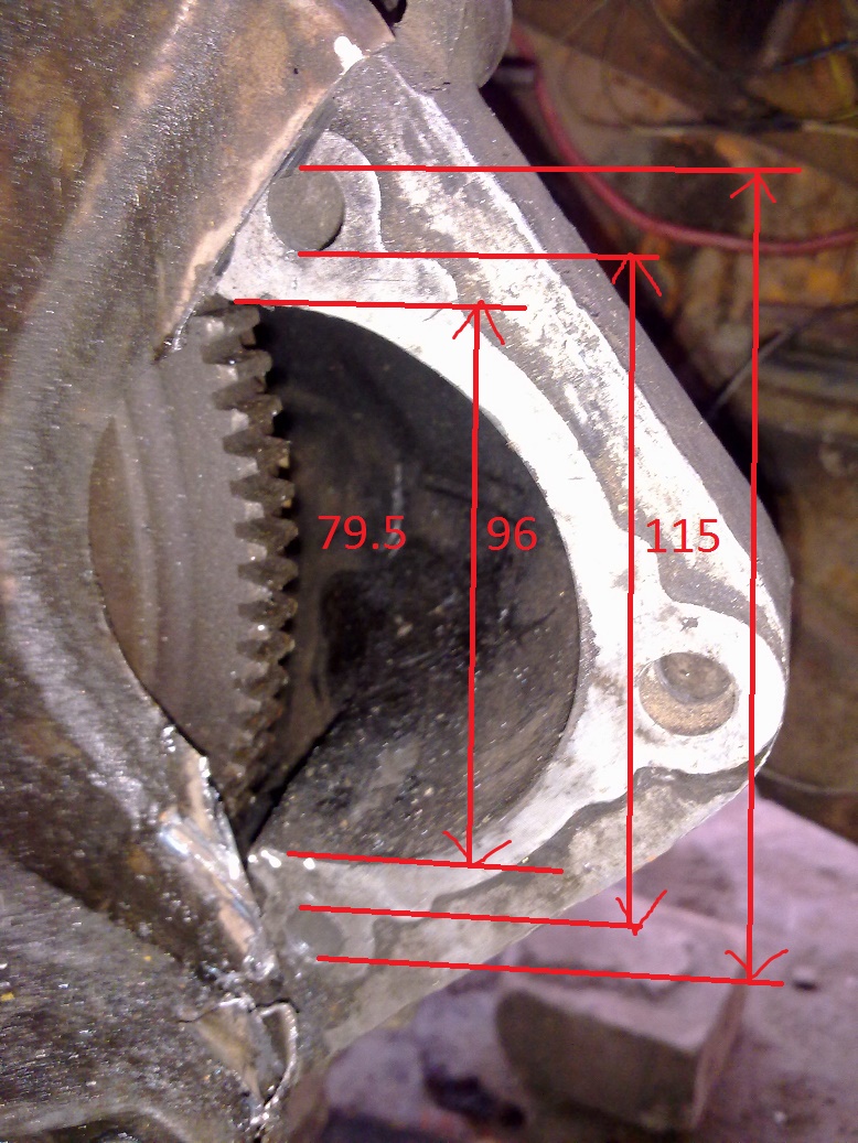

СообщениеДобавлено: Пн Фев 17, 2014 11:17    Заголовок сообщения: фото кпп Ответить с цитатой
Сегодня сделал замер. Надеюсь он поможет прояснить ситуацию.
Первое фото купленная КПП (как выясняется вроде с 1.5)
Вторая фото моя старая КПП 1.3
Как видно на купленной место под стартер ещё больше. (а на 1.5 он диаметром меньше.)

КПП сказали что с Regata 1987г.в.
