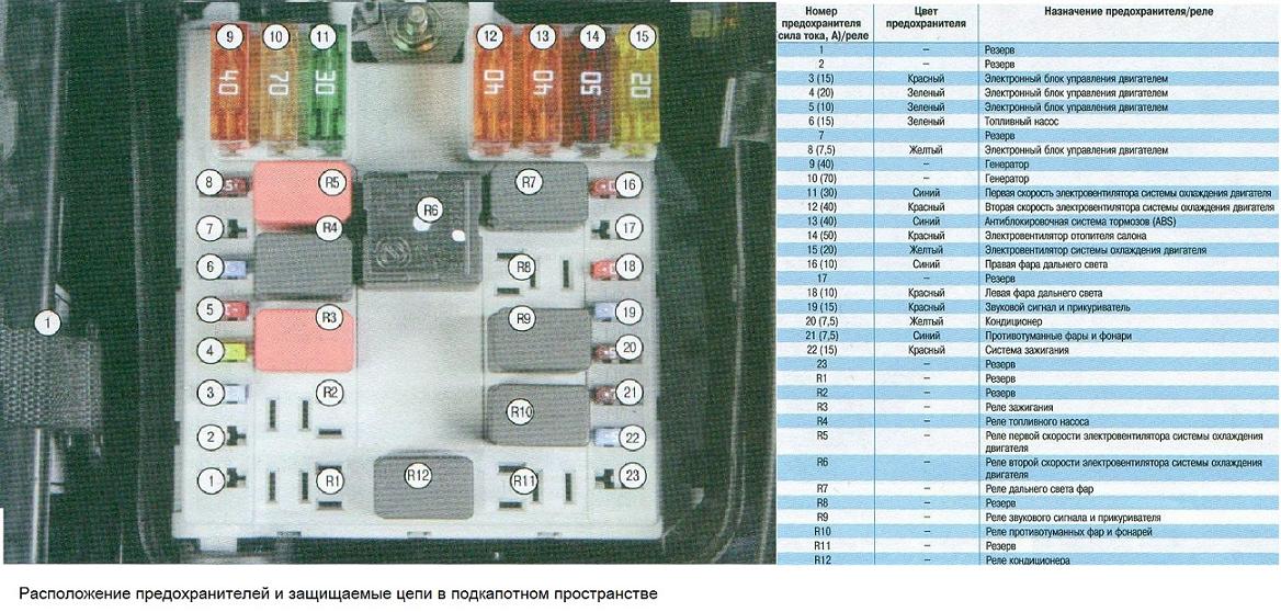

Начать, лучше всего с предохранителей подкапотных!
Разбираю фиат добло
тел.:0955717890, 0674199303
lion007
Зарегистрирован: 06.09.2013
Сообщения: 869
Откуда: Сумы
Авто: Doblo Maxi 1.9mjtd 105л
СообщениеДобавлено: Чт Янв 19, 2017 12:43    Заголовок сообщения: Ответить с цитатой
фото
