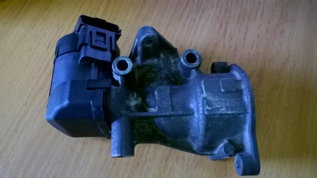

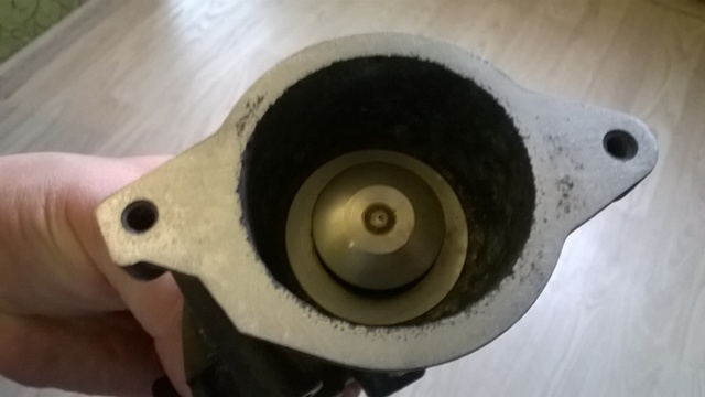

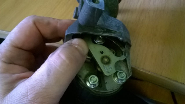

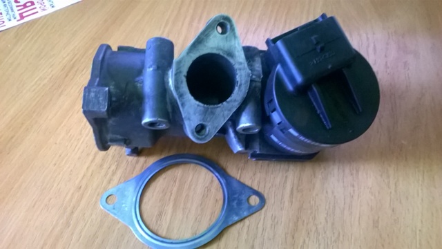

После замены клапана ЕГР (пост выше) дико разбирало любопытство восстановить работоспособность своего клапана. В принципе ничего сложного, по вечерам недельку поотмачивал клапан в кухонной химии и результат на лицо, клапан рабочий.
Вот теперь думаю, продать или оставить у себя для подмены на очередную чистку. продажа в другом разделе! или в личном бортовом журнале.
https://www.youtube.com/watch?v=O1SydnJVZzs

ruslankaramba
Зарегистрирован: 06.03.2013
Сообщения: 85
Авто: PEUGEOT EXPERT3 H1 L1 2.0HDi 120PS
СообщениеДобавлено: Ср Дек 16, 2015 14:53    Заголовок сообщения: Ответить с цитатой
Краще залиш, і вози в авто осбливо коли їдеш на дальняк літом. В мене він два раза ломався - відривалася в місці зварювання до штока та кругла "тарілка" що на сотанньому в тебе фото. Так само було ще в двох моїх знайомих. Це в них "слабе" місце. Швидше за все від перегріву зварювання не тримає.
