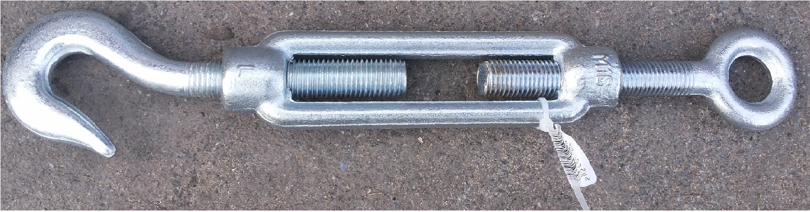

Купил в эпицентре 48 грн, подходит.

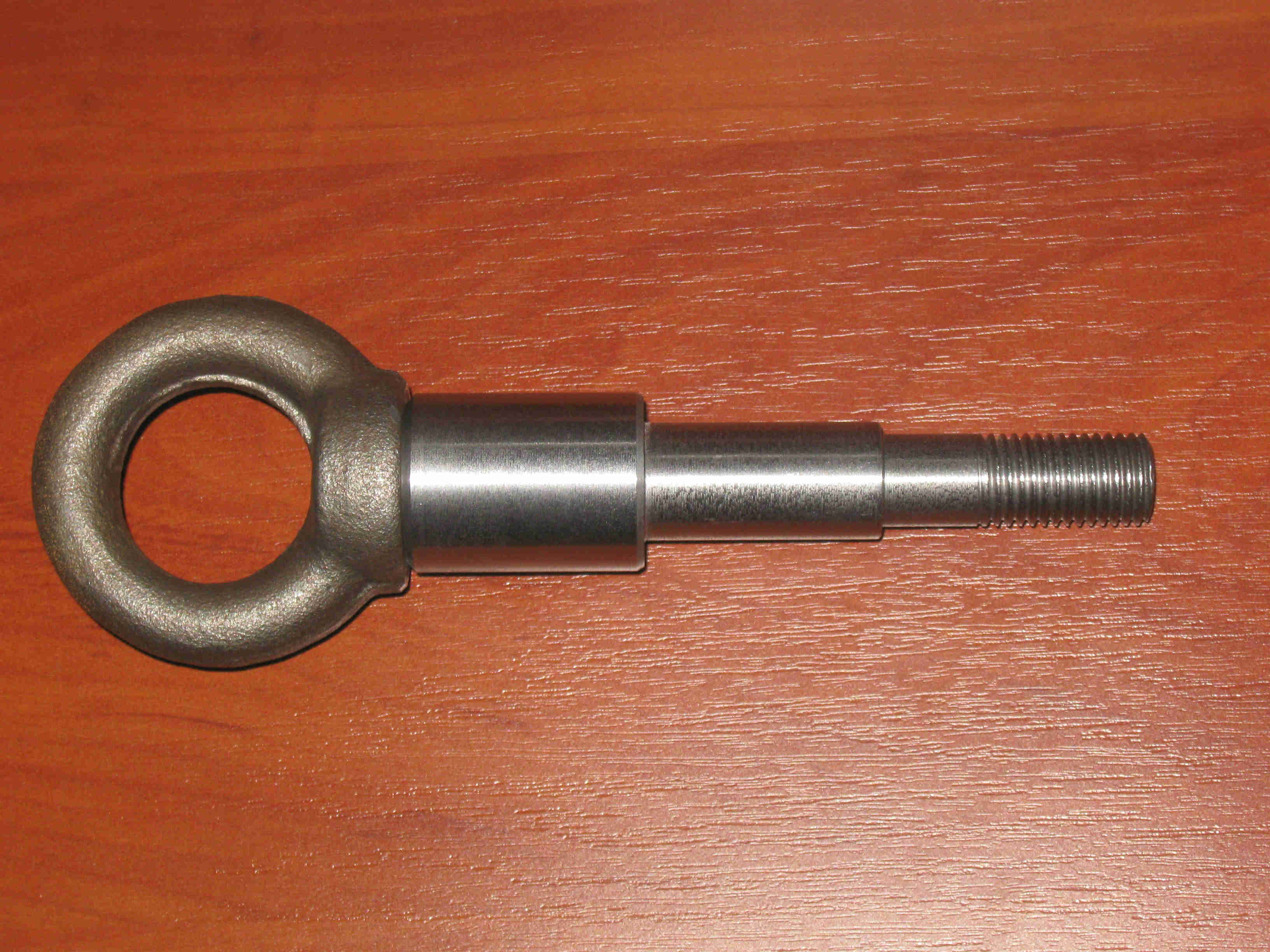

Всё это конечно хорошо что эти стяжки якобы подходят! Но не так уж они и подходят! Почему? Я обьясню. Потому что гак должен одним торцем упираться в балку и у этого торца должен быть диаметр больше диаметра резьбы, милиметоров на 10-15 . Диаметр резьбы всего лишь 16 мм, это маловато для боковой нагрузки, тем более если отнять шаг резьбы , а он 2 мм ,-остаётся 14мм (всего металла) Как следствие погнутый гак , который не извесно выкрутится ли вообше ли с того места в который был вкручен ,или сломанный (поцарапанный) бампер Ещё раз напоминаю здесь на форуме есть тема" буксировочный гак(мой вариант)" там всё как должно быть с нужными размерами Ув форумчане не рискуйте своими бамперами. Сьэкономите 30 гр попадёте на 1000гр Здесь на этом фото показанно что у гака должно быть 3 проточенных диаметра.
Вот то что вам нужно!!!!!!!!!!
