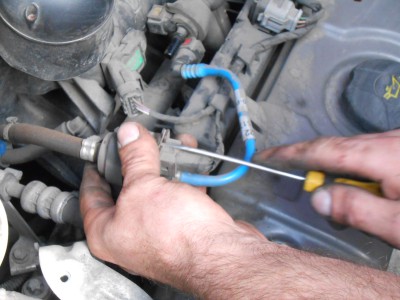

Далее - отсоединили голубой провод, отщёлкнув хитромудрые крепления
 Просмотрено:  245 раз(а)

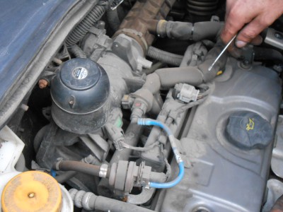

Сразу сняли какой то воздушный патрубок, отсоединив соединения при помощи надавливания на жёлтые вставки-замки...
 Просмотрено:  207 раз(а)

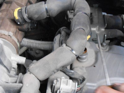

Под корпусом воздушного фильтра открывается целая россыпь разных проводов, шлангов и Креплений, которые надо отсоединить, чтобы добраться к свечам зажигания. Такой сложной конструкции мне ещё не приходилось видет - у немцев всё гораздо проще, имхо...
 Просмотрено:  252 раз(а)

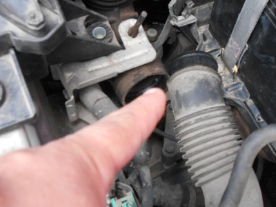

Затем нажно, по правилам, открутить хомуты и снять трубы воздухоподачи от корпуса фильтра, чтобы отодвинуть корпус воздушного фильтра . Но так как для того, чтобы открутить фирменные хомуты, нужна была спецотвёртка, он тупо отсоединил трубу подачи воздуха
 Просмотрено:  256 раз(а)

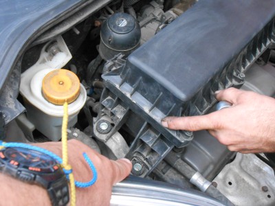

Сначала надо снять корпус воздушного фильтра который находится над движком. Для этого сначала откручиваете 5 болтов, крепящие его и движку
 Просмотрено:  269 раз(а)
