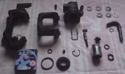

Ну ка, ну ка.
Вот кишочки гирлинга.
В поршне еще тяжелоизвлекаемый механизмик прячеться,
Да извлекать его нет нужды.

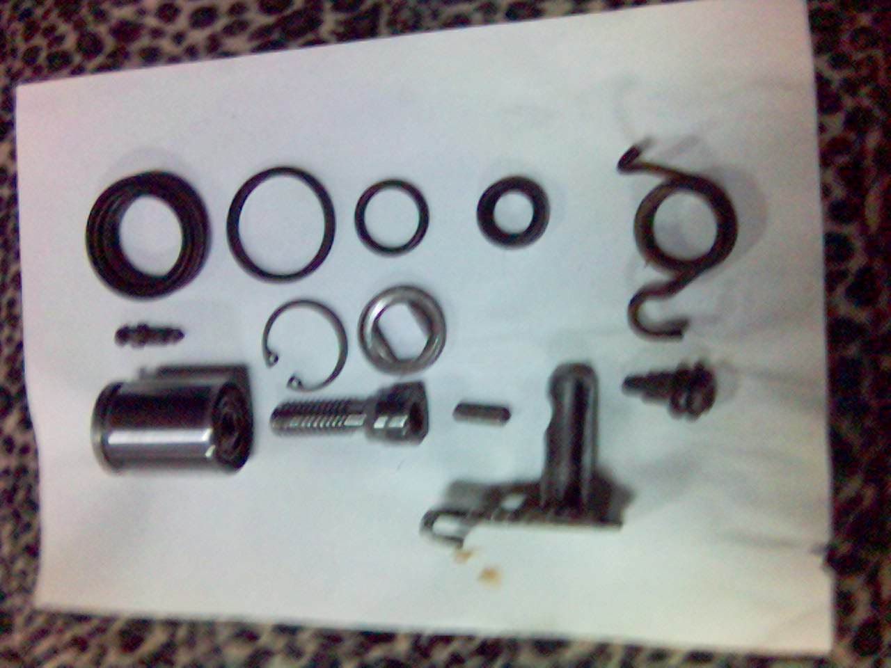

СообщениеДобавлено: Сб Ноя 02, 2013 11:59    Заголовок сообщения: Ответить с цитатой
А вот Бендикс
