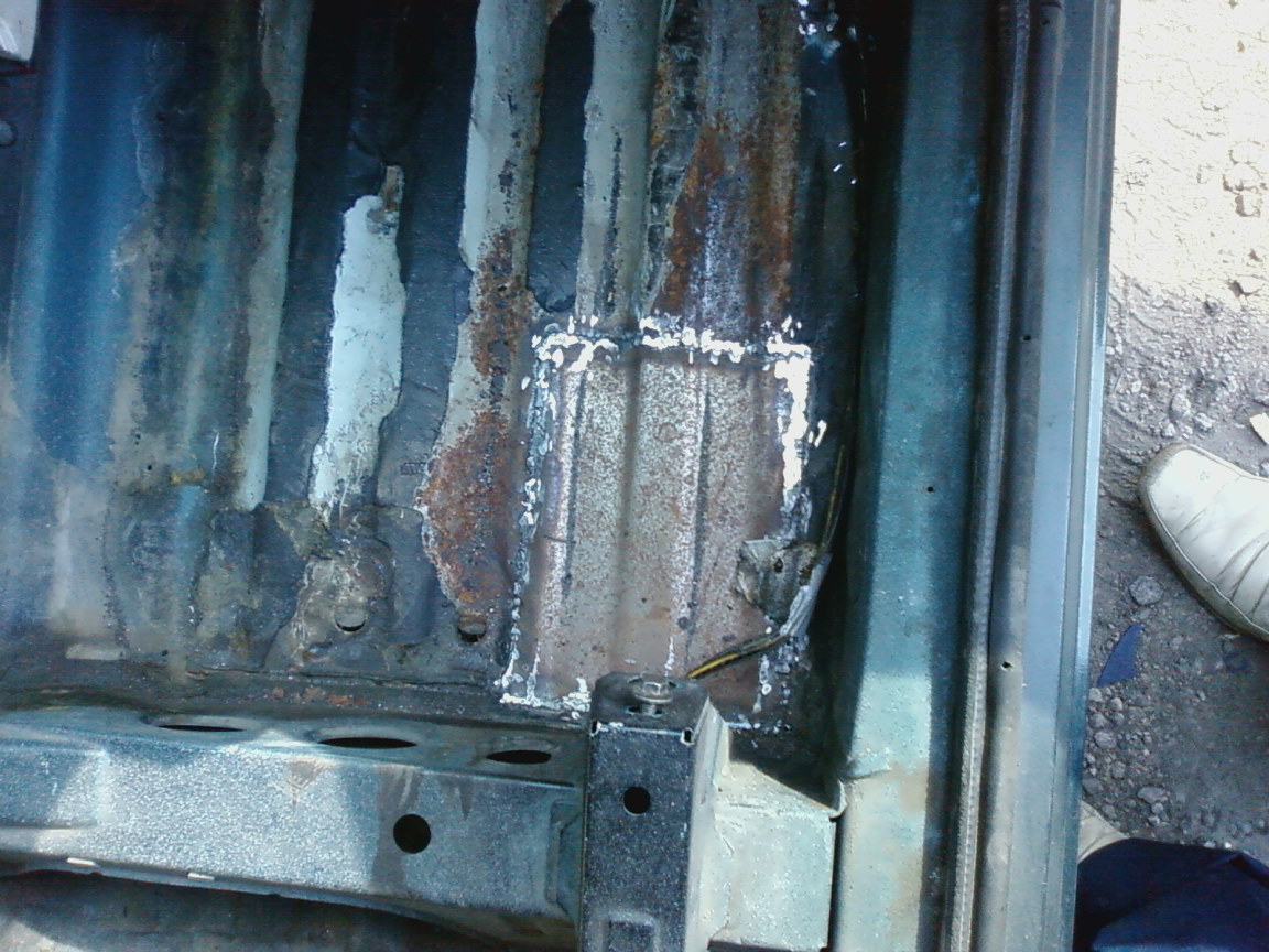

Я балдею , с печки возле пасажира перетекает к водителю при етом у пасажира сухо.
предлагаеш просверлить дирки или может другие варианты есть?
я как то по дурости,да и по незнанию заделал заводские!!
за полтора года смотрим фото!где латка прогнило!!

буду сверлить спасибо
я бы не сверлил бы,а пробил бы чем нибуть конусообразным.что бы сос тороны салона получилась ложбинка большего диаметра,а наружу выпукласть с более меньшим диаметром отверстия!!
использовать можно строительный отвес!! Rolling Eyes
естествено потом обработать края метала!!
