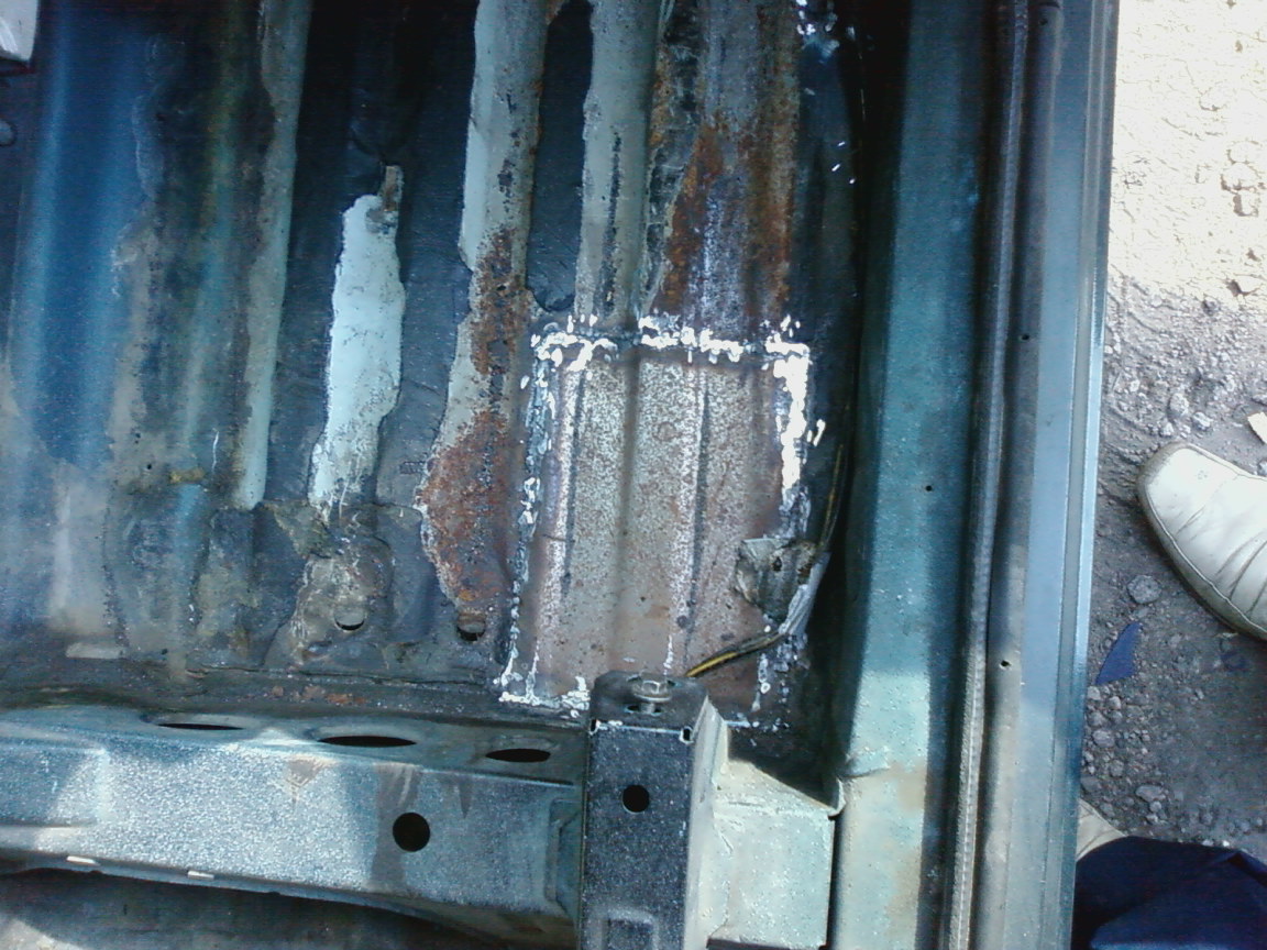

| SERA писал(а): | Corleone
Я балдею , с печки возле пасажира перетекает к водителю при етом у пасажира сухо.
предлагаеш просверлить дирки или может другие варианты есть? |
я как то по дурости,да и по незнанию заделал заводские!!
за полтора года смотрим фото!где латка прогнило!!
259.44 KB |
89 раз(а) |

=aleks= Италоманьячище
Добавлено: Чт Сен 19, 2013 23:17 Заголовок сообщения: |
| SERA писал(а): | =aleks=
буду сверлить спасибо |
я бы не сверлил бы,а пробил бы чем нибуть конусообразным.что бы сос тороны салона получилась ложбинка большего диаметра,а наружу выпукласть с более меньшим диаметром отверстия!!
использовать можно строительный отвес!!
естествено потом обработать края метала!!
