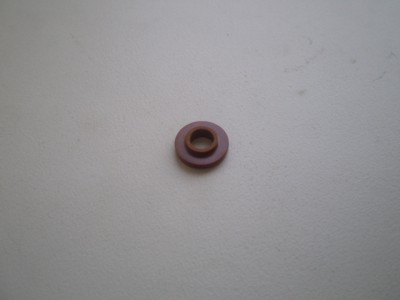

Шайба не простая, а вот такая, с юбочкой, и очень желательно из термореактивного материала, чтоб не потек при прогреве- текстолит, гетинакс и пр.:

СообщениеДобавлено: Вс Сен 01, 2013 10:21    Заголовок сообщения: Ответить с цитатой
Шайбу сними со старого генератора ваз,москвич таврия,она не пластиковая а из материала типа текстолита или фибры,спасобна выдержать нагрев до определенной температуры.У меня гдедото геныч Делко лежал разобраный,могу глянуть шайбу
Сообщения: 17312
СообщениеДобавлено: Вс Сен 01, 2013 10:28    Заголовок сообщения: Ответить с цитатой
Да там всякие сейчас встречаются, недавно была проблема у одноклубника с новым генератором- шайба при плохом контакте потекла и посадила все на массу. В крайнем случае- обычные, не фасонные шайбы, т.к. не всегда валяются под ногами, но на болт что-то надеть изолирующее.

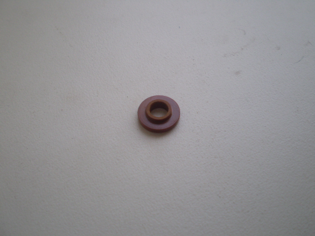

общий вид
