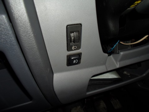

СообщениеДобавлено: Сб Авг 03, 2013 23:44    Заголовок сообщения: Ответить с цитатой
если с завода - не стояли - можно - но дорого и геморно, легче отдельным выключателем , а не штатным.
себе сделал отдельным:

СообщениеДобавлено: Вс Авг 04, 2013 01:59    Заголовок сообщения: Ответить с цитатой
а можно ли вывести включение туманок на штатный подрулевой включатель задних туманок?
1ksa
Зарегистрирован: 01.06.2013
Сообщения: 314
Авто: peugeot expert 2008, 2,0 HDI
СообщениеДобавлено: Вс Авг 04, 2013 16:48    Заголовок сообщения: Ответить с цитатой
можно
