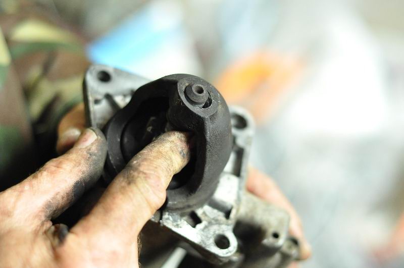

Результат долгих гаданий из за руля "Чего там может быть?"на фото.
Агония БОШа была долгой и мучительной.
Ему попался терпеливый и ленивый владелец. Laughing

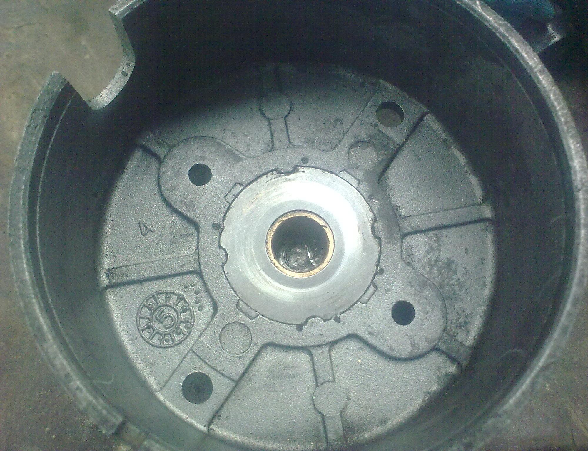

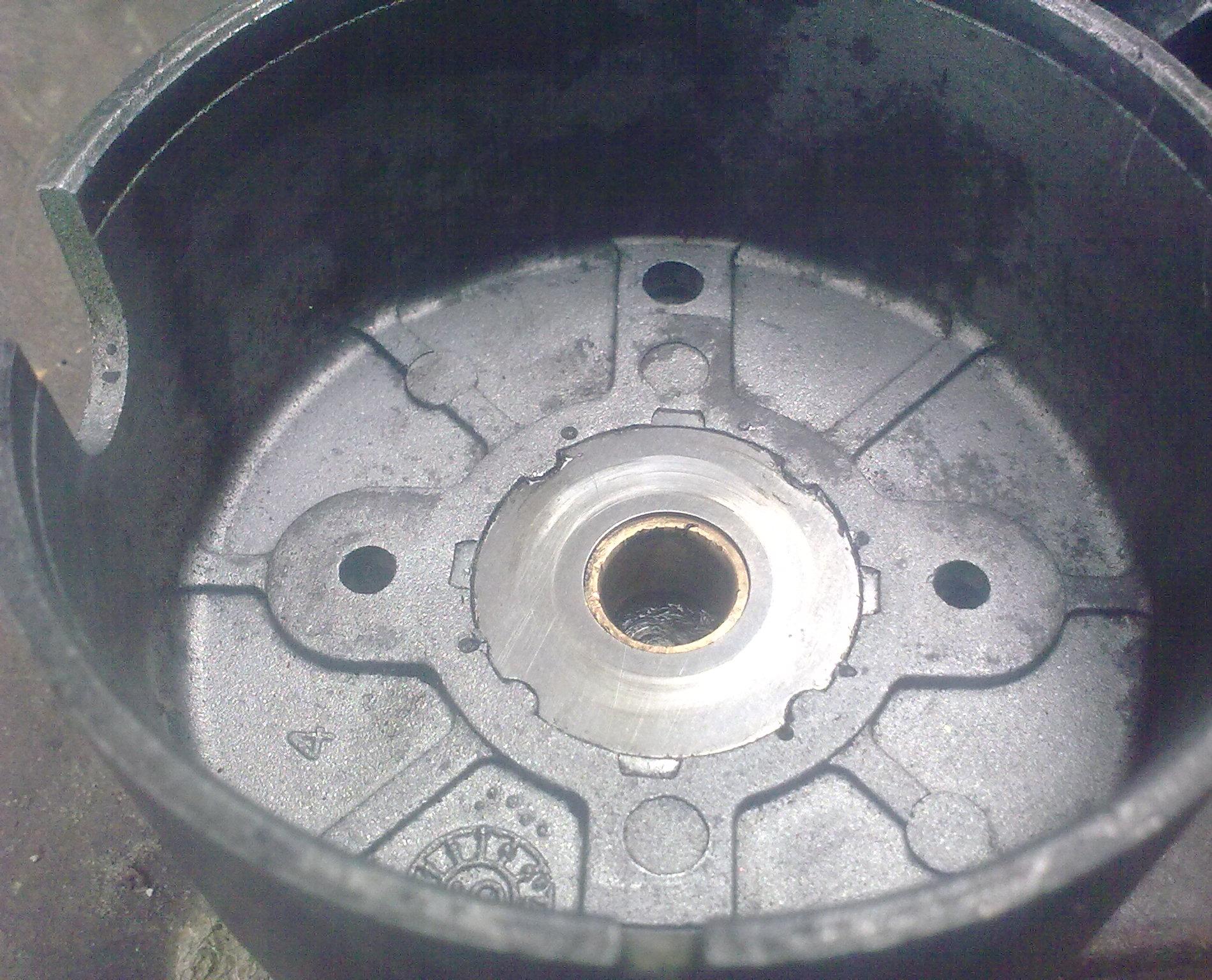

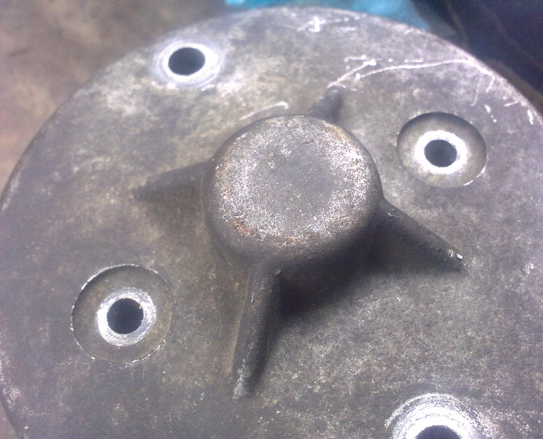

Поменял переднюю втулку - тоже самое, на горячую клинит, заднюю снять не могу вот она. Но выроботки нет, как и на переднем. Проблема при прощупывании проводов в том, что они сами по себе уже тепло-горячие от двигателя, но чтобы на руке или пальце оставить ожоговый след, нет таких мест

Со втулкой в задней крышке порядок.
Но на всякий случай методы извлечения.
Метчиком режешь в ней резьбу.
Метчик упираеться в дно и втулку втаскивает.
Метик возможно чуток уменьшить по диаметру на точиле, что бы крышку не резал.
Резак из ножовочного полотна в состоянии прорезать втулку вдоль и она запросто вытряхиваеться.
Об чего ровненькое и тяжеленькое(СССР утюжок например) крышкой хлоп, и вылетит. Laughing
