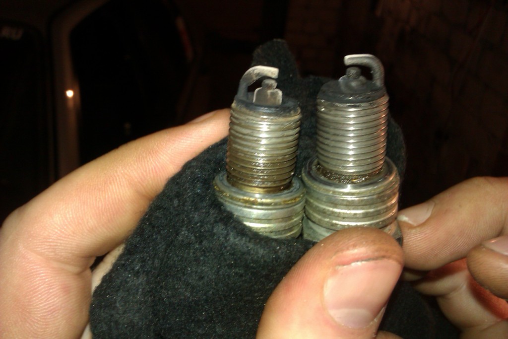

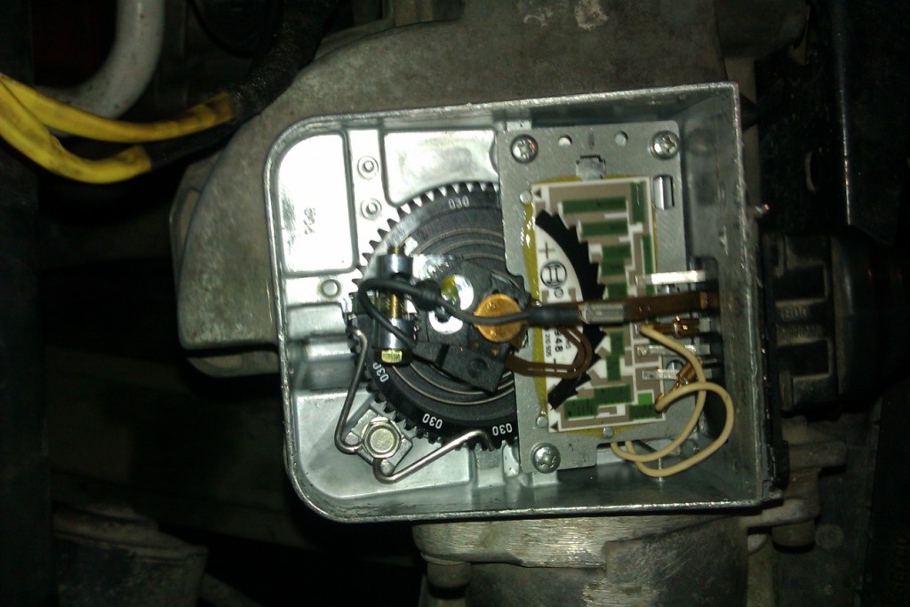

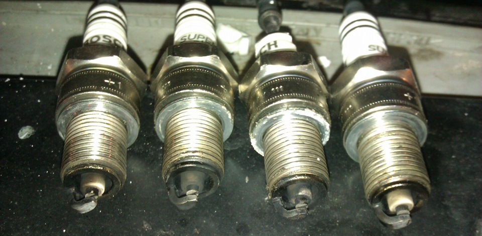

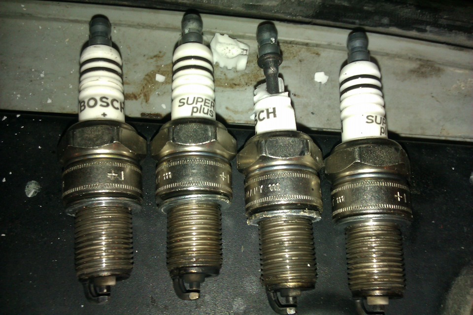

После сегодняшнего похода в гараж:
расходомер промыт - рабочий
заменены свечи - двиг стал работать ровнее
при некоторых манипуляциях с расходомером - обороты скинуты до 1500
на свечах непонятный нагар (непонятен для меня)
замечена закономерность - чем ниже я опускал обороты - тем больше расход.. временами он зашкаливал (особенно на 800-1000)
а так в среднем на средине шкалы економайзера.. на 1700-2000

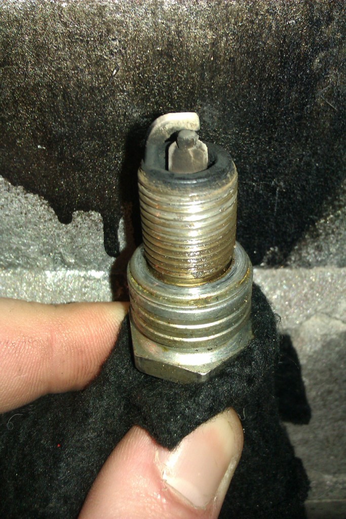

свеча (ранее ставилась проехав 70 км - поменял обратно)
сегодня поставил.. появился светлокоричневый нагар + белый налет сверху

СообщениеДобавлено: Чт Фев 28, 2013 23:59    Заголовок сообщения: Ответить с цитатой
белый налет - признак бедной смеси.

СообщениеДобавлено: Пт Мар 01, 2013 00:17    Заголовок сообщения: Ответить с цитатой
т.е. подсос Very Happy
Сообщения: 25294
СообщениеДобавлено: Пт Мар 01, 2013 00:20    Заголовок сообщения: Ответить с цитатой
A-Lex
Не факт. Может недолив Smile

Сообщения: 25294
СообщениеДобавлено: Пт Мар 01, 2013 00:29    Заголовок сообщения: Ответить с цитатой
мало накачано в рампу или засрались форсы, и вот вам повод искать подсоса и остальных героев королевской гвардии Smile

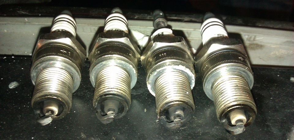

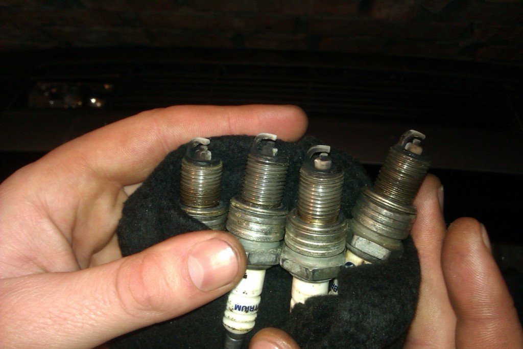

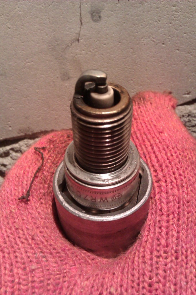

По рекомендациям товарищей — сделал сегодня выезд…
ЭТО БЫЛО МУЧЕНИЕ!
машина обороты вообще не держит…
заводиться — на — пожалста… но на 3-5 секунд…
сделав круг примерно в 1 км. заехал в гараж. в лету заглушившись ( чтоб машина на холостых не работала. )
выкручивать свечи… и вот те на… минус свеча. на фото видно со 2го цилиндра — рассыпалась.
(качество Г. — на телефон снято)
свечи расположенны в порядке :
[b]"4" "3" "2" "1"

Сообщения: 25294
СообщениеДобавлено: Пт Мар 01, 2013 16:34    Заголовок сообщения: Ответить с цитатой
ты меня, конечно, извини, но зачем вош в мотор пихать?
есть нжк, денсо...
PSV.km
Зарегистрирован: 09.10.2012
Сообщения: 155
Авто: Fiat Croma 2.0i.e. 154 Двиг 834 B.000
СообщениеДобавлено: Пт Мар 01, 2013 16:39    Заголовок сообщения: Ответить с цитатой
есть нжк, денсо...
уже нжк

Когда я вижу открытый расходомер со временем он перестает нормально работать.Проверь все трубки на впускном коллекторе,если там все в порядке,то возьми на подтык расходомер.Я думаю проблема в нем.
