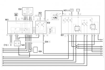

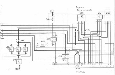

l60 l61 клапана на баллонах m19 комп
 Просмотрено:  186 раз(а)

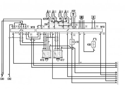

схема добло к15 к17 лямбда зонд

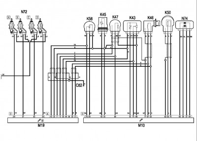

м10 комп iaw 4af
m19 комп metatron 6a0
