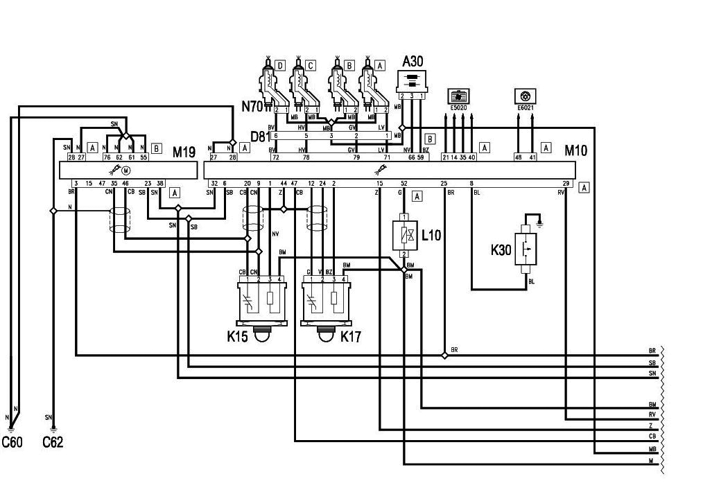

l60 l61 клапана на баллонах m19 комп
 Просмотрено:  186 раз(а)

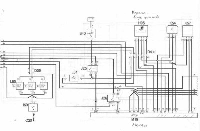

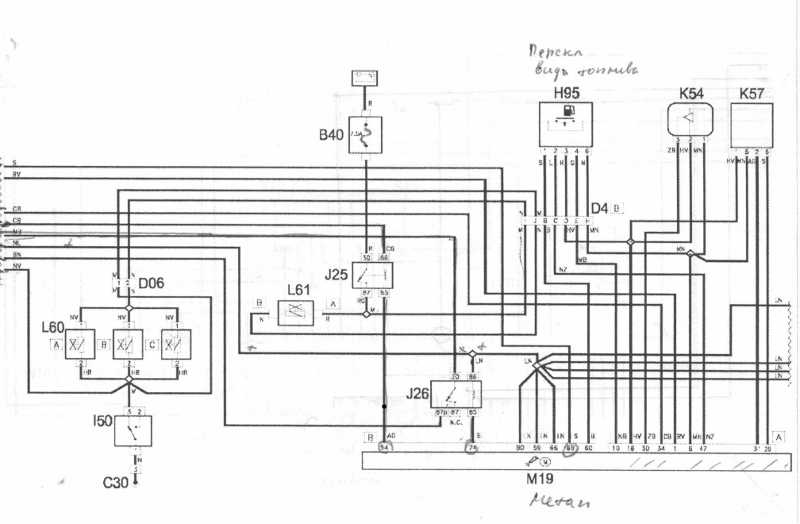

СообщениеДобавлено: Вс Мар 10, 2013 22:42    Заголовок сообщения: Ответить с цитатой
схема добло к15 к17 лямбда зонд
 Просмотрено:  282 раз(а)

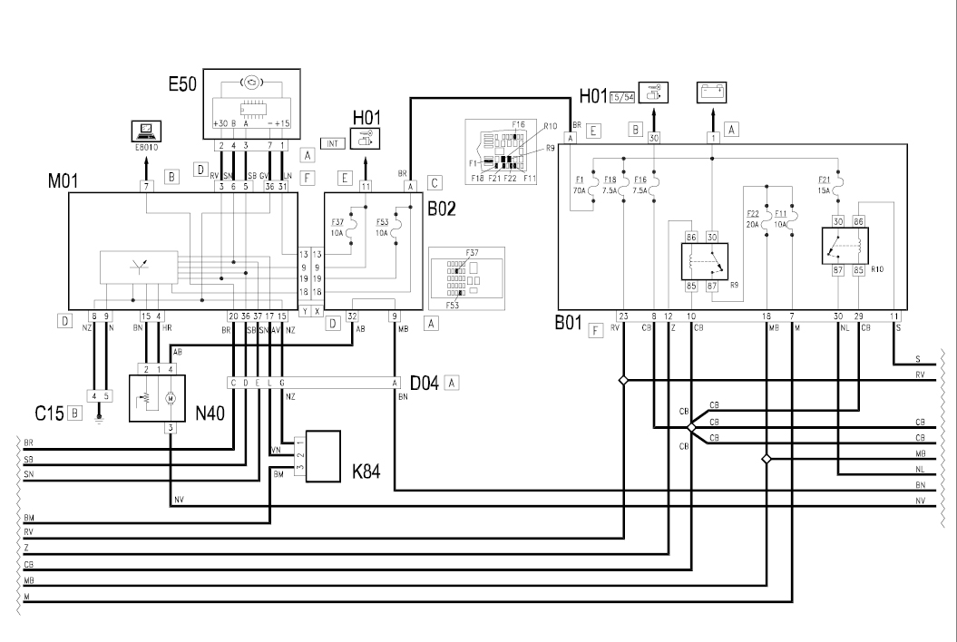

м01 комп в пульте
 Просмотрено:  175 раз(а)

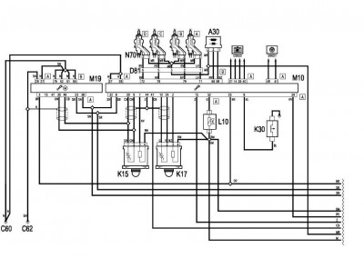

СообщениеДобавлено: Вс Мар 10, 2013 22:51    Заголовок сообщения: Ответить с цитатой

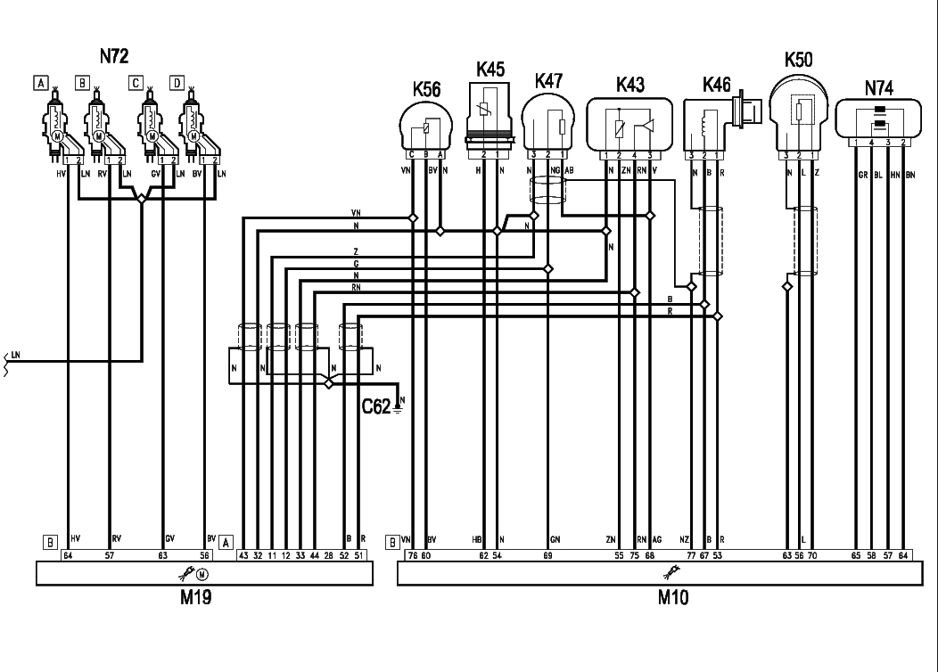

м10 комп iaw 4af
m19 комп metatron 6a0
 Просмотрено:  177 раз(а)
