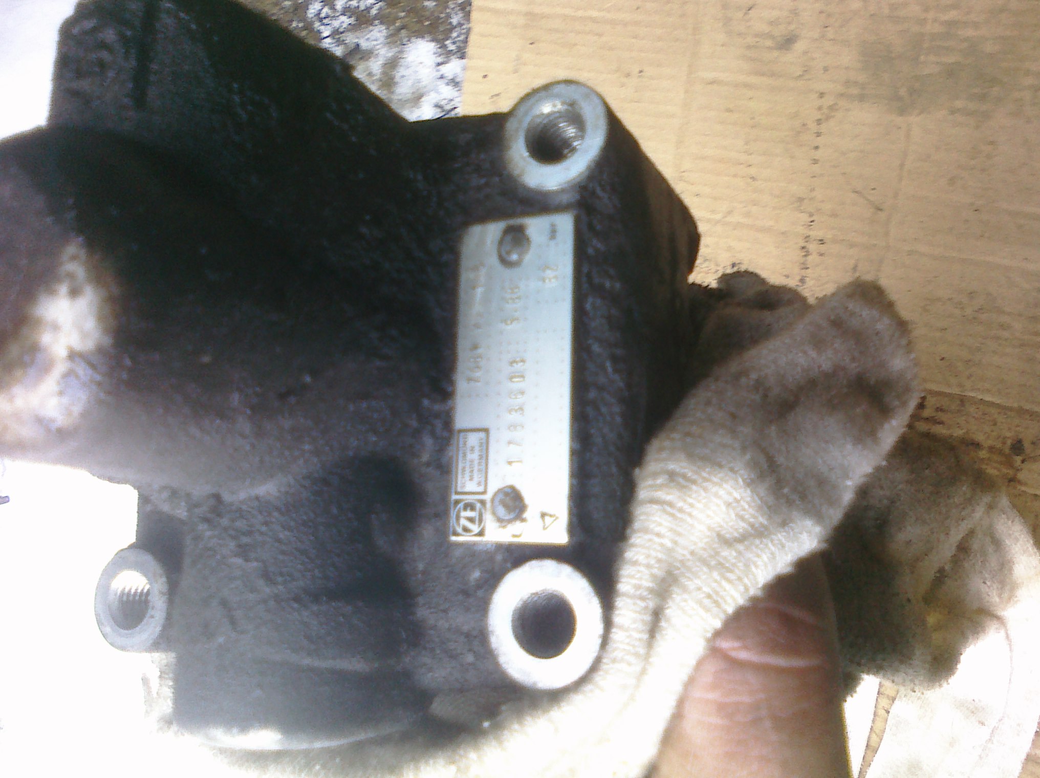

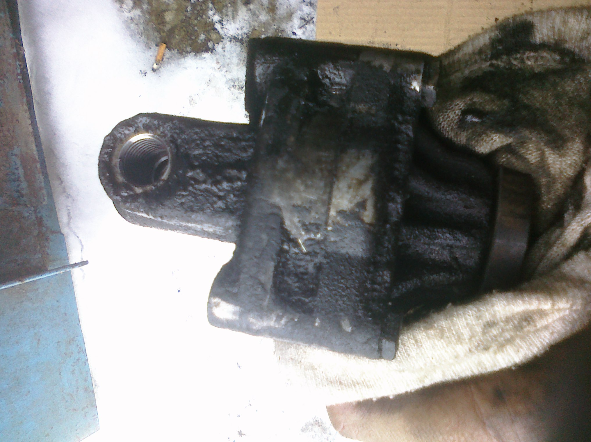

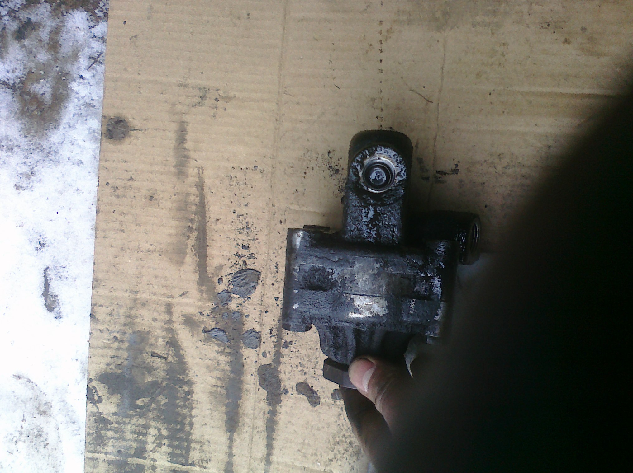

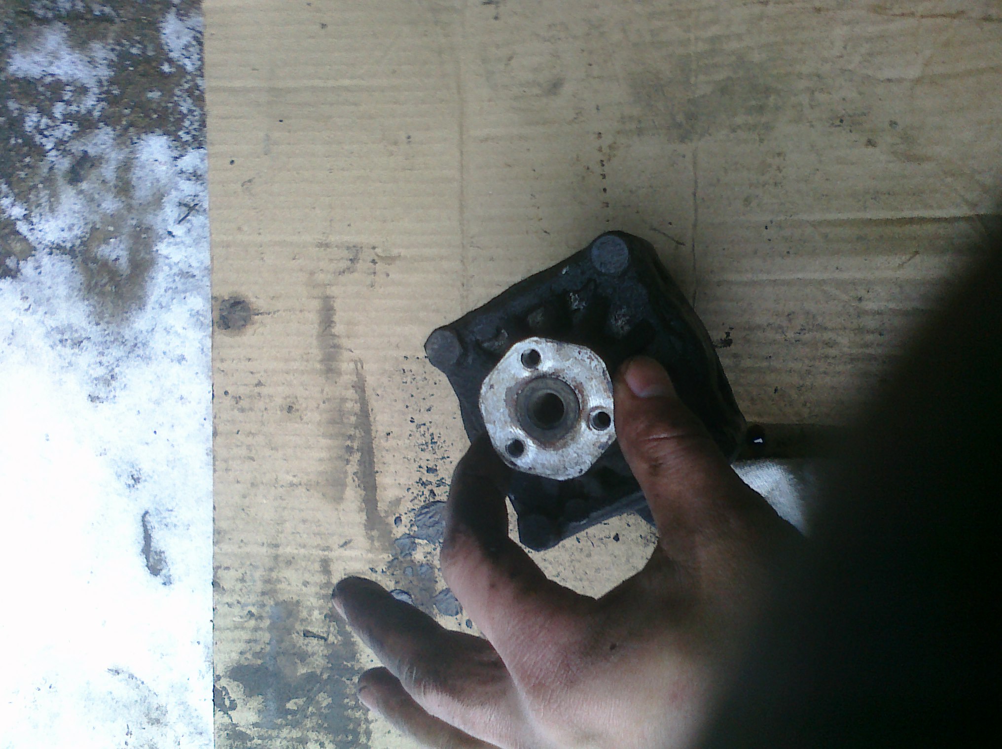

Как и обещал фото насоса[img][/img]

У меня похожая фигня была, когда в патрубок обратки насос затянул кусок грязи из бачка. Прокачка, замена жидкости и т.д. - не помогала.
Т.е. можно сказать Ваш насос просто не дает давления. Кстати иногда на них залипает обратный клапан - это где гайка на нем на 17. Выкручиваете и проверяете как ходит.
