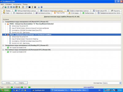

История получила неожиданное продолжение. Сегодня по дороге на работу, имея отличное настроение, солнечную погоду и сигаретку в зубах, решил газнуть чуть более, чем обычно. На третьей скорости, дойдя до 3к оборотов, моторчик ушел в защиту. Снова имеем - потерю мощности, ограничение оборотов - выше 2,5к уже слышно, что мотор задыхается. Чек тоже загорелся. Из различных форумов вынес, что скорее всего выеживается датчик давления наддува, но хочу еще на суд общественности представить скрин Сканмастера - мож посоветуете, куда бежать в первую очередь?

Может и не сам датчик давления,может быть пневмо привод управления турбиной заел,уже писали такое.Ну и по егр снова ошибка.

Бодя, а где его искать хоть, этот пневмопривод? Ошибки эти на вчера, после чистки ЕГР я их не сбрасывал, вполне возможно по ЕГР ошибка старая.
