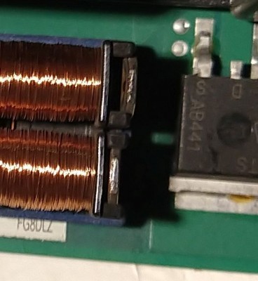

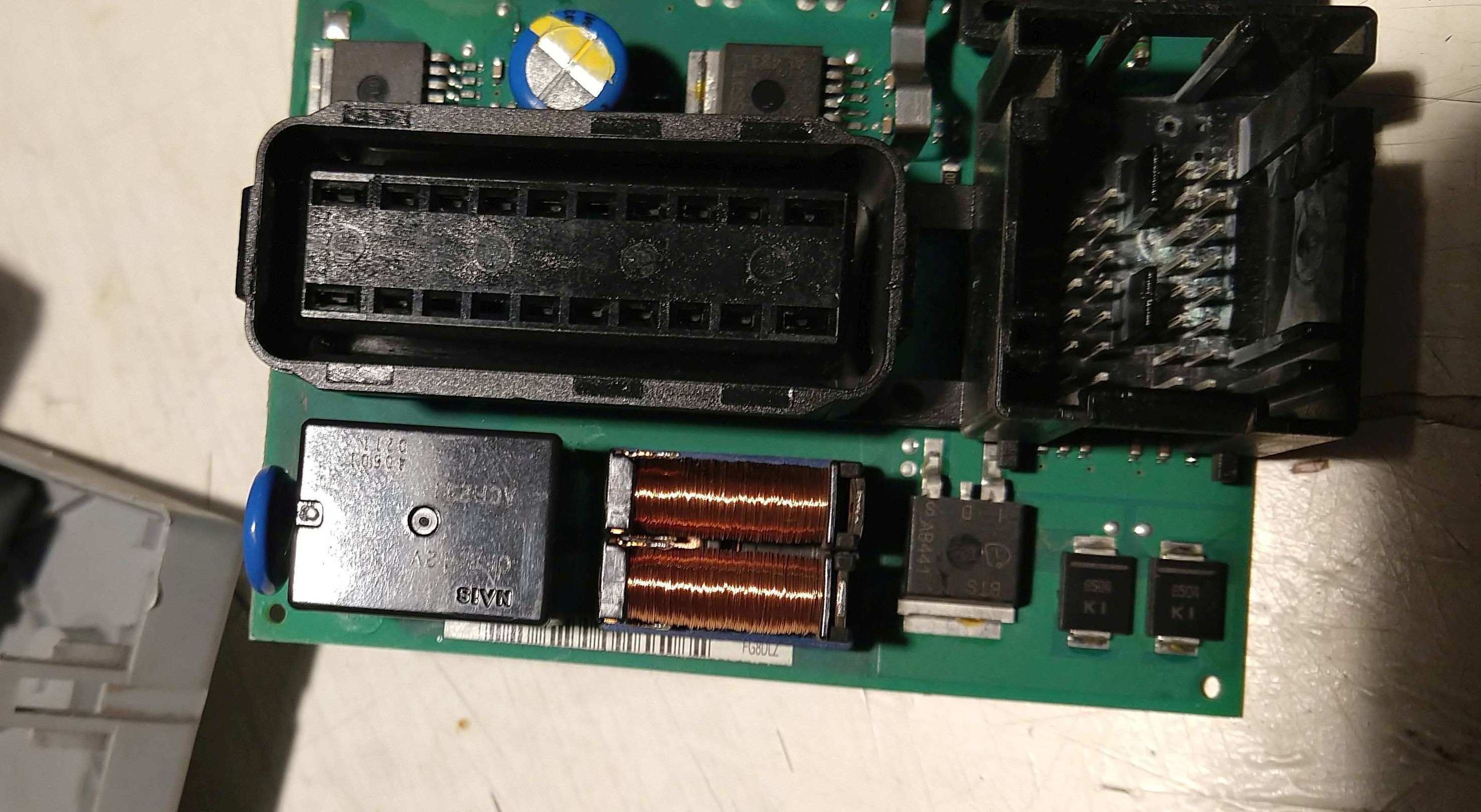

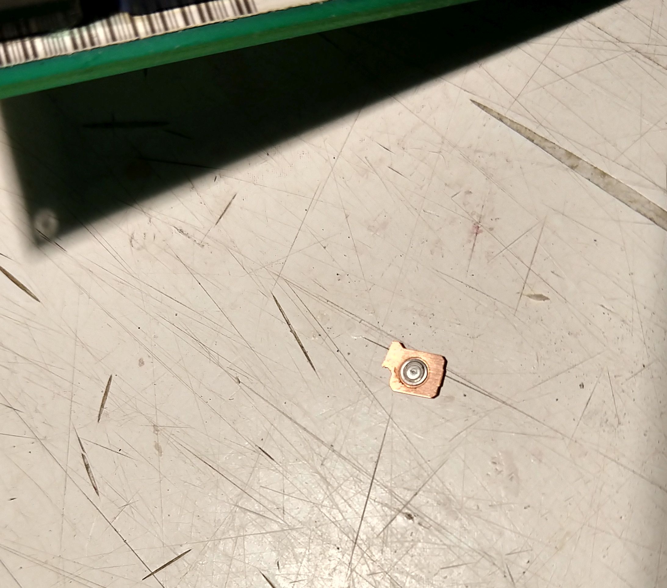

Продолжение следует... сегодня заклинило лампочки поворотов по правому борту. Блок снял быстро, открыл. Вскрытие показало заклиненную катушку, легонько потряс плату - выпал отломившийся контакт. Собрал, подключил - всё заработало. Заказал эту парочку релюх на Али - пусть лучше в столе лежат Very Happy
.jpg
Крышка реле была спилена в прошлый раз

.jpg
нижнее реле оказалось поджатым, поэтому постоянно горели лампы

.jpg
"виновник" тот же - отломанный контакт
