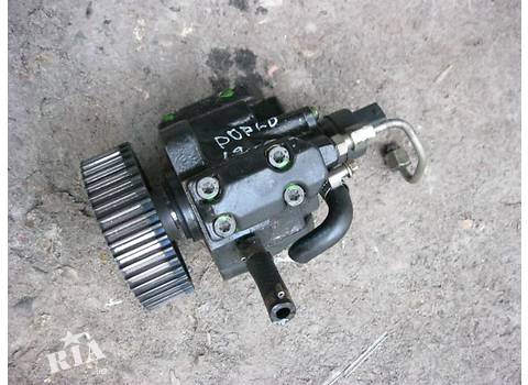

СообщениеДобавлено: Чт Дек 27, 2012 15:11    Заголовок сообщения: Ответить с цитатой
Letun писал(а):
"перепускной клапен" - это клапан-регулятор давления в рейке.
Ні,це клапан на ТНВД.Ось на такому.

СообщениеДобавлено: Пт Дек 28, 2012 09:25    Заголовок сообщения: Ответить с цитатой
Вчера прочитали мне ошибку, на ул.Бориспольской 9, мастер Леша, молодой но все толково посмотрел и подтвердил диагноз, клапан ТНВД. На выходных попытаюсь сам его снять. Вопрос кто сам его снимал, яма нужна или можно все через верх снять?
шурік
Зарегистрирован: 14.04.2010
Сообщения: 1760
Откуда: Нетішин Хмельницька
СообщениеДобавлено: Пт Дек 28, 2012 09:28    Заголовок сообщения: Ответить с цитатой
Яма не потрібна.Клапан так знімається.
