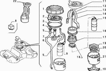

Еще вопрос к типоводам: у вас крышка/гайка под номером 1 стоит точно под отверстием в полу багажника? У меня как бы смещена на пару сантиметров в бок.
 Просмотрено:  113 раз(а)
Хрюкин
Зарегистрирован: 21.03.2009
Сообщения: 2975
Авто: SATURN VUE 2.2
СообщениеДобавлено: Сб Авг 11, 2012 21:07    Заголовок сообщения: Ответить с цитатой
A-Lex
Ну так на 15А и должен быть.
На Типо лючёк пола и гайка/фланец бака смещены. Ни кто ещё не хвастался симметрией.
