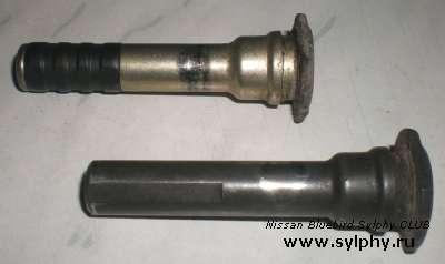

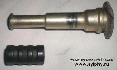

и снова здравствуйте...Smile
Croma писал(а):
Пока голая идея, это распилить отверстия в суппорте и раздвинуть пальцы по вертикали.
Вот ему и некуда будет вверх-вниз прыгать.
хм..не понял...как и что распилить?
можно по-подробнее?
Croma писал(а):
Насчет проточек поаккуратней.
В том месте где болт крепежный в палец завинчен сечение уменьшенно. Бывает он там даже гнеться и ломаеться.
а как же вот это:
(см.картинки)
это врое как штатные направляющие от япошек....
 Просмотрено:  2795 раз(а)
 Просмотрено:  228 раз(а)
 Просмотрено:  201 раз(а)

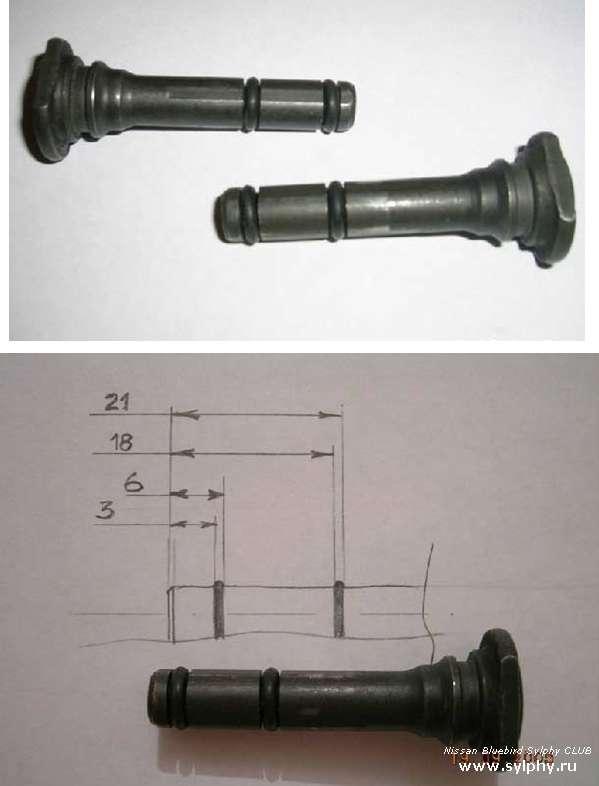

или как вариант, сделать в суппортах проточки и надеть резиновые кольца?
Делал проточки - 0,5 мм, вставлял кольца - без вопросов тишина и порядок.
проточки в суппортах? Surprised
это как? Question
vvovik
Зарегистрирован: 11.04.2012
Сообщения: 751
Откуда: Днепр
Авто: Щас Фиатоавто
СообщениеДобавлено: Вт Окт 02, 2012 10:11    Заголовок сообщения: Ответить с цитатой
сорри - в направляйках суппортов конечно делал проточки!
Ремкоплекты покупал - новые направляйки сила! Если износа на суппорте нету конечно!
вот такие: ?
 Просмотрено:  167 раз(а)
vvovik
Сообщения: 751
Откуда: Днепр
Авто: Щас Фиатоавто
СообщениеДобавлено: Вт Окт 02, 2012 11:52    Заголовок сообщения: Ответить с цитатой
примерно да! Но проточки у меня делали поменьше - не такие глубокие, хотя это только мое визуальное мнение.
Износ виден на фото.

я пока что в левом суппорте вокруг направляющих сделал алюминиевые гильзы из пивной банки.
из-за отсутствия спец смазки временно вместо нее использовал ЛИТОЛ
результат - звон пропал.
на днях куплю новые пыльники и нормальную смазку и повторю процедуру справа

я платил по 30грн за сторону. Снять - поставить, проточка + кольца+смазка.
Через 30мин забрал авто, проездил 2 года - так и ездит.
