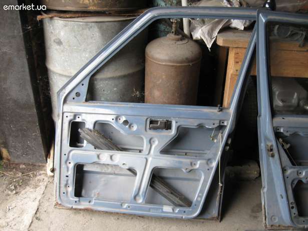

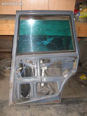

Не спорю, по картам полностью все клипсы совпадают. Под крутилку стеклоподьемника разметка не сверленая есть. А вот под ручку не нашел Pardon У меня 86-го...
Нашел фотки дверей 87го, вроде такие-же как у меня. Видно что под подьеник есть разметка не сверленая, а вот под ручку не наю
Вот дверь 87-го Нашел в нете, мои вроде такиеже (щас сфотать некак...)
 Просмотрено:  236 раз(а)
зад
 Просмотрено:  200 раз(а)

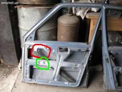

Сообщения: 13803
СообщениеДобавлено: Ср Июл 04, 2012 21:02    Заголовок сообщения: Ответить с цитатой
Michail_M
похоже что твои двери первых выпусков... Pardon в обычных дверях подъемники и ручки можно поставить и так и эдак... красным место ручки зеленым место крутилки.

Michail_M
Зарегистрирован: 29.07.2011
Сообщения: 609
Авто: Fiat Uno DS (1.7 diesel) 1986
СообщениеДобавлено: Ср Июл 04, 2012 21:06    Заголовок сообщения: Ответить с цитатой
А жаль... Ладно чет придумаем... Найти бы двери не задорого и в хорошем состоянии... тож было бы не плохо...
